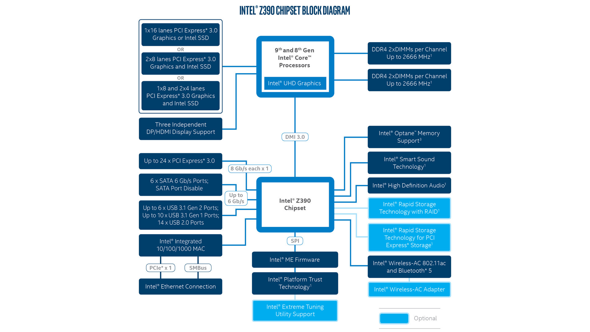

4 minuty temu, tesel napisał:
ten ram to na pewno jest 2666?
Zgadza się. Znalazłem równanie pokazujące opóźnienie w ns i się okazało, że 2666 MHz z 13 CL ma nieco lepszy wynik (o ~0.25 ns) niż 3000 MHz z 15 CL, czy 3200 MHz z 16 CL. Ponad to chipset z390 bez kręcenia obsługuje do 2666 MHz.
