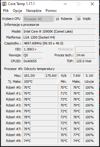

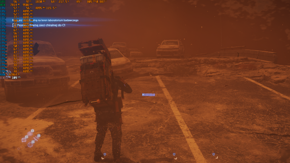

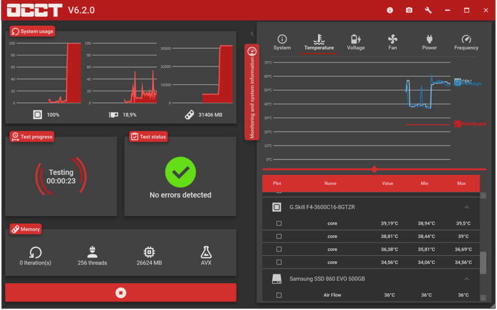

damianstelmach1985 Opublikowano 14 Kwietnia 2021 Zgłoś Opublikowano 14 Kwietnia 2021 Witam forumowiczów! Jestem szczęśliwym posiadaczem nowej i7 na płycie Gigabite'a Z490 z chłodzeniem Spartan 4 i po kilku dniach testów jestem mega zdumiony wynikami - mam nadzieje, że może jakiś mądrzejszy Kolega wyjaśni mi o co tutaj chodzi... 🙂 Przy normalnej robocie (5 wirtualnych maszyn, przeglądarka z 20 kartami i takie tam) procek pracuje na ok 30% mocy (wg wskazań Windows'a) i nie grzeje się bardziej niż 40-50 stopni. Przy renderze ok 15 minutowego filmu temperatura wynosi ok 78-80, przy obciążeniu dochodzącym do 93-94 procent (wg wskazań HWMonitora, bo Windows cały czas twierdzi, że jest stówa 🙂 - do tego momentu wszystko jest ok, nie mam żadnych zastrzeżeń. Dodam, że przy boksowym chłodzeniu wyniki były dużo słabsze, stąd też decyzja o wymianie na dzień dobry chłodzenia. Jaja się zaczynają jak odpalam strestest w Aida 64, bo tam throttling pojawia się już po kilkudziesięciu sekundach, a temperatury skaczą do 100! Ja rozumiem, że to i7, ale dlaczego przy normalnym obciążeniu wszystko śmiga jak złoto, a przy testach taka lipa? Pozdrawiam i zdrówka życzę! Cytuj Udostępnij tę odpowiedź Odnośnik do odpowiedzi Udostępnij na innych stronach Więcej opcji udostępniania...
DJH83 Opublikowano 14 Kwietnia 2021 Zgłoś Opublikowano 14 Kwietnia 2021 (edytowane) Jak to zwykle w syntetykach, a tak btw te testy w aidzie to jeszcze lekkie są, a i też błędy przy o/c słabo wyłapują. Edytowane 14 Kwietnia 2021 przez DJH83 Cytuj Udostępnij tę odpowiedź Odnośnik do odpowiedzi Udostępnij na innych stronach Więcej opcji udostępniania...
rdaneel Opublikowano 15 Kwietnia 2021 Zgłoś Opublikowano 15 Kwietnia 2021 12 godzin temu, damianstelmach1985 napisał: Przy normalnej robocie (5 wirtualnych maszyn, przeglądarka z 20 kartami i takie tam) procek pracuje na ok 30% mocy (wg wskazań Windows'a) i nie grzeje się bardziej niż 40-50 stopni. Przy renderze ok 15 minutowego filmu temperatura wynosi ok 78-80, przy obciążeniu dochodzącym do 93-94 procent (wg wskazań HWMonitora, bo Windows cały czas twierdzi, że jest stówa 🙂 - do tego momentu wszystko jest ok, nie mam żadnych zastrzeżeń. Dodam, że przy boksowym chłodzeniu wyniki były dużo słabsze, stąd też decyzja o wymianie na dzień dobry chłodzenia. Jaja się zaczynają jak odpalam strestest w Aida 64, bo tam throttling pojawia się już po kilkudziesięciu sekundach, a temperatury skaczą do 100! Ja rozumiem, że to i7, ale dlaczego przy normalnym obciążeniu wszystko śmiga jak złoto, a przy testach taka lipa? Jak ja kocham testy na YT .... Jeżeli twoje "normalne obciążenie" to 30% a stress test jak rozumiem 110% (reaktor wytrzyma) to gdzie tu miejsce na pytania? Cytuj Udostępnij tę odpowiedź Odnośnik do odpowiedzi Udostępnij na innych stronach Więcej opcji udostępniania...

Gość Opublikowano 15 Kwietnia 2021 Zgłoś Opublikowano 15 Kwietnia 2021 (edytowane) 1 godzinę temu, rdaneel napisał: Jak ja kocham testy na YT .... Jeżeli twoje "normalne obciążenie" to 30% a stress test jak rozumiem 110% (reaktor wytrzyma) to gdzie tu miejsce na pytania? Napisał, że ma 80 stopni podczas normalnej pracy przy obciążeniu 100%, nie 30%. damianstelmach1985, 100% w stress teście to nie to samo, co 100% podczas normalnej pracy. Porównaj sobie w HWMonitor pobór mocy procesora przy tych dwóch zadaniach. Nie wiem, jak w AIDA64, ale w takim Prime95 może to być wartość równa deklarowanemu przez Intela TDP. To się praktycznie nie zdarza przy codziennym użytkowaniu, stąd różnica w temperaturach. Ważniejsze są inne pytania. Po pierwsze, czy ten procesor z tym chłodzeniem ma prawo tak się nagrzać? Spartan to - jak sama nazwa wskazuje - dość podstawowa konstrukcja, ale nie miałem z nią do czynienia w połączeniu z Twoim procesorem, więc nie wiem. Może ktoś mądrzejszy się wypowie. Po drugie, jeśli rzeczywiście winny jest model chłodzenia, a nie np. zły montaż, czy istnieje realne ryzyko, że throttling jednak w którymś momencie pojawi się podczas normalnej pracy? I to już trzeba zaobserwować samemu. Edytowane 15 Kwietnia 2021 przez Gość Cytuj Udostępnij tę odpowiedź Odnośnik do odpowiedzi Udostępnij na innych stronach Więcej opcji udostępniania...
reyden Opublikowano 15 Kwietnia 2021 Zgłoś Opublikowano 15 Kwietnia 2021 Syntetyki i stress testy to nie to samo co codzienne , nawet wymagające użytkowanie . Jak podczas normalnej pracy czy grania sprzęt jest stabilny to nie ma się czym martwić . Cytuj Udostępnij tę odpowiedź Odnośnik do odpowiedzi Udostępnij na innych stronach Więcej opcji udostępniania...
damianstelmach1985 Opublikowano 15 Kwietnia 2021 Zgłoś Opublikowano 15 Kwietnia 2021 Dziękuje Panowie za bardzo sensowe i szczegółowe wyjaśnienia. Powiem szczerze, że pierwszy raz w życiu mam i7 stąd moje zdziwienie kiedy zacząłem odczytywać wyniki temperatur, takich cudów nie miałem nawet na swoim Xeonie E-2665, ten w syntetykach grzał się max do 80 stopni. Wracając do chłodzenia, zmieniłem boksowe na Spratana, bo to pierwsze sobie można było wiecie gdzie wsadzić 🙂Natomiast Spartan był wyborem dyktowanym wielkością obudowy i chęcią przekonania się czy w ogóle "lepsze" chłodzenie coś zmieni - okazało się ze zmieniło i to bardzo. Nawet jak teraz piszę, to mam 28-30 stopni.... Tak czy inaczej będę to obserwował, może skuszę się na lepsze chłodzenie kiedy wjedzie większa obudowa i być może coś to zmieni, chociaż odnosząc się do artykułu, który wysłał Breaky83 (już go wcześniej czytałem 🙂 to faktycznie coś jest na rzeczy jeśli chodzi o chłodzenie tych nowy i7-ek... Pozdrawiam serdecznie! Cytuj Udostępnij tę odpowiedź Odnośnik do odpowiedzi Udostępnij na innych stronach Więcej opcji udostępniania...
Gość Opublikowano 15 Kwietnia 2021 Zgłoś Opublikowano 15 Kwietnia 2021 14 minut temu, damianstelmach1985 napisał: odnosząc się do artykułu, który wysłał Breaky83 225 - 292 W przy TDP 125 W. To jest jakieś szaleństwo. 😦 Cytuj Udostępnij tę odpowiedź Odnośnik do odpowiedzi Udostępnij na innych stronach Więcej opcji udostępniania...
