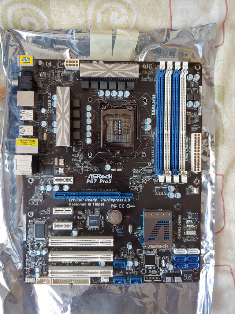

Zmień złącze PCI Express w które zainstalowałeś kartę. Najlepiej używaj złącz pcie x1. Unikaj złączy pciex16 ze szczególnym uwzględnieniem złącza PCIexpres x16 najblizej procesora . Jeśli masz na płycie inną WiFi, wyłącz ją w biosie.

Dzięki za odpowiedź. Posiadam leciwą kartę Asrock P67 Pro3 i dwa z 3 wejść pci są zasłonięte kartą graficzną. Poniżej zdjęcie z neta, mogę włożyć tylko do tego wejscia na wysokosci nazwy płyty.

Pozostaje reset biosu. Jak to nie pomoże, niestety czas na zmianę płyty...
Najlepiej by było jak by się dało podłączyć do innych portów.
Może ten 3-ci licząc od góry?
 Taką szeroką masz kartę grafiki że nie wejdzie?

kup sobie przedłużkę taką na przykład:
https://allegro.pl/oferta/tasma-riser-pci-e-pcie-pci-express-1x-1x-19cm-6898366513
i wtedy przykręcisz sobie kartę gdzieś dalej na śledziu...
Tylko żebyś czasem karty fizycznie nie wetknął do zwykłego pci, bo wtedy spalisz kartę lub płytę.
Możesz wysłać zdjęcie jak z tą kartą graficzną wygląda?
