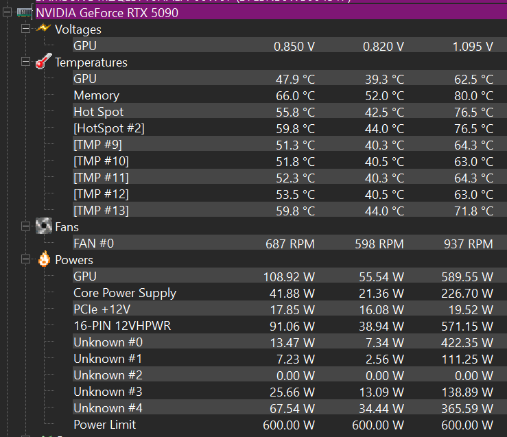

dawik.5k Opublikowano 2 Października Zgłoś Opublikowano 2 Października Witam prezesów. Pytanie ode Mnie i kolegi co nie ma konta tu na forum, jesteśmy team RTX ale zieloni w temacie dosyć. Los chciał, że oboje złożyliśmy praktycznie identyczne kompy na RTX 5070 Zotac Solid i AMD Ryzen 7 9800x3d. Czy te karty jako tako sie konfiguruje albo ustawia żeby wyciskać z nich więcej czy na trybach auto robią co trzeba?? I jeszcze kolega znalazł opcje w sterowniku "Automatyczne dostrajanie" czy to włączyć lepiej czy zostawić wyłączone? O każdą poradę będziemy wdzięczni. Pozdro. 5k Cytuj Udostępnij tę odpowiedź Odnośnik do odpowiedzi Udostępnij na innych stronach Więcej opcji udostępniania...
laidman Opublikowano 3 Października Zgłoś Opublikowano 3 Października To najlepsze co można zrobić, UV i OC w jednym... 1 Cytuj Udostępnij tę odpowiedź Odnośnik do odpowiedzi Udostępnij na innych stronach Więcej opcji udostępniania...
dawik.5k Opublikowano 3 Października Zgłoś Opublikowano 3 Października Sprawdzę, dziękuję;) Cytuj Udostępnij tę odpowiedź Odnośnik do odpowiedzi Udostępnij na innych stronach Więcej opcji udostępniania...
Gość Opublikowano 3 Października Zgłoś Opublikowano 3 Października (edytowane) Przed wszystkim sprawdź sobie po zainstalowaniu jakiego kolwiek programu do monitorowania 'napięcia (MSI aft., GPU tweak, HWinfo itp) czy na procku x3D nie dopada cię stuttering. Ostatnio miałem z tym lekkie problemy Edytowane 3 Października przez axsin302 Cytuj Udostępnij tę odpowiedź Odnośnik do odpowiedzi Udostępnij na innych stronach Więcej opcji udostępniania...
dawik.5k Opublikowano 3 Października Zgłoś Opublikowano 3 Października Sporo tego. 🤣 lepiej by było wyciągnąć, złożyć i cieszyć sie mocą. Ale no nic. Przy chwili przyjrzę sie dokładniej. 🙂 Cytuj Udostępnij tę odpowiedź Odnośnik do odpowiedzi Udostępnij na innych stronach Więcej opcji udostępniania...
laidman Opublikowano 3 Października Zgłoś Opublikowano 3 Października (edytowane) 1 godzinę temu, dawik.5k napisał(a): Sporo tego. 🤣 lepiej by było wyciągnąć, złożyć i cieszyć sie mocą. Ale no nic. Przy chwili przyjrzę sie dokładniej. 🙂 Nie przesadzajmy, trochę zabawy i testowania z Curve Editor. Mi np udało się zmniejszyć pobór mocy o prawie 100W tracąc jednocześnie około 10-15 FPS. Edytowane 3 Października przez laidman Cytuj Udostępnij tę odpowiedź Odnośnik do odpowiedzi Udostępnij na innych stronach Więcej opcji udostępniania...
Gość Opublikowano 3 Października Zgłoś Opublikowano 3 Października Up Dobre ustawienie ale na koparki a nie do grania. 5000 pobiera więcej W w spoczynku od poprzednika. Dodatkowo ten spadek to degradacja niemal że do karty niżej no chyba że to 5090 :( Chyba powinien zobaczyć sobie na curve w jakim pułapie mu to chodzi, zejść na zakres 900-925 i podnieść o 100-150hz od boostingu karty Lub jak chyba woli bardziej agresywne 975v i 250+++ To już zależy jak docenia ciszę w zestawie, bo wentylatory od karty będą chodzić na 1500rpm+ Cytuj Udostępnij tę odpowiedź Odnośnik do odpowiedzi Udostępnij na innych stronach Więcej opcji udostępniania...

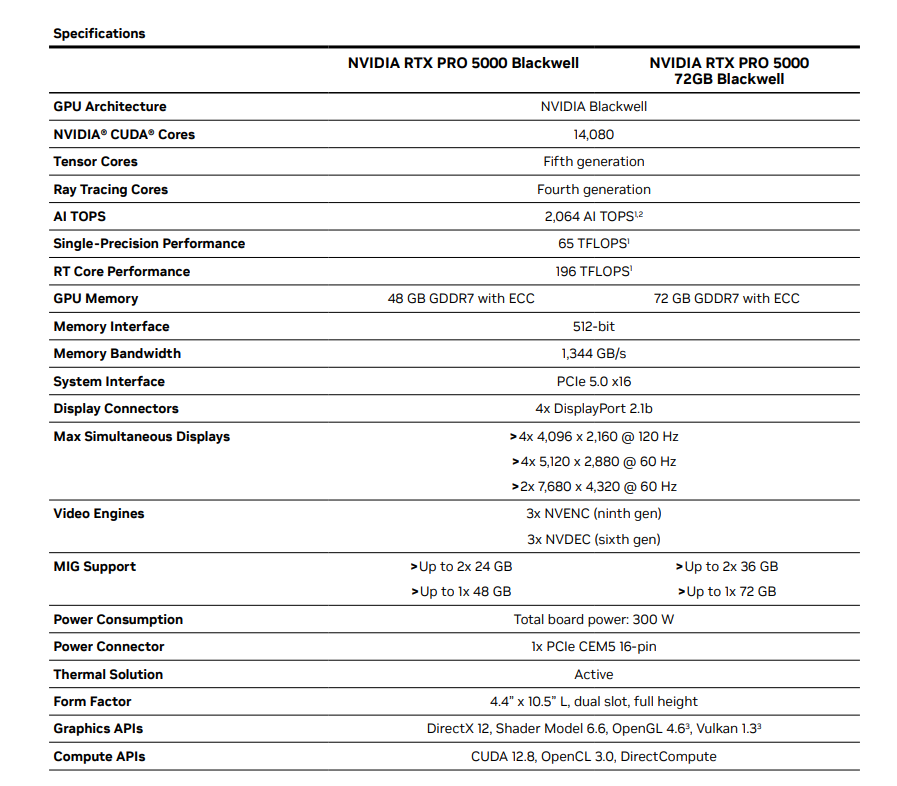

misiekuba Opublikowano Poniedziałek o 12:15 Zgłoś Opublikowano Poniedziałek o 12:15 Wrzucam info jako ciekawostkę. Na stronach NVidia pojawiła się nowa odmiana RTX PRO 5000 mająca 72GB RAM. Gdyby kosztowała zbliżone pieniądze co wersja z 48GB to byłoby to mogłoby to być ciekawe rozwiązanie dla osób zainteresowanych AI. A tak swoją drogą to powstaje pytanie, czy pod tą postacią nie odnalazły się właśnie komponenty kart PRO 6000 w wersji dla Chin? NVidia chciała ich sprzedać do końca 2025 ponad milion sztuk, więc pewnie mieli już sporo części, które trzeba było jakoś zagospodarować, nie chcąc wykazywać na nich straty... Cytuj Udostępnij tę odpowiedź Odnośnik do odpowiedzi Udostępnij na innych stronach Więcej opcji udostępniania...
misiekuba Opublikowano Wtorek o 09:57 Zgłoś Opublikowano Wtorek o 09:57 A tutaj artykuł o nowych RTX PRO 5000. Pod wpisem pojawiła się dyskusja czy aby specyfikacja NVidia nie zawiera błędów. 😉 Jeśli ktoś jest biegły w tym temacie, to może wyjaśni jak to się liczy i jak jest w rzeczywistości? https://www.techpowerup.com/342059/nvidia-rtx-pro-5000-blackwell-gpu-with-72-gb-gddr7-memory-appears Cytuj Udostępnij tę odpowiedź Odnośnik do odpowiedzi Udostępnij na innych stronach Więcej opcji udostępniania...
silwerek Opublikowano Wtorek o 11:49 Zgłoś Opublikowano Wtorek o 11:49 1 godzinę temu, misiekuba napisał(a): jak jest w rzeczywistości? poczekaj na testy Cytuj Udostępnij tę odpowiedź Odnośnik do odpowiedzi Udostępnij na innych stronach Więcej opcji udostępniania...
