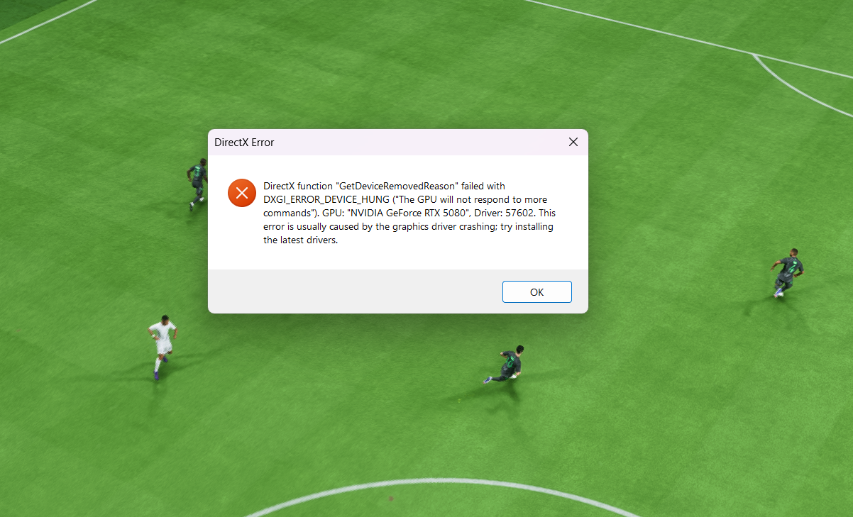

laidman Opublikowano 22 Kwietnia Zgłoś Opublikowano 22 Kwietnia (edytowane) A takie pytanie z innej beczki. Jakich używacie sterowników na bierzącą chwilę? Ja od jakiegoś czasu jadę na 572.60 bo jako jedyne nie powodują większych problemów w różnych grach. Próbowałem 576.02 ale w FC25 mam dziwne błędy, których z innymi sterownikami nie mam. Edytowane 22 Kwietnia przez laidman Cytuj Udostępnij tę odpowiedź Odnośnik do odpowiedzi Udostępnij na innych stronach Więcej opcji udostępniania...
pitol321 Opublikowano 22 Kwietnia Zgłoś Opublikowano 22 Kwietnia (edytowane) Mój RTX5080, lata od początku na sterownikach 572.60 i nie mam problemów. Błąd jaki Ci się wyświetla niby wskazuje na stery... karta przez Ciebie podkręcona? Takie błędy często powodowane są także przez niestabilne OC. Edytowane 22 Kwietnia przez pitol321 Cytuj Udostępnij tę odpowiedź Odnośnik do odpowiedzi Udostępnij na innych stronach Więcej opcji udostępniania...
karro Opublikowano 22 Kwietnia Zgłoś Opublikowano 22 Kwietnia A póżniej nvidia winna xD Czasem tez uV oc cpu,ram Cytuj Udostępnij tę odpowiedź Odnośnik do odpowiedzi Udostępnij na innych stronach Więcej opcji udostępniania...
Grolshek. Opublikowano 22 Kwietnia Zgłoś Opublikowano 22 Kwietnia (edytowane) U mnie sterownik 576.02 na RTX4080S, RTX3060 12gb, GTX960 i laptopowym RTX3060 6gb. Żadnych problemów. Edytowane 22 Kwietnia przez Grolshek. Cytuj Udostępnij tę odpowiedź Odnośnik do odpowiedzi Udostępnij na innych stronach Więcej opcji udostępniania...
laidman Opublikowano 22 Kwietnia Zgłoś Opublikowano 22 Kwietnia (edytowane) 6 godzin temu, pitol321 napisał(a): karta przez Ciebie podkręcona? Nie kręcona, na fabrycznych ustawieniach. Nawet fabrycznie jest bez OC. I najlepsze, że na innych sterach tak nie ma... Tu https://www.nvidia.com/en-us/geforce/forums/game-ready-drivers/13/563010/geforce-grd-57602-feedback-thread-released-41625/ pod moim komentarzem jest parę innych, że mają ten sam problem na tym sterowniku z 5070Ti, 5080 i 5090. Czyli naprawili tylko dla 3xxx i 4xxx a na 5xxx wyj...ne. Jak tu się nie cieszyć.... Edytowane 22 Kwietnia przez laidman Cytuj Udostępnij tę odpowiedź Odnośnik do odpowiedzi Udostępnij na innych stronach Więcej opcji udostępniania...
pitol321 Opublikowano 22 Kwietnia Zgłoś Opublikowano 22 Kwietnia W Twoim przypadku pozostaje wrócić do ostatnich stabilnych na Twojej konfiguracji i czekać na kolejny cudowny HotFix... z nadzieją, że nie skopią go jeszcze bardziej. Cytuj Udostępnij tę odpowiedź Odnośnik do odpowiedzi Udostępnij na innych stronach Więcej opcji udostępniania...
laidman Opublikowano 22 Kwietnia Zgłoś Opublikowano 22 Kwietnia 5 minut temu, pitol321 napisał(a): W Twoim przypadku pozostaje wrócić do ostatnich stabilnych na Twojej konfiguracji i czekać na kolejny cudowny HotFix... z nadzieją, że nie skopią go jeszcze bardziej. Tak właśnie, jeśli nie spie...lą jeszcze bardziej. Cytuj Udostępnij tę odpowiedź Odnośnik do odpowiedzi Udostępnij na innych stronach Więcej opcji udostępniania...

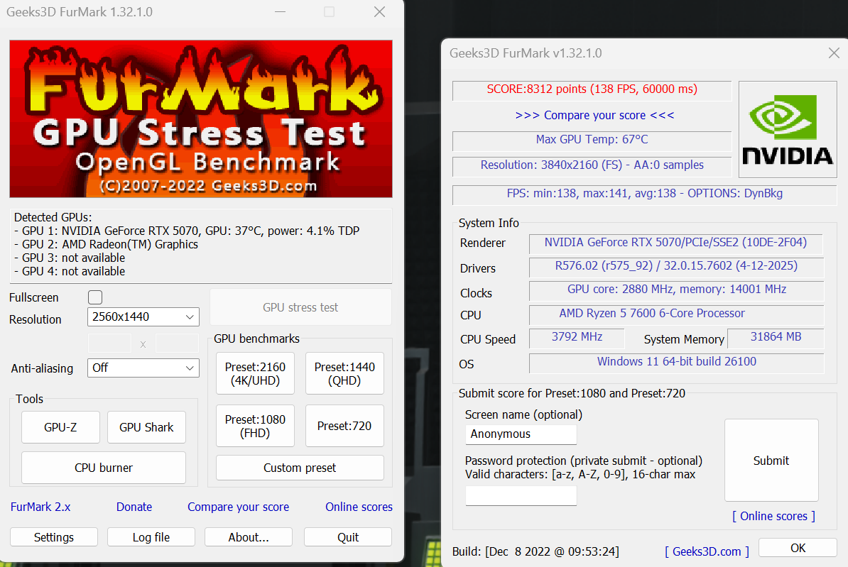

effect Opublikowano 19 Maja Zgłoś Opublikowano 19 Maja (edytowane) Jak w temacie, dzisiaj - bez żadnych ingerencji w system/aktualizacji - mój RTX 5070 Aero średnio co 30 min przestaje dawać sygnał do 2 monitorów, wiatraki śmigają bardziej niż przy stres testach, ale dźwięk z YouTuba dalej spokojnie sobie leci. W komputerze od tygodni nic nie było zmieniane na poziomie soft i hard, więc jedyne co mi przyszło do głowy to chrome i Youtube, który leciał w tle. W dzienniku zdarzeń też nie znajduje żadnych info, jedynie odnotowany jest mój hard reset. Plus "Nie można uruchomić usługi Usługa Google Update" oraz "The Secure Boot update failed to update a Secure Boot variable with error ". Przeszedłem na Operę GX, pobrałem furmarka i zrobiłem stres test na 4k, karta trochę pomruczała, zgłosiła 65 stopni i przeszła test bez problemów. Od kilku godzin nie ma też czarnego ekranu, ale jak wspomniałem siedzę na Operze. Przyznam, ze nie wiem jak dalej diagnozować sytuację, może ktoś ma jakieś podpowiedzi? ---- CPU: AMD Ryzen 5 7600 6-Core Processor CPU speed: 3792 MHz System memory: 31864 MB OS: Windows 11 64-bit build 26100 Bios: 98.05.28.00.24 Graphics driver: R576.02 Edytowane 19 Maja przez effect Cytuj Udostępnij tę odpowiedź Odnośnik do odpowiedzi Udostępnij na innych stronach Więcej opcji udostępniania...
P3ch Opublikowano 19 Maja Zgłoś Opublikowano 19 Maja Wyłącz amd gpu dla testu. Cytuj Udostępnij tę odpowiedź Odnośnik do odpowiedzi Udostępnij na innych stronach Więcej opcji udostępniania...
karro Opublikowano 19 Maja Zgłoś Opublikowano 19 Maja jakie masz pamiatki ram? Cytuj Udostępnij tę odpowiedź Odnośnik do odpowiedzi Udostępnij na innych stronach Więcej opcji udostępniania...
effect Opublikowano 20 Maja Zgłoś Opublikowano 20 Maja 11 godzin temu, karro napisał(a): jakie masz pamiatki ram? Hej, Lexar Ares RGB, DDR5, 32 GB, 6400MHz, CL32 (LD5EU016G-R6400GDLA). Wczoraj do końca dnia był spokój, a dzisiaj po włączeniu kompa karta przestała słać sygnał na etapie ekranu logowania do systemu. Także wcześniejsze podejrzenia odpadają. Cytuj Udostępnij tę odpowiedź Odnośnik do odpowiedzi Udostępnij na innych stronach Więcej opcji udostępniania...

effect Opublikowano 20 Maja Zgłoś Opublikowano 20 Maja 13 minut temu, Zwykły User2 napisał(a): Podsumowując te karty tak mają: https://www.in4.pl/forum_odpowiedzi.html?f=1&post=813359 Magia sytuacji wynika z tego, że nic nie poprzedziło tych szopek, więc ciężko o punkt zaczepienia. W gierkach na szczęście nic się nie dzieje, no ale żeby na ekranie logowania karta przestała słać sygnał..., a potem działa jak gdyby nigdy nic. Cytuj Udostępnij tę odpowiedź Odnośnik do odpowiedzi Udostępnij na innych stronach Więcej opcji udostępniania...
stempel91 Opublikowano 20 Maja Zgłoś Opublikowano 20 Maja To raczej jakies incydentalne problemy z gpu... nie bsod nie restart tylko utrata sygnału.. Albo problem ze sterownikiem GPU (Chrome + YT moga korzystać z akceleracji sprzętowej i to może powodować niestabilność), możliwe ze jeden z updateow chrome wprowadzil niekompatybilnosc Albo transienty napięciowe... jeśli psu ma drobne problemy z podawaniem napięcia (niestabilne napiecie na lini +12V) to karta może na chwile się wyłączyć kiedy zabraknie jej prądu - wentylatory wtedy ruszają na max a sygnał znika Albo bledy UEFI/SecureBOOT - moze to oznaczać problemy z firmware lub jego współpracą z sterami karty choć to najmniej prawdopodobne Wyłącz w chrome/YT akceleracje sprzętową Sprawdz czy w trybie incognito jest to samo Przeinstaluj sterowniki GPU w trybie awaryjnym Podaj marke zasilacza (mozesz w OCCT lub HWINFO monitorowac napięcia pod obciążeniem albo wyslac na screeny) Zrób MemTest - sprawdz czy nie masz expo ustawionego niestabilnie (malo prawdopodobne ale tez bym to skontrolował) Upewnij sie ze bios jest zaktualizowany Pozmieniaj porty i testuj tez na innych kartach Włącz nvidia smi logging lub uruchom to gpu-z Wndws reliability moniotr pokaze Ci awarie sterownikow BlueScreenView moze pokazac TDR nawet jesli bsod sie nie pojawil Stawiam na akceleracje w przeglądarce lub zasilacz Cytuj Udostępnij tę odpowiedź Odnośnik do odpowiedzi Udostępnij na innych stronach Więcej opcji udostępniania...

karro Opublikowano 20 Maja Zgłoś Opublikowano 20 Maja (edytowane) 3 godziny temu, effect napisał(a): Hej, Lexar Ares RGB, DDR5, 32 GB, 6400MHz, CL32 zjedz na 5600 Edytowane 20 Maja przez karro Cytuj Udostępnij tę odpowiedź Odnośnik do odpowiedzi Udostępnij na innych stronach Więcej opcji udostępniania...
effect Opublikowano 21 Maja Zgłoś Opublikowano 21 Maja (edytowane) W dniu 20.05.2025 o 12:26, karro napisał(a): zjedz na 5600 Pracują na 5600 cały czas. No nic na razie codziennie mam 2x restarty w odstępie 30 min, a potem wszystko śmiga. Dzisiaj zmieniłem sterownik na 576.52 i się zobaczy. Akceleracja wyłączona. Odpalam logi w gpu-z i zobaczę co tam się pojawi. Monitor niezawodności rejestruje te błędy, ale przyznam, że niewiele mi mówią (także załączony plik dmp, który jest dla mnie nieczytelny). Opis Problem dotyczący sprzętu spowodował, że system Windows przestał działać poprawnie. Sygnatura problemu: Nazwa zdarzenia problemu: LiveKernelEvent Kod: 141 UPDEJT: Niestety, okazało się, że w Blenderze nie jestem nawet w stanie renderować z GPU, a po włączeniu gierki po 5 min. grania FAN 100% i brak sygnału (zmienilem też sterowniki na 572.83). Ale FurMarka karta przechodzi 🙂 Także chciałbym jakoś sensownie udokumentować przed podesłaniem jej na gwarancję, bo na 1 rzut oka "GPU działa i nawet testy Panie przechodzi". Macie jakieś pomysły? Edytowane 21 Maja przez effect Cytuj Udostępnij tę odpowiedź Odnośnik do odpowiedzi Udostępnij na innych stronach Więcej opcji udostępniania...
Mr.T... Opublikowano 21 Maja Zgłoś Opublikowano 21 Maja Witam popatrz czy możesz ściągnąć 566.36 Cytuj Udostępnij tę odpowiedź Odnośnik do odpowiedzi Udostępnij na innych stronach Więcej opcji udostępniania...
