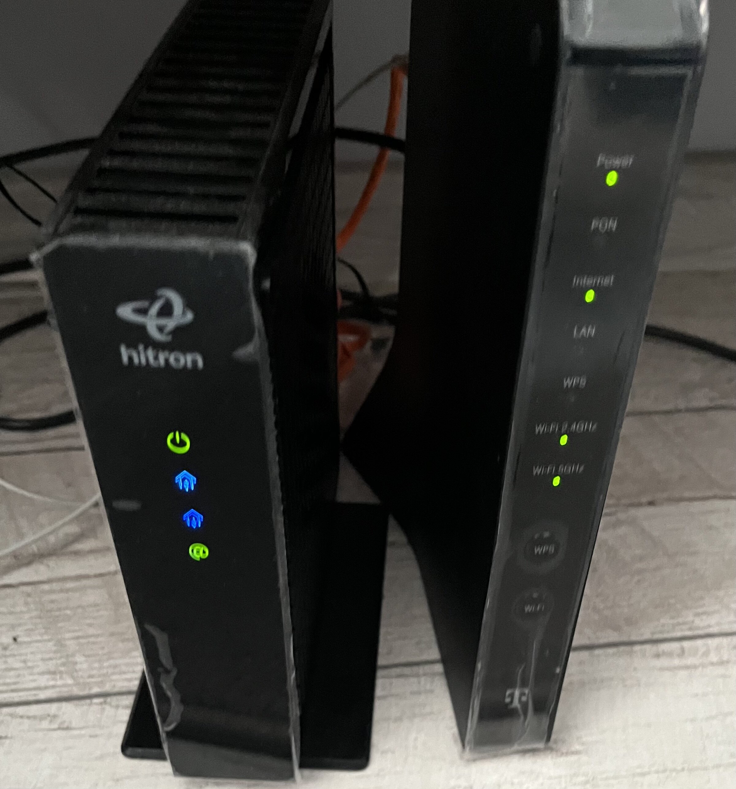

Rumcajs90 Opublikowano 22 Kwietnia Zgłoś Opublikowano 22 Kwietnia Witam, pierwszy raz w życiu mam dwa routery po kupieniu nowego internetu dowstawca zamontował mi dwa routery niestety w czasie montowanie nie było mnie w domu. Nie wiem dlaczego nie wiem po co. Wcześniej jak miałem internet od innego dostawczy widziałem swój adres ip w miejscu gdzie być powinien dzisiaj widze go w warszawie a jak sie logouje na steam to widze swoją lokalizacje w miejscowości obok. Dziwna sprawa. Cytuj Udostępnij tę odpowiedź Odnośnik do odpowiedzi Udostępnij na innych stronach Więcej opcji udostępniania...
stempel91 Opublikowano 22 Kwietnia Zgłoś Opublikowano 22 Kwietnia to po lewej to raczej modem na kablu albo ONT (odbiera sygnał światłowodowy od operatora) - po prawej to router (rozdziela sygnał po domu) ONT nie zarządza siecią tylko przekształca światłowód na ethernet - router robi reszte 1 Cytuj Udostępnij tę odpowiedź Odnośnik do odpowiedzi Udostępnij na innych stronach Więcej opcji udostępniania...

laidman Opublikowano 22 Kwietnia Zgłoś Opublikowano 22 Kwietnia Sądząc po modemie to połączenie kablowe, niekoniecznie światło. W takich sytuacjach najczęściej używa się tunelowania z ipv6 na ipv4. Wtedy wiele adresów ipv6 natuje się na jeden adres ipv4, najczęściej główny adres, który gdzieś tam stoi jako gateway. Dlatego pewnie pokazuje Ci Warszawę, bo tam stoi gateway. Z tego co się orientuje, można dogadać się z dostawcą i dostać własny adres ipv4. Niestety najczęściej to kosztuje a większość ludzi nie zdaje sobie sprawy z jakiego rodzaju internetu korzysta i w jaki sposób dostawca rozdziela adresy IP. Nie jestem pewien czy tmobile tak robi ale to najczęstsza praktyka w sieciach kablowych. 1 Cytuj Udostępnij tę odpowiedź Odnośnik do odpowiedzi Udostępnij na innych stronach Więcej opcji udostępniania...
