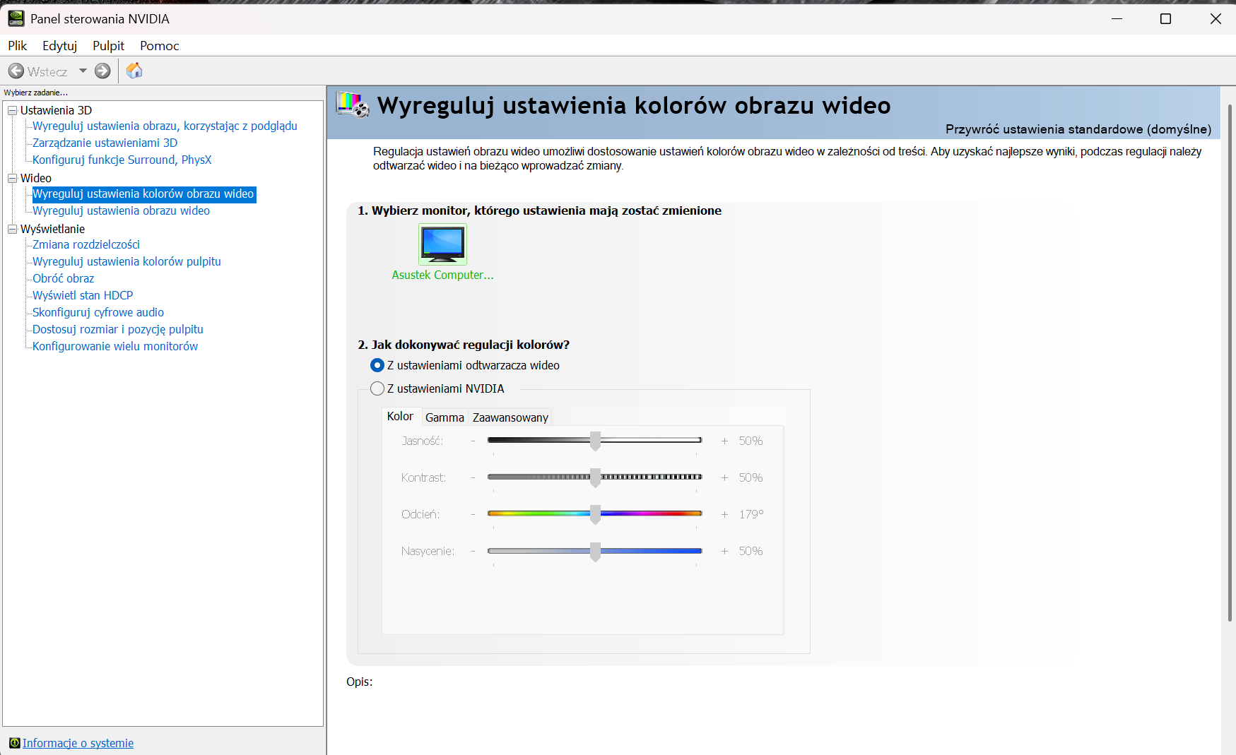

tommig1983 Opublikowano 13 Maja Zgłoś Opublikowano 13 Maja Posiadam monitor ASUS ROG Swift OLED PG32UCDM, 31.5" i karte graficzna Asus rtx 5070Ti i w panelu sterowania NVIDIA nie ma ocji Nvidia G-Sync Compatible a konkretnie skonfiguruj funkcje g-sync Cytuj Udostępnij tę odpowiedź Odnośnik do odpowiedzi Udostępnij na innych stronach Więcej opcji udostępniania...

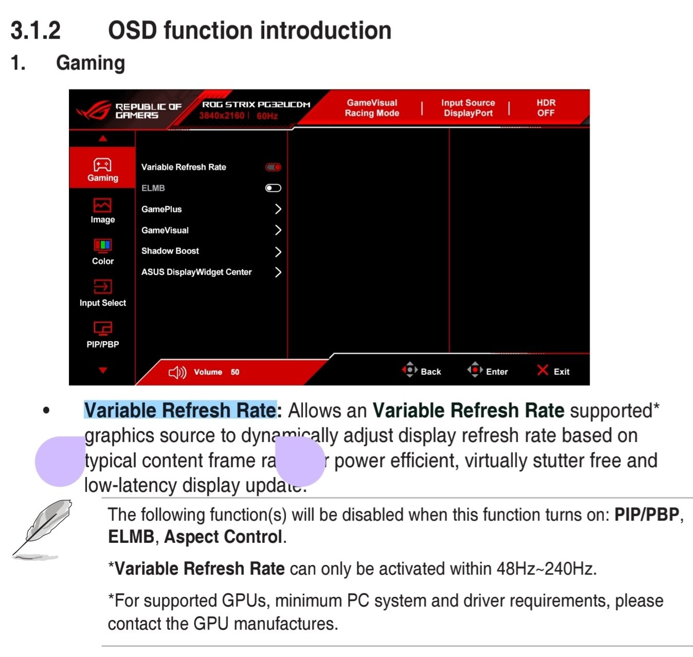

pitol321 Opublikowano 14 Maja Zgłoś Opublikowano 14 Maja Do sprawdzenia menu ustawień monitora, czy Gsync, prawdopodobnie pod nazwą FreeSync Premium Pro, jest aktywowany. Cytuj Udostępnij tę odpowiedź Odnośnik do odpowiedzi Udostępnij na innych stronach Więcej opcji udostępniania...
tommig1983 Opublikowano 14 Maja Zgłoś Opublikowano 14 Maja (edytowane) Nie widze w menu takich ustawien sprawdzałem pare razy.Włączyłem tak Wystarczy ścieżka "Zmień ustawienia ekranu > Zaawansowane ustawienia wyświetlania > Wyświetl właściwości karty dla wyświetlacza 1 > zakładka „Monitor” > Częstotliwość odświeżania ekranu". Tu zobaczysz, jaka liczba Herców napędza Twoją jednostkę, ewentualnie ustawisz inną, odpowiadającą optymalnemu działaniu FreeSync ale jak włącze monitor to jest tylko Właściwosci i nic wiecej. Edytowane 14 Maja przez tommig1983 Cytuj Udostępnij tę odpowiedź Odnośnik do odpowiedzi Udostępnij na innych stronach Więcej opcji udostępniania...
pitol321 Opublikowano 14 Maja Zgłoś Opublikowano 14 Maja (edytowane) 4 godziny temu, tommig1983 napisał(a): ...Włączyłem tak... Czyli już działa? Bo nie rozumiem, do końca, Twojej wypowiedzi. Variable Refresh Rate masz w menu monitora aktywowane? Edytowane 14 Maja przez pitol321 Cytuj Udostępnij tę odpowiedź Odnośnik do odpowiedzi Udostępnij na innych stronach Więcej opcji udostępniania...

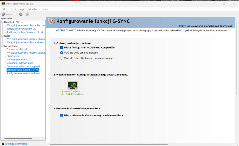

tommig1983 Opublikowano Czwartek o 10:17 Zgłoś Opublikowano Czwartek o 10:17 (edytowane) Włączyłem tak jak napisał pitol321 i teraz jest wielkie dzięki za pomoc. Edytowane Czwartek o 10:39 przez tommig1983 Cytuj Udostępnij tę odpowiedź Odnośnik do odpowiedzi Udostępnij na innych stronach Więcej opcji udostępniania...
Mr.T... Opublikowano Czwartek o 15:00 Zgłoś Opublikowano Czwartek o 15:00 (edytowane) Jak widać na załączonym obrazku trzeba uzupełniać wiedze cały czas ale skoro to monitor gamingowy to szkoda że ta opcja w ustawieniach monitora nie jest domyślnie włączona. Edytowane Czwartek o 15:00 przez Mr.T... Cytuj Udostępnij tę odpowiedź Odnośnik do odpowiedzi Udostępnij na innych stronach Więcej opcji udostępniania...
