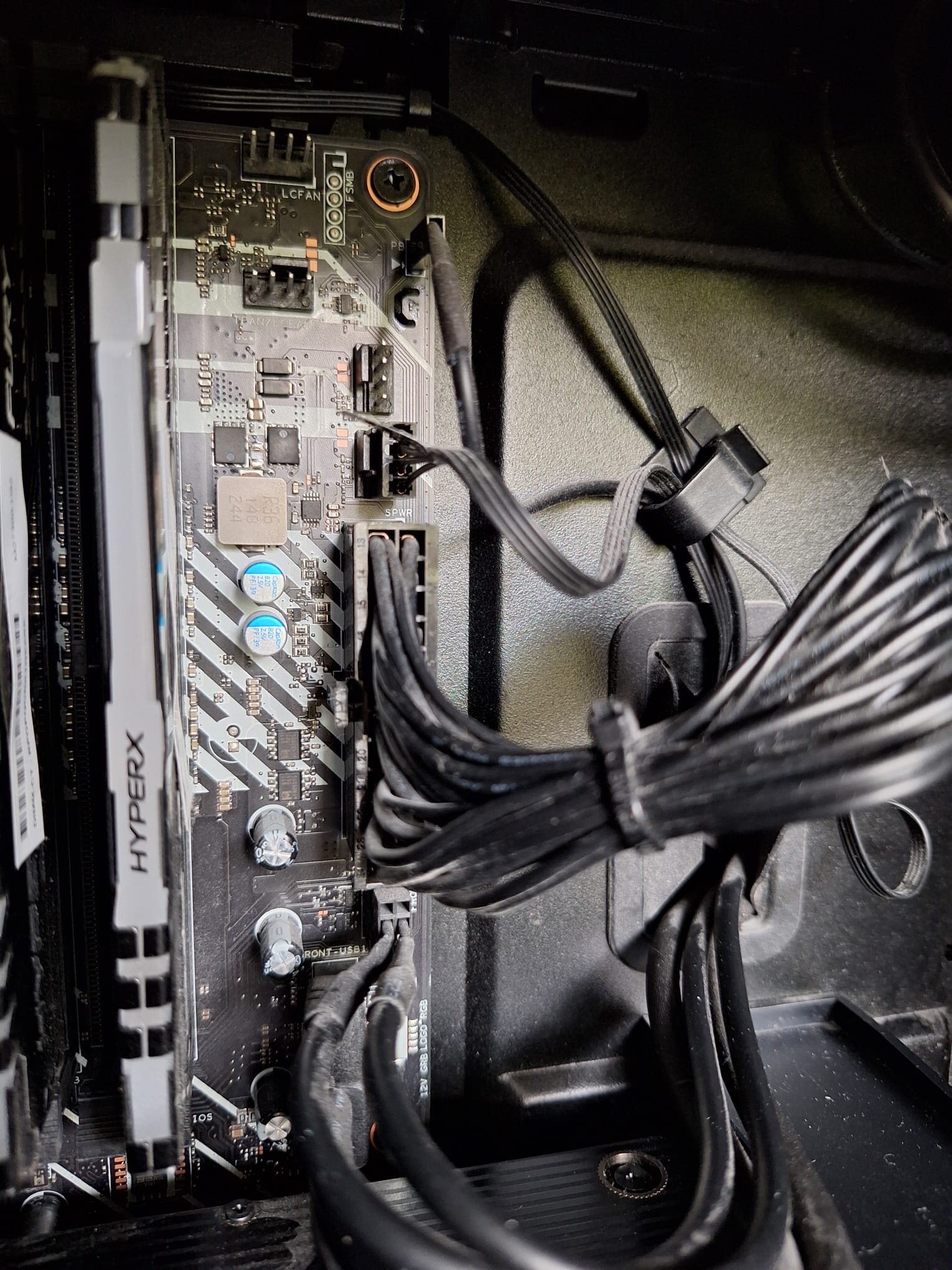

vontrupka Opublikowano 15 godzin temu Zgłoś Opublikowano 15 godzin temu (edytowane) 1 godzinę temu, Dikson napisał(a): To może podaj jaki siedzi tam zasilacz i ile złącz 8PIN PCIE, czy masz już tam złącze 12VHPWR. I tu właśnie dochodzimy do kwestii, której nie potrafię rozgryźć. Otworzenie komputera nic mi nie daje, bo nie ma tam żadnej tabliczki informującej o zasilaczu, który jest mocno zabudowany. Sam zestaw to - HP OMEN 40L Gaming Desktop GT21-0747nz, Core i7-12700 (12x 2.1/4.9GHz), 32GB (65G08EA). Nie wiem czy można wklejać linki, ale ta wersja była dystrybuowana na terenie Szwajcarii. Niestety nie potrafiłem znaleźć w internecie informacji o zasilaczu, który obsługuje ten zestaw. Będę jeszcze szukał, jak znajdę to niezwłocznie dam znać. Wymontowałem zasilacz i taka oto tabliczka się na nim znajduje. Edytowane 14 godzin temu przez vontrupka dodatkowe informacje Cytuj Udostępnij tę odpowiedź Odnośnik do odpowiedzi Udostępnij na innych stronach Więcej opcji udostępniania...

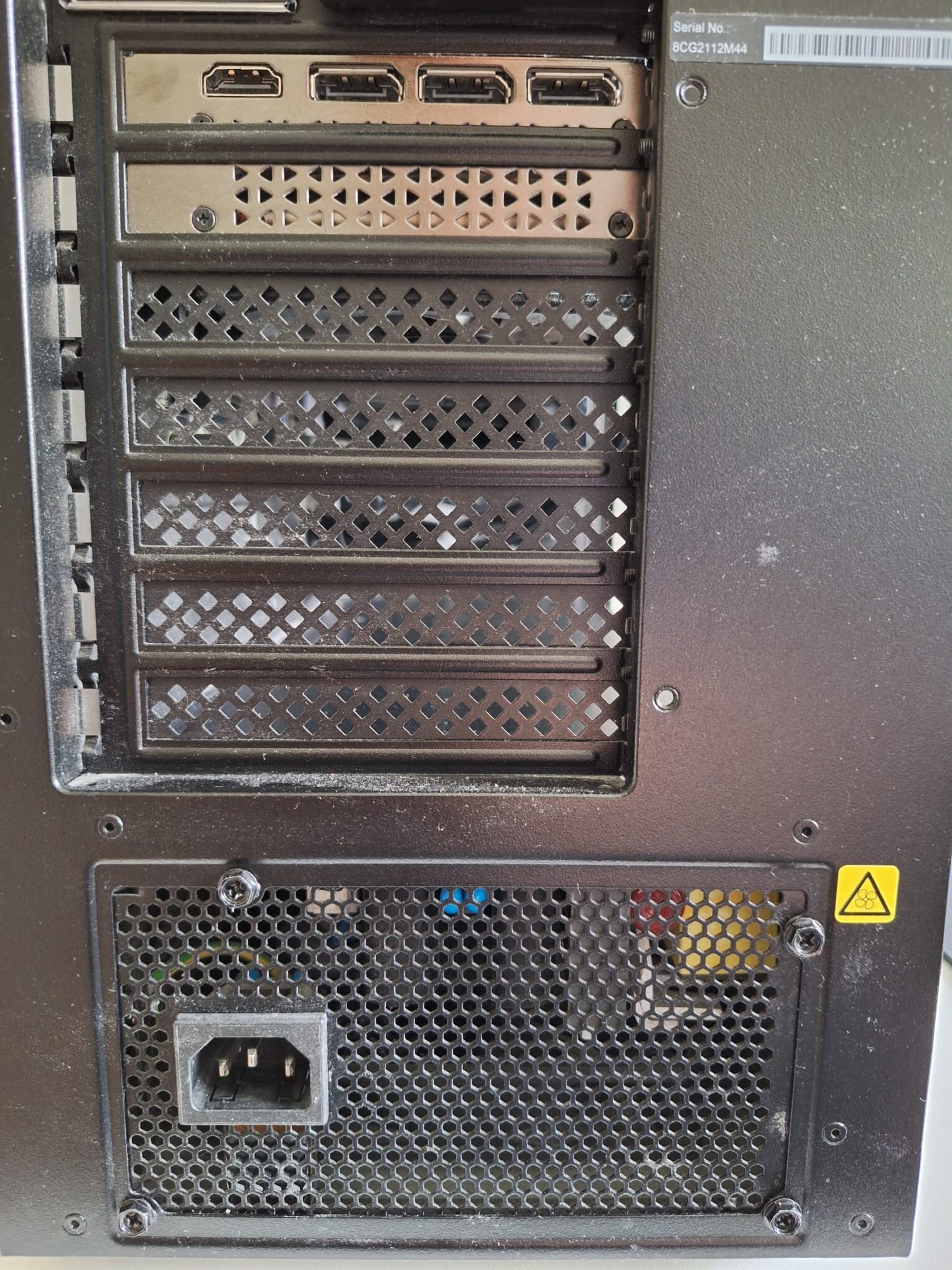

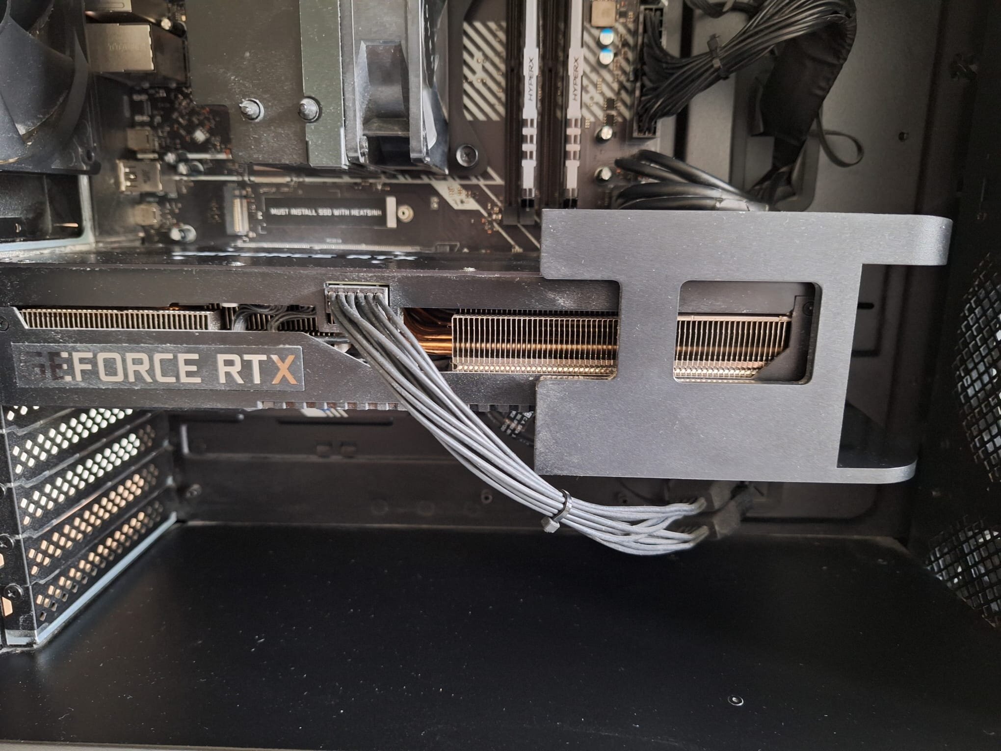

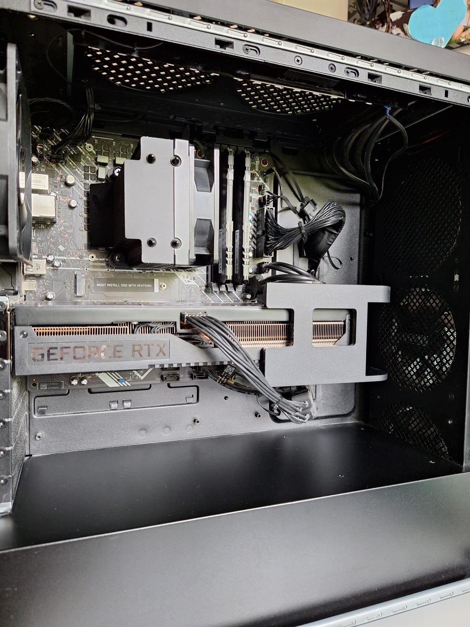

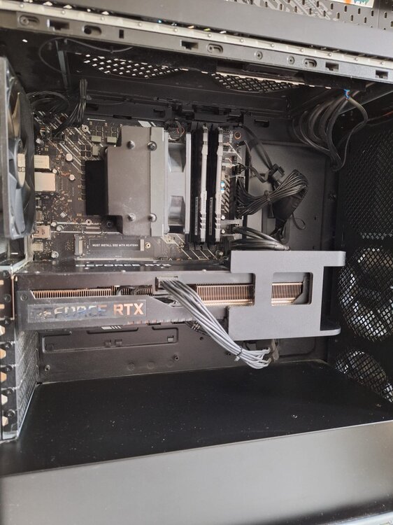

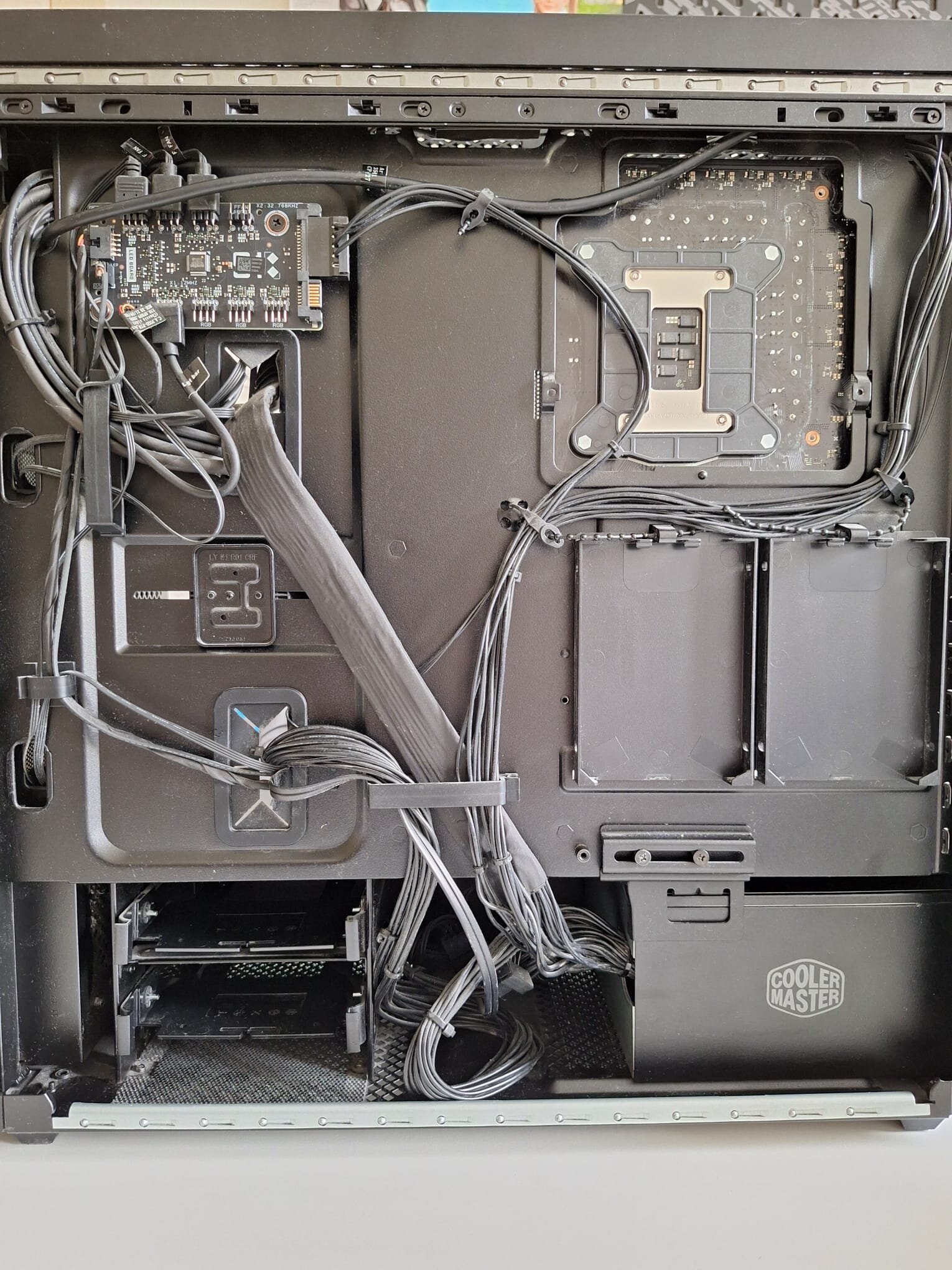

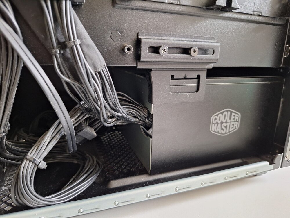

Mr.T... Opublikowano 13 godzin temu Zgłoś Opublikowano 13 godzin temu RTX 5070 wymaga zasilacza średnio co najmniej 650-750W wedle zaleceń, a posiadany to 600W , hmmm widzę pewna niedogodność , oraz brak wtyczki 16pin , owszem są przejściówki itd. ale co by sie nie okazało że tez trzeba wymienić zasilacz , a czy będzie on pasował do płyty głównej , nowa karta zmieści sie do obudowy ? możesz zrobić zdjęcie ,czytelne jak wygląda środek po zdjęciu boku obudowy ? Cytuj Udostępnij tę odpowiedź Odnośnik do odpowiedzi Udostępnij na innych stronach Więcej opcji udostępniania...
vontrupka Opublikowano 12 godzin temu Zgłoś Opublikowano 12 godzin temu 22 minuty temu, Mr.T... napisał(a): RTX 5070 wymaga zasilacza średnio co najmniej 650-750W wedle zaleceń, a posiadany to 600W , hmmm widzę pewna niedogodność , oraz brak wtyczki 16pin , owszem są przejściówki itd. ale co by sie nie okazało że tez trzeba wymienić zasilacz , a czy będzie on pasował do płyty głównej , nowa karta zmieści sie do obudowy ? możesz zrobić zdjęcie ,czytelne jak wygląda środek po zdjęciu boku obudowy ? Jeśli ma to pomóc to oczywiście mogę takie zdjęcia zrobić jutro z rana. Na coś szczególnego mam zwrócić uwagę? Dokonać jakichś pomiarów? Przy czym chciałbym jeszcze raz powtórzyć - dla mnie najważniejsze jest żeby karta była cicha, w miarę energooszczędna i dopiero na końcu jest kwestia ewentualnego boosta, więc w grę wchodzą też, a może przede wszystkim, karty z generacji 40xx. Cytuj Udostępnij tę odpowiedź Odnośnik do odpowiedzi Udostępnij na innych stronach Więcej opcji udostępniania...
Mr.T... Opublikowano 12 godzin temu Zgłoś Opublikowano 12 godzin temu wystarczy wtyczki idące do zasilania płyty głównej, duża szeroka i mała ten tu to , a jak z dostępnością nowych RTX serii 40xx można jeszcze kupić coś Ti/Super , czy tylko jakieś niższe modele. no ale wymiana na np. RTX 4060Ti 8GB to coś w stylu zamienił stryjek siekierkę na kijek xD Cytuj Udostępnij tę odpowiedź Odnośnik do odpowiedzi Udostępnij na innych stronach Więcej opcji udostępniania...
