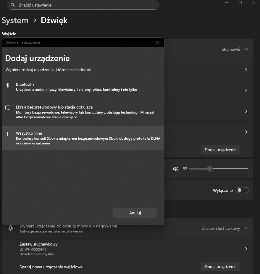

Krzysiak_PL_GDA Opublikowano 12 Września Zgłoś Opublikowano 12 Września A tu widać? Cytuj Udostępnij tę odpowiedź Odnośnik do odpowiedzi Udostępnij na innych stronach Więcej opcji udostępniania...
d3zet Opublikowano 12 Września Zgłoś Opublikowano 12 Września (edytowane) Nie. OK. Chyba znalazłem problem. GPU nie wspiera czegoś takiego jak HDMI ARC, jedynie telewizory. Dobrze rozumiem? Istnieje jakaś przejściówka? Czy pozostaje mi wejście optyczne / bluetooth? Edytowane 12 Września przez d3zet Cytuj Udostępnij tę odpowiedź Odnośnik do odpowiedzi Udostępnij na innych stronach Więcej opcji udostępniania...
