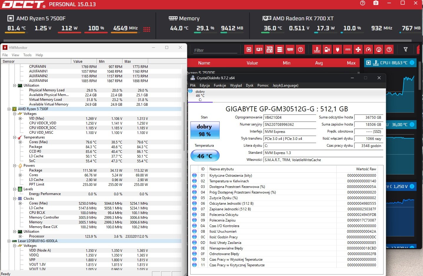

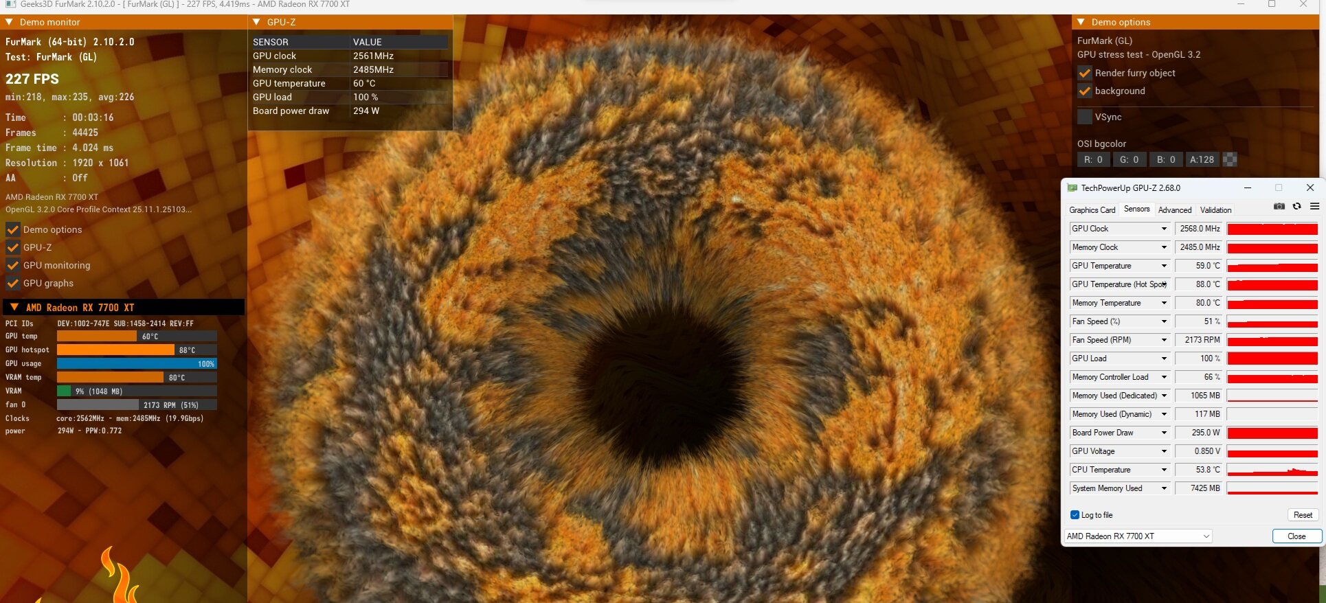

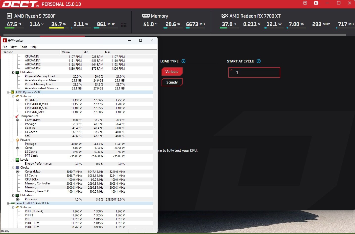

Hetmanv Opublikowano 28 Grudnia 2025 Zgłoś Opublikowano 28 Grudnia 2025 Odnośnie ustawień systemu mam pobrany program smoothwizard, którym zoptymalizowałem system. Karta graficzna jest podłączona dwoma osobnymi liniami, gra jest na dysku SSD. Szczerze mówiąc zasilacz ma około 10lat, myślałem już nad wymianą ale nie wiem co wybrać. Poniżej zdjęcia z testów. Cytuj Udostępnij tę odpowiedź Odnośnik do odpowiedzi Udostępnij na innych stronach Więcej opcji udostępniania...
Gość Mr.T... Opublikowano 28 Grudnia 2025 Zgłoś Opublikowano 28 Grudnia 2025 Tak patrząc po zamieszczonych zdjęciach to dramy nie ma , wprawdzie Hot spot 88°C trochę wysoko ale te karty tak maja , czy z tym walczyć ? , tylko ja to jestem sceptyczny z tymi kombajnami do optymalizacji systemu i to z subskrypcja , jest faktycznie jakaś poprawa ? jakoś nie wierze w to że w magiczny sposób przybędzie nam kilka FPS , raczej wole optymalizacje pojedynczych kluczy w rejestrze systemu gdzie na bieżąco po każdej zmianie można sprawdzić czy jest poprawa , takie pytanie czy po odinstalowaniu tego pakietu system zostaje przywrócony do stanu z przed instalacji czy trzeba system na nowo stawiać xD kontynuując watek , potestował bym PC na grze która obciąża sprzęt a nie wymaga połączenia z Internetem. to czy zasilacz wymaga wymiany to zależy jakie są napięcia pod obciążeniem np. na linii 12V Cytuj Udostępnij tę odpowiedź Odnośnik do odpowiedzi Udostępnij na innych stronach Więcej opcji udostępniania...
