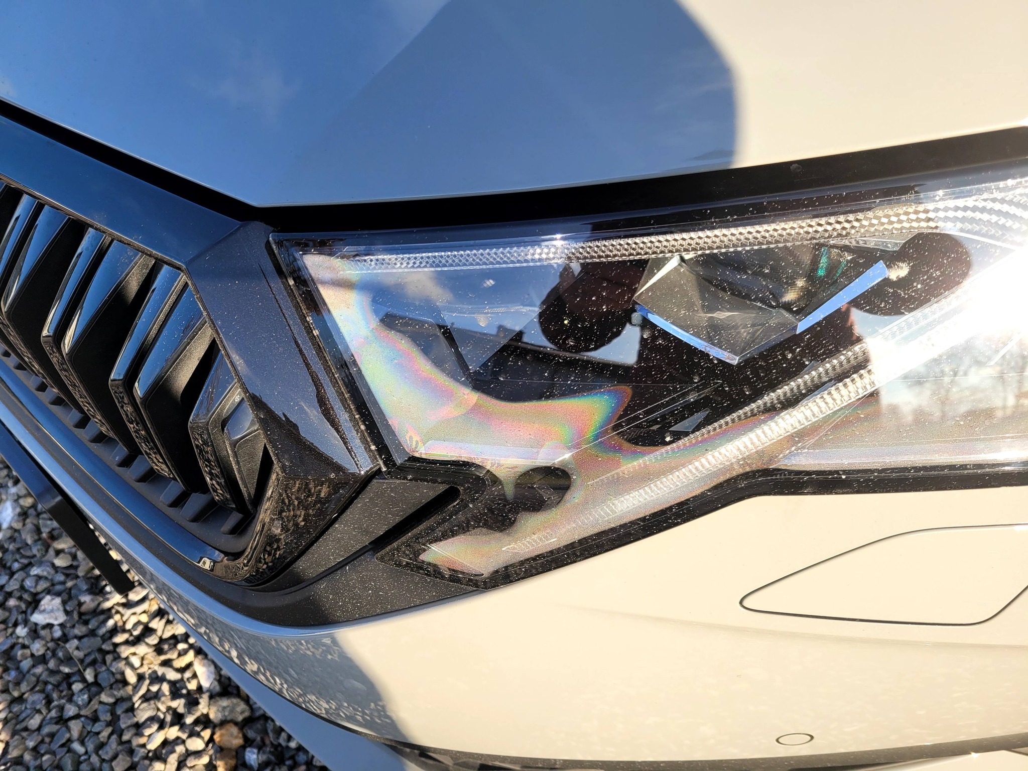

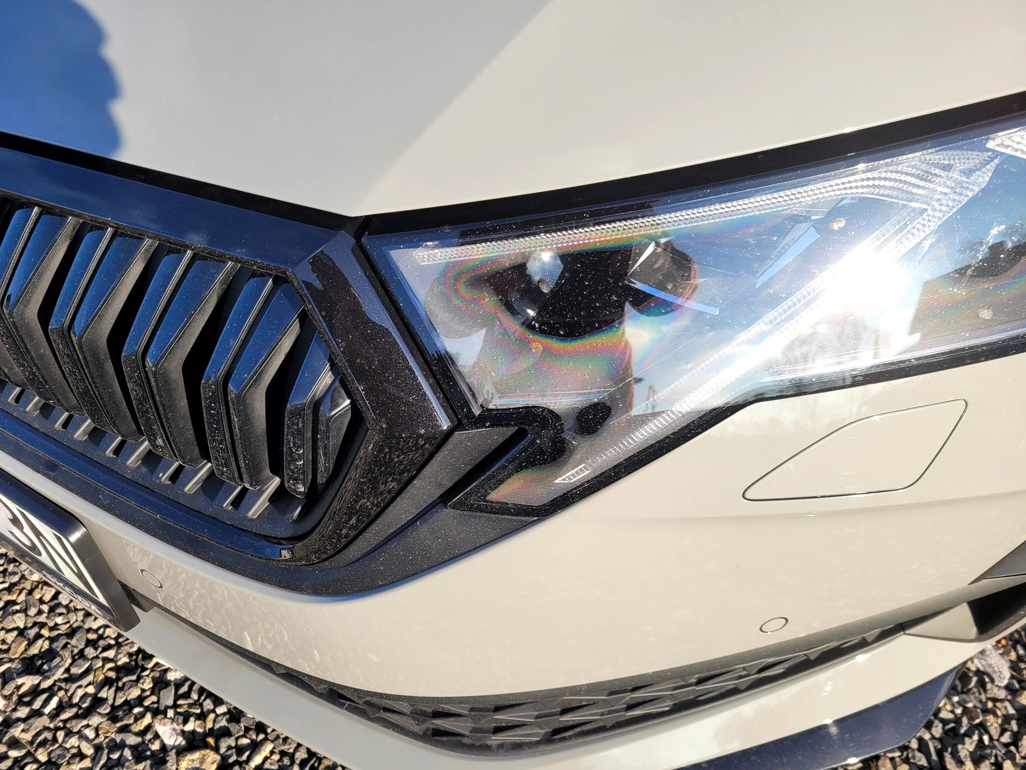

Rocznik 2025. Listopad. Czy to jest normalne że parują. Miałem Karoqa 2023 i nie było lamp zaparowanych.
źródło:
https://www.facebook.com/groups/2200022813557201/posts/5255833131309472/
... co jest interesujące, bo w moim "chińskim badziewiu" nie mam takich problemów. Pewnie ta skoda była z TEMU.

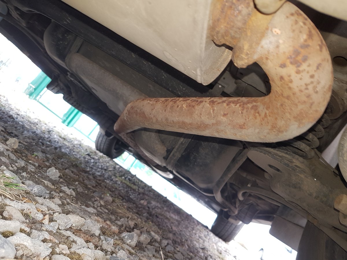

Nie zapominajmy też o rdzewiejących wydechach (co faktycznie nie powinno mieć miejsca) - prosto z forum mokka, czyli Opel:
Cytat
Auto własnie po dwuletnim serwisie gwarancyjnym. Tłumik, ogólnie jedna wielka rdza. Powiedzieli, że tak ma być.  Wymienią, jak będzie nieszczelny. W poprzednim moim aucie od nowości na gazie, dopiero po ok. 5 latach jakąś rdzę było widać. Ogólnie jakość nowych aut spada na łeb.
źródło:
https://mokkaforum.pl/topic/246-nowe-auto-i-korozja-wydechu/page/7/
- czyli też problem jak w chińskich, ale przynajmniej europejskie/japońskie/koreańskie są relatywnie droższe.

Baic 5 Zastanawiam się, jak ludzie wciąż decydują się na zakup tych samochodów. Nowy pojazd praktycznie od samego początku generuje liczne problemy — to jest po prostu niedopuszczalne.
Od trzech miesięcy czekam na wymianę reflektorów, w których gromadzi się woda i które migają. Usterka została zgłoszona niemal od razu po odbiorze auta, a serwis twierdzi, że części nie ma.
Samochodem tym praktycznie nie da się jeździć, a tempo realizacji napraw pozostaje całkowicie nieznane. Mimo że pojazd nie nadaje się do normalnej eksploatacji, serwis wydaje się mieć to kompletnie w nosie.
Kontaktuję się z serwisem regularnie, niemal co tydzień, i mimo to nie ma żadnego postępu w rozwiązaniu problemu.
Lokalizacja: Poznań / Przeźmierowo.

MW
Bajk 5 z parującymi światłami to chyba norma,ja czekałem na lampę 4.5 miesiąca.
KK
MI tam w Przeźmierowie, dość szybko wszystko ogarniali jak pamietam(uszczelka i dekor)- czyżby lampy to towar deficytowy?
MS
Czekam od listopada na lamy, dzwonić i się przypominać, nic więcej nie zostaje

Witam jak tam wasze reflektory w b7? U mnie dziś takie widoki, lód od środka
652348250_26746763104930041_448522985194
JaS
Najbardziej zasłużony współautor
U mnie dokładnie to samo, jakbyś reklamował to daj znać co ci powiedzieli
