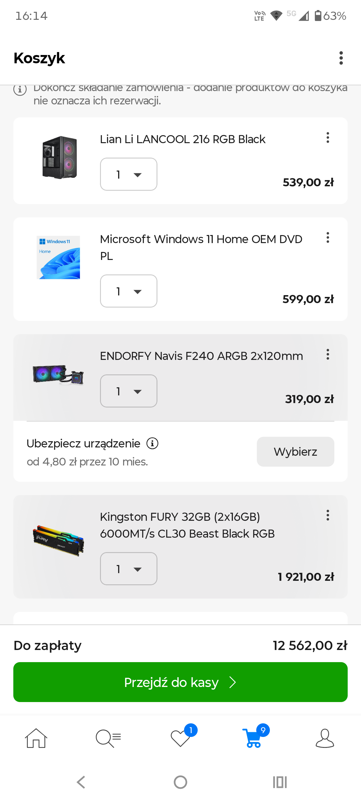

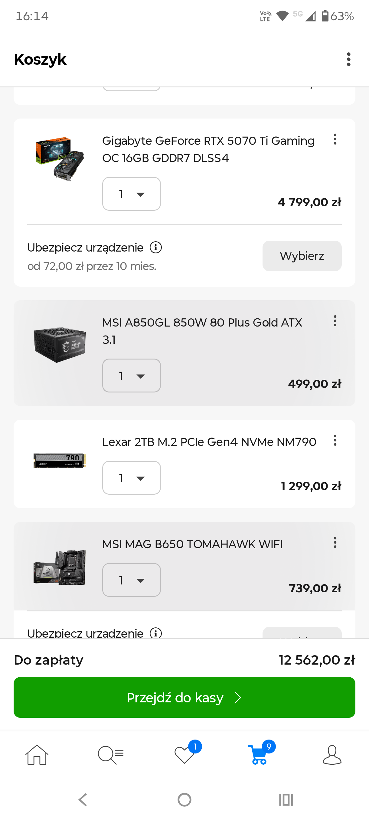

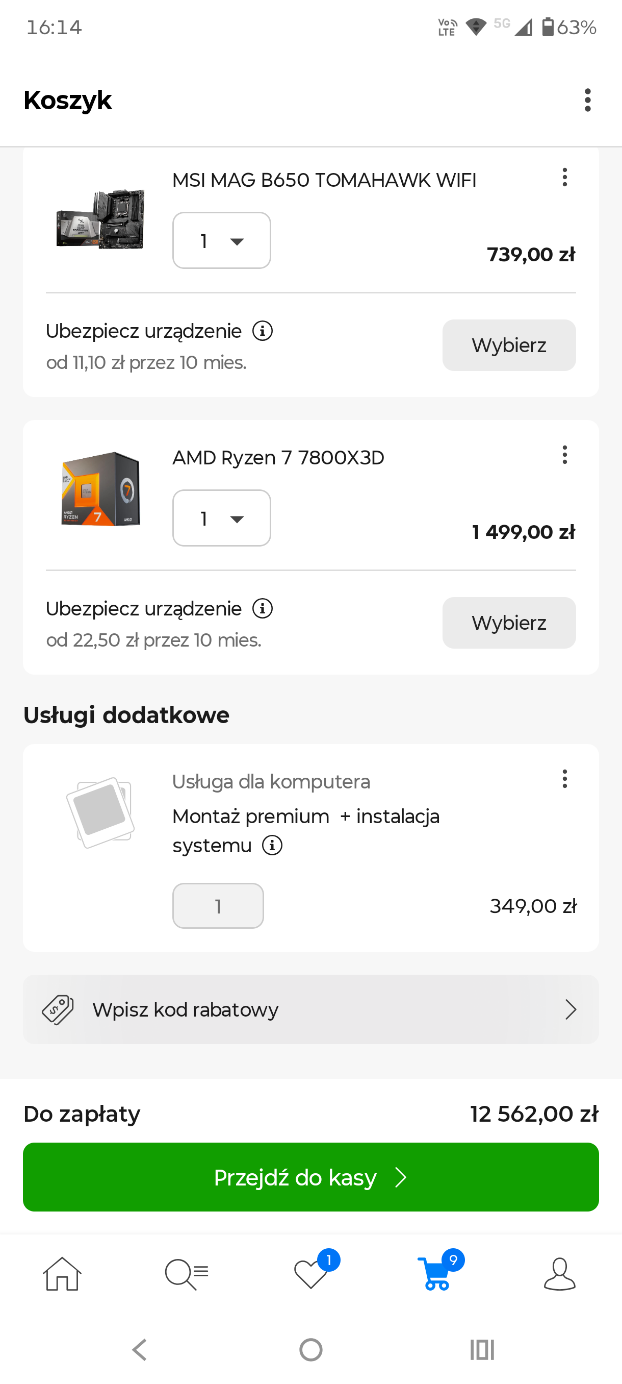

Taktakyt Opublikowano 29 Maja Zgłoś Opublikowano 29 Maja Witam mam zamiar na szybko kupić komputer do grania lecz nie zbyt jestem na bierzaco ponieważ do tej pory grałem na konsoli spieszy mi się ponieważ zostałem uziemiony w domu na co najmniej 2mc z ai złożyłem taki zestaw czy ma to sens i warte jest tej ceny powiem szczerze że liczyłem na sporo mniejsze koszta ale jeżeli komputer pochodzi ładnych parę lat i jest warty tej ceny jestem wstanie zacisnąć zęby moje oczekiwania to rozdzielczość 1440p będę w większości grał single player więc nie będę liczył każdej klatki lecz wiadomo że im więcej tym lepiej chciałbym nadchodzące tytuły takie jak Wiedźmin 4 GTA 6 czy horizon 3 ograć na maksymalnych ustawieniach nie martwiąc się o suwaki ustawień może ktoś rzucić okiem na to co złożyłem i coś doradzić i ocenić Cytuj Udostępnij tę odpowiedź Odnośnik do odpowiedzi Udostępnij na innych stronach Więcej opcji udostępniania...
Gerg7 Opublikowano 29 Maja Zgłoś Opublikowano 29 Maja Z 5080: https://www.krsystem.pl/kp-XsM71LYlb 1 Cytuj Udostępnij tę odpowiedź Odnośnik do odpowiedzi Udostępnij na innych stronach Więcej opcji udostępniania...
Taktakyt Opublikowano 29 Maja Zgłoś Opublikowano 29 Maja 1 godzinę temu, Gerg7 napisał(a): Z 5080: https://www.krsystem.pl/kp-XsM71LYlb Dzięki za podpowiedź faktycznie można dać lepsza kartę i zaoszczędzić na kilku podzespołach tylko wyczytałam że jest sporo głośniejsza ta karta a z braku jakiejkolwiek wiedzy nie wiem czy jest to akceptowalne czy uciążliwe a może te opinię sa przesadzone ? Dodam że komputer będzie na biurku razem z głośnikami bo na słuchawkach nie gram ale też jakoś specjalnie wybredny nie jestem Cytuj Udostępnij tę odpowiedź Odnośnik do odpowiedzi Udostępnij na innych stronach Więcej opcji udostępniania...
Dikson Opublikowano 30 Maja Zgłoś Opublikowano 30 Maja Za 12100 masz z lepszym.modelem 5080 i RAM RGB https://proline.pl/l/cbcbafab 1 Cytuj Udostępnij tę odpowiedź Odnośnik do odpowiedzi Udostępnij na innych stronach Więcej opcji udostępniania...
