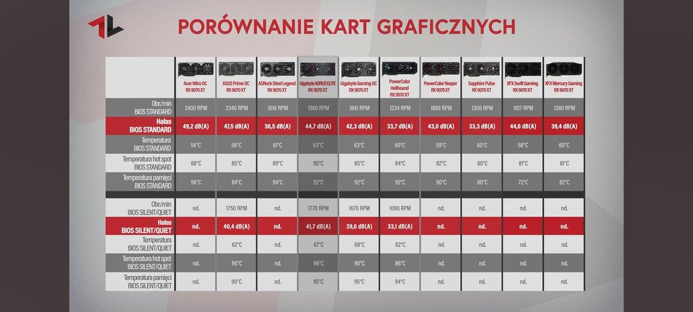

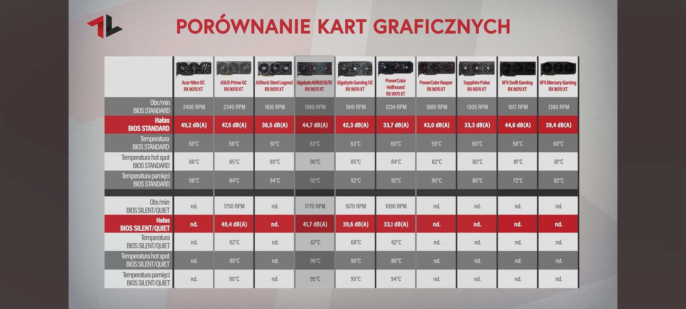

Dikson Opublikowano Niedziela o 12:28 Zgłoś Opublikowano Niedziela o 12:28 Niepotrzebnie się pospieszyłeś W cenie tego FSP miałeś lepszy zasilacz https://www.overclockers.co.uk/phanteks-amp-gh-850w-80plus-gold-atx-power-supply-modular-black-pow-phk-02519.html Tu tak samo https://www.overclockers.co.uk/be-quiet-pure-power-13-m-1000w-atx-3.1-80-plus-gold-power-supply-pow-beq-05638.html Wersja Silent obudowy czyli wyciszona, w połączeniu z tym głośnym modelem GPU, zbyt wolne pamięci pod Intela, trochę słaby cooler CPU. Co do karty 40 £ więcej ale jest przepaść w jej pracy https://www.overclockers.co.uk/sapphire-pulse-radeon-rx-9070-xt-gaming-16gb-gddr6-pci-express-graphics-car-gra-spr-03983.html Cooler https://www.overclockers.co.uk/thermalright-peerless-assassin-120-se-v3-cpu-air-cooler-120mm-coo-tlr-06824.html Intel nie jest tak wybredny co do RAM ale 5600MT/s to trochę zbyt niskie takty pod te procki, nawet dla AMD. Cytuj Udostępnij tę odpowiedź Odnośnik do odpowiedzi Udostępnij na innych stronach Więcej opcji udostępniania...
mban69 Opublikowano Niedziela o 17:16 Zgłoś Opublikowano Niedziela o 17:16 No cóż - zasilacz i ramy juz musza zostac - bo juz czesciowo zestaw zmontowany. Cooler mam ten co pokazujesz czyli peerless assasin 120 se v3 - tez juz czesciowo zamontowany. Co do grafiki to mogę ją jeszcze wymienić bo jeszcze w pudełku. Jak patrzyłem na różne testy i opinie to niby dobry ten gigabyte - nawet polecany w zestawach komputerowych za 7 i 8 koła o ile sie nie mylę. Warto wymienić tego gigabyta na sapphire-pulse? Cytuj Udostępnij tę odpowiedź Odnośnik do odpowiedzi Udostępnij na innych stronach Więcej opcji udostępniania...
Dikson Opublikowano Niedziela o 17:47 Zgłoś Opublikowano Niedziela o 17:47 Ten Gigabyte to jeden z najtańszych modeli. Na Radkach wypada kiepsko bo to cienki radiator nie to co na 5070 TI , kultura pracy tej karty nawet na biosie silent jest kiepska delikatnie mówiąc Tu masz zagtaniczny test wielu modeli https://www.techspot.com/review/3015-amd-radeon-9070-xt-roundup/#Average_GPU_Temperature Najlepszy byłby Taichi lub Hellhound ale cena Cytuj Udostępnij tę odpowiedź Odnośnik do odpowiedzi Udostępnij na innych stronach Więcej opcji udostępniania...
mban69 Opublikowano Niedziela o 18:24 Zgłoś Opublikowano Niedziela o 18:24 (edytowane) Dla jasności teraz co mam jeszcze w pudelku to - Gigabyte Radeon RX 9070 XT Gaming OC 16GB GDDR6 PCI-Express Graphics Card - £589.99 Jeśli wymienię na - Sapphire Pulse Radeon RX 9070 XT Gaming 16GB GDDR6 - zapłacę dodatkowo do kwoty - £629.99 - czyli £40 więcej Mówisz ze najlepszy byłby Hellhound - PowerColor Radeon RX 9070 XT Hellhound 16GB GDDR6 - £649.99 - czyli 60£ więcej Jeśli ten powercolor jest naprawdę tak dobry - to mogę na niego postawić Dla jasności, mówimy o tej karcie - https://www.overclockers.co.uk/powercolor-radeon-rx-9070-xt-hellhound-16gb-gddr6-pci-express-graphics-card-gra-pwc-04016.html Ok, kontaktowałem się ze sklepem i zostałem poinformowany że mam 14 dni na zwrot wszystkich komponentów niezależnie od tego czy pudełko zostało otwarte czy nie więc zwracam GPU, PSU i RAM. I zamienię te części na grafikę od Powercolor Hellhound, PSU od be quiet 1000W I ram Patriot Viper Venom EXPO 32GB (2x16GB) DDR5 C30 6000MHz Dual Channel Kit I teraz tylko pytanie odnośnie Ramu czy to okej jeśli jest on rekomendowany dla AMD a ja mam Intela. Edytowane wczoraj o 11:21 przez mban69 Update komponentów Cytuj Udostępnij tę odpowiedź Odnośnik do odpowiedzi Udostępnij na innych stronach Więcej opcji udostępniania...
