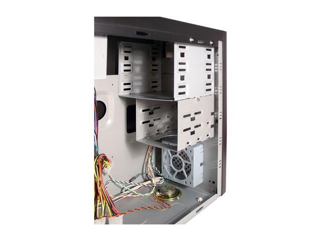

benek Opublikowano 7 Stycznia 2004 Zgłoś Opublikowano 7 Stycznia 2004 ...Czy jest jakaś przejściówka pozwalająca zamontować wentylator 80x80 w tym miejscu? Coś gdzieś chyba takiego widziałem (coś jakby takie sanki czy stelaż w kolorze fioletowym :) ) Jeżlei opisałem zbyt mało obrazowo, pytajcie... to podstawowe pytanie jaka masz obudowe :?: dodatkowe pytanie - czy te otwory sa wzgledem siebie symetryczne :?: ad 1 - pewnie masz jakas tania obudowe - jezeli tak to bedziesz potrzebowal takiego koszyczka jak w Codegenie (to cos na dole) http://images10.newegg.com/productimage/11...-182-520-02.JPG ale np w obudowach Eurocase http://www.eurocase.cz/ sa zupelnie inne rozstawy otworkow i potrzebny inny koszyczek ad 2 - jezeli otowry sa symetryczne to na 101% nie beda pasowaly filoetowe koszyczki od Chenminga (Antec, Chieftec, itd) na gieldzie czasami takie klamoty sprzedaja :P ale moja rada - wietrtarka w dlon i zrob 4 otworki a jak te co sa nie znajduja sie zbyt daleko od wentylatorka to polecam taki patent (sam w Antecu go stosuje i jest o niebo lepiej niz w firmowych fioletowych koszyczkach - 0 wibracji) http://www.silentpcreview.com/files/images...e/foam_fans.jpg http://www.silentpcreview.com/files/images...0decoupling.gif (pamietaj o tym zeby szpary mniedzy wentylem a blacha zakleic tasma izolacyjna - inaczej stracisz troche na wydajnosci) Cytuj Udostępnij tę odpowiedź Odnośnik do odpowiedzi Udostępnij na innych stronach Więcej opcji udostępniania...
Thoom Opublikowano 7 Stycznia 2004 Zgłoś Opublikowano 7 Stycznia 2004 benek jesteś wielki :D Właśnie o coś takiego mi chodziło ! Ten koszyczek z pierwszej foty byłby idealny. Mam nadzieję że na giełdzie w Warszawie można coś takiego dostać. Jeszcze raz wielkie dzięki. Cytuj Udostępnij tę odpowiedź Odnośnik do odpowiedzi Udostępnij na innych stronach Więcej opcji udostępniania...
