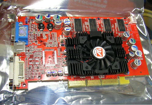

adam_M Opublikowano 21 Maja 2004 Zgłoś Opublikowano 21 Maja 2004 co do tych graf pro nie pro .. to szafirek sie ostatnio wysilił i stworzył rewelacyjną karte radeon 9800 pro ze 128 bitową szyną :P http://www.benchmark.pl/obrazki/5_2004/980...0pro_128bit.jpg o przepustowości ciut większej od 9600 pro na poziomie 10GB/s Cytuj Udostępnij tę odpowiedź Odnośnik do odpowiedzi Udostępnij na innych stronach Więcej opcji udostępniania...
majalis5 Opublikowano 22 Maja 2004 Zgłoś Opublikowano 22 Maja 2004 ja chcialem dodac tylko ze radeony 9800 pro są 128bit i 256bit. Firma Sapphire Technology - i niewykluczone że nie tylko ona - sprzedaje karty ATI RADEON 9800 PRO ze 128-bitową szyną do pamięci, czyli o połowę węższą niż w prawdziwych Radeon 9800 Pro. Kartę taką wyłapał japoński serwis Akiba PC. Uwaga w polsce tez juz jest ich pełno !! :( Cytuj Udostępnij tę odpowiedź Odnośnik do odpowiedzi Udostępnij na innych stronach Więcej opcji udostępniania...
