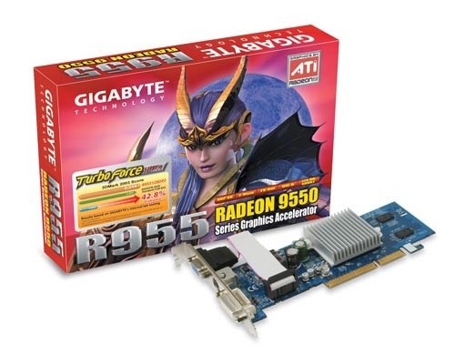

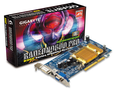

Grimlock Opublikowano 16 Stycznia 2005 Zgłoś Opublikowano 16 Stycznia 2005 (edytowane) Do swojego Radka 9550 GV-R955128D wgrałem BIOS od 9600Pro GV-R96P128DE http://tw.giga-byte.com/Download/Download....96p128de_f2.exe Wszystko poszło gładko karta przechodzi 3DMarka2003 bez artów. Zapuściłem demko Nature i też wszystko w porządku Jak widać na zdjęciach te dwie karty oprócz radiatora niczym się nie różnią Niestety Gigabyte w wersji F2 tego BIOS'u obniżył taktowanie MEM do 400 MHz 1. ATi Source BIOS Version: 008.017D.031.000 2. ECLK/MCLK is 398/406MHz 3. Change MCLK from 500MHz to 406MHz for stability Temp GPU stress 100% nie przekracza 50 C. Jak zdobędę miedziane radiatorki na pamięci http://sklep.komputronik.pl/pelny.php?id=7725 to podciągnę je do 500 a może trochę więcej. Na GPU planuje Zalmana Wynik po o/c 2747 3DMarków2003, na oryginalnym BIOSie od 9550 było 2100 (Duron i FSB 100 trochę obniżają wynik). Edytowane 16 Stycznia 2005 przez Grimlock Udostępnij tę odpowiedź Odnośnik do odpowiedzi Udostępnij na innych stronach Więcej opcji udostępniania...

eMeR Opublikowano 16 Stycznia 2005 Zgłoś Opublikowano 16 Stycznia 2005 Czy zmiana BIOSu z 9550 na 9600 oprócz taktowania zmienia/poprawia coś ? Może faktycznie wystarczy tylko ominąć zabezpieczenia i podwyższyć taktowanie i ma się ten sam efekt co zmiana BIOSu ... Udostępnij tę odpowiedź Odnośnik do odpowiedzi Udostępnij na innych stronach Więcej opcji udostępniania...
Konar Opublikowano 16 Stycznia 2005 Zgłoś Opublikowano 16 Stycznia 2005 Czy zmiana BIOSu z 9550 na 9600 oprócz taktowania zmienia/poprawia coś ? Może faktycznie wystarczy tylko ominąć zabezpieczenia i podwyższyć taktowanie i ma się ten sam efekt co zmiana BIOSu ... 1220713[/snapback] Troche wyostrzy timingi pamieci no i karta jakby to ujac bedzie bardziej stabilna dla przykladu jak osobiscie w ATI Tool na 325MHZ na gpu mialem arty po zmianie biosu na 9600Prop mam 450 gpu bez artow pamiatki na standartowym biosie jechaly 500 a na 9600 lapie prawie 550 to lepiej jednak poswiecic te 5 minut i nie narzekac na arty Udostępnij tę odpowiedź Odnośnik do odpowiedzi Udostępnij na innych stronach Więcej opcji udostępniania...
Grimlock Opublikowano 16 Stycznia 2005 Zgłoś Opublikowano 16 Stycznia 2005 Teoretycznie nie, 9600/9600Pro/9550 z reguły są na tym samym PCB i mają ten sam GPU. Wyjątkiem są GeCube'y 9550 które mają GPU i PCB od 9600XT (jeśli się mylę niech mnie ktoś poprawi). W przypadku Gigabyte, który opisałem powyżej nawet pamięci Hynixy 4T i timingi są takie same. Karty są identyczne. Czasami producent wprowadza poprawki związane z błędami i niestabilnością to wszystko. Jeśli pamięci są różnych producentów i mają różne opóźnienia oraz timingi wtedy trzeba być bardziej ostrożnym. Najlepiej przy użyciu Rabita zmienić/sprawdzić timingi przed wgraniem nowego BIOS'u. Np. Gigabyte podbija timingi na swoich kartach - im wyższe tym mniej MHz można zapodać pamiątkom. U mnie po zmianie grafiki i po jej podkręceniu nie zauważyłem spadku bądź skakania napięć (badane miernikiem). ATi Radeon 9550/9600Pro w zależności od stopnia podkręcenia nie wymaga zbyt dużo watów. Chieftec HPC-360-302 DF będzie optymalny. Jeśli nie będziesz katował zbyt ostro (podkręcał) A64 to wystarczy. Poza Chiefteciem polecam BeQuieta, Topowera albo Enermaxa - ktoś z forum sprzedaje. Jedno jest pewnie przy o/c nie można oszczędzać na zasilaczu. Markowy i mocny PSU to podstawa Udostępnij tę odpowiedź Odnośnik do odpowiedzi Udostępnij na innych stronach Więcej opcji udostępniania...
