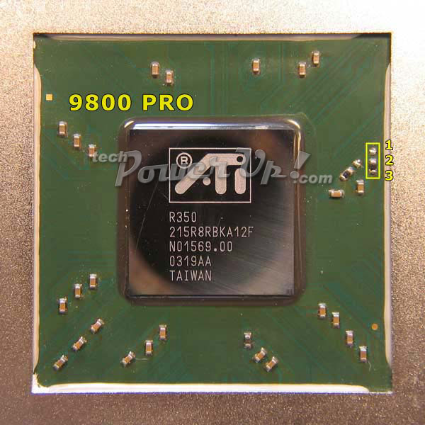

nietykalny Opublikowano 29 Czerwca 2005 Zgłoś Opublikowano 29 Czerwca 2005 Hmmm no to troszke sprawa się pokomplikowała. Jeżeli HardMod został wykonany prawidłowo to po 1) Karta powinna się zgłaszać jako model 9800 bez SE nawet bez aktualizacji firmware karty. Jeżeli HardMod jest dobry to na Catalystach też powinno być 8 potoków. Jeżeli Teraz występują arty to może też być wynikiem przetaktowania grafy. Głównie uszkodzenie potoków ukazuje się w tej grafie jako szachownica pod karzdą postacią... Jeżeli Art tester pokazuje ci żółte kropki to znaczy że jednak coś jest z taktowaniem lub odulnym zasilaniem grafy lub poprostu jest zbyt przetaktowana. Moja Rada. 1) Vmod na GPU bo więcej potoków potrzebuje więcej prądu 2) Skoro Hard Mod jest wykonany prawidłowo Catalysty powinny chodzić na 8 potoków. 3) Obniż taktowania i przejedz art testerem Napisz co z tego wynikło to będziemy myśleć dalej :) Udostępnij tę odpowiedź Odnośnik do odpowiedzi Udostępnij na innych stronach Więcej opcji udostępniania...
Pc juice Opublikowano 29 Czerwca 2005 Zgłoś Opublikowano 29 Czerwca 2005 @łuk-a-sz a mnie to wygląda na zimny lut... spróbuj poprawić miejsce lutowania, jeśli wszystko będzie ok, to na catal. bądź omegach (normalnie bez soft-mod'a) karta powinna zgłosić się jako pro. Udostępnij tę odpowiedź Odnośnik do odpowiedzi Udostępnij na innych stronach Więcej opcji udostępniania...
łuk-a-sz Opublikowano 29 Czerwca 2005 Zgłoś Opublikowano 29 Czerwca 2005 (edytowane) No to zaczynam mój wywód. Zainstalowałem pare omeg i katalizatorów i zawsze wykrywa ją jako 9800SERIES. Więc hard-mod widocznie nie działa. Karta działa po soft modzie na 8 potoków chyba dobrze. Zauważyłem że miejsce gdzie jest radiator na układzie zasilania karty grzeje się dość mocno że palca tam nie przytrzyma dłużej niż 1sec. Może mieć to związek z modem? Kolejnym problemem są arty. Na starych omegach zanim się pojawiły od wczoraj nowe to ati tool artefact tester nie pokazywał najmniejszych artów nawet przez 20min, w markach było dobrze i w grach nie zauważyłem nic niepokojącego a starałem się dokładnie przyglądać. Gdy odpalam artefact tester na nowym ati toolu to od razu pokazują mi się arty przy soft modzie. Próbowałem obniżyć im taktowanie i dałem na najmniejsze wartości jakie były możliwe i niedowoltowanie rdzenia chyba nie wchodzi w grę. Natomiast przy 4 potokach karta przechodzi nowy artefact tester. I teraz nie wiem czy karta się moduje czy też nie. Postaram się poprosić znajomego o poprawkę moda i wtedy zobaczę co się będzie działo. Edytowane 29 Czerwca 2005 przez łuk-a-sz Udostępnij tę odpowiedź Odnośnik do odpowiedzi Udostępnij na innych stronach Więcej opcji udostępniania...
nietykalny Opublikowano 29 Czerwca 2005 Zgłoś Opublikowano 29 Czerwca 2005 Po głowie chodzi mi pare powodów. Skoro to jest zimny lut więc nie powinien przewodzić prądu więc powinno go tak jak przedtem niebyć. Czy aby napewno zapewniasz dobre chłodzenie grafie? Może masz paste źle podłożoną? Może poprostu chłodzenie nie wyrabia. Ale spotkałem się też z przypadkiem kiedy chłodzenie wisiało na ramce wokół gpu a nie na GPU. poprawka Hardmoda jak najbardziej wskazana bo czy karta jest modowalna czy też nie to i tak w ewereście czy aidzie czy nawet samych sterach powinna się zgłaszać jako pełny Radeon 9800 Udostępnij tę odpowiedź Odnośnik do odpowiedzi Udostępnij na innych stronach Więcej opcji udostępniania...
łuk-a-sz Opublikowano 29 Czerwca 2005 Zgłoś Opublikowano 29 Czerwca 2005 (edytowane) Jak chodzi o chlodzenie to jest ono boxowe(jeszcze, jak wyjaśni się sprawa z modem będzie tam abandon), pasta silikon i przylega dobrze. Grzeje się tak samo jak przedtem. Natomiast układ zasilania jest bardzo gorący. Ale martwią mnie te arty w nowym ati toolu. Bo w starszym nic się nie pojawiało. Ale chyba coś z tym ati toolem bo w doomie 3, gta SA, i battlefield 2 nie było najmniejszych oznak artefaktów. Jutro znajomy poprawi mi tego moda choć mówi że nie możliwy jest przypadek z zimnym lutem. Muszę poszukać gdzieś więcej o tym modzie. Może dowiem się czegoś co może wyjaśnić przyczynę nie działania. Czyli ten mod polega na połączeniu punktu 2 z 3 i nic więcej ? Edytowane 29 Czerwca 2005 przez łuk-a-sz Udostępnij tę odpowiedź Odnośnik do odpowiedzi Udostępnij na innych stronach Więcej opcji udostępniania...
Pc juice Opublikowano 30 Czerwca 2005 Zgłoś Opublikowano 30 Czerwca 2005 łuk-a-sz napisał(a): Czyli ten mod polega na połączeniu punktu 2 z 3 i nic więcej ?Tak, tylko tyle. Mało ludzi wykonało hardmoda, więc tylko raz się spotkałem z tym że po jego wykonaniu były problemy, powodem był właśnie zimny lut. Jeśli znajomy jest specem sądzę że dobrze to wykonał, ale z doświadczenia wiem że te punkty trzeba dobrze rozgrzać żeby cyna dobrze chwyciła. A czy wyniki np. w 3dm03 wskazują że karta jest 4 potokowa? Udostępnij tę odpowiedź Odnośnik do odpowiedzi Udostępnij na innych stronach Więcej opcji udostępniania...
łuk-a-sz Opublikowano 30 Czerwca 2005 Zgłoś Opublikowano 30 Czerwca 2005 Mod poprawiony i teraz jest dobry ale nadal wykrywa ją jako 9800SE z 4 potokami. I już nie wiem o co chodzi.... :-| :cry: Udostępnij tę odpowiedź Odnośnik do odpowiedzi Udostępnij na innych stronach Więcej opcji udostępniania...
Pc juice Opublikowano 30 Czerwca 2005 Zgłoś Opublikowano 30 Czerwca 2005 Dziwne :| kolejna zagadka... być może zmiana biosu z innym ID rozwiąże problem, ale wątpię. Być może trafił Ci się jakiś kulfon... i stąd te kwiatki... Udostępnij tę odpowiedź Odnośnik do odpowiedzi Udostępnij na innych stronach Więcej opcji udostępniania...
sobih Opublikowano 30 Czerwca 2005 Zgłoś Opublikowano 30 Czerwca 2005 daj fotke calego rdzenia. byc moze fizycznie rozni sie czymstam od innych i stad hardmod nie dziala? tak samo jak sa rozne sekcje zasilania radkow... ale roznica z rdzeniem bylaby conajmniej dziwna :blink: . Udostępnij tę odpowiedź Odnośnik do odpowiedzi Udostępnij na innych stronach Więcej opcji udostępniania...
łuk-a-sz Opublikowano 30 Czerwca 2005 Zgłoś Opublikowano 30 Czerwca 2005 Nie mam cyfrówki ale postaram się zrobić dziś fotkę. Problem z kartą wstrzymuje mnie z złożeniem kompa. Jeśli chodzi o wynik w 2003 = 3200PKT więc raczej to nie wskazuje na 8 potoków. Ostatnio jak zapuszczałem na soft-modzie to miałem 4859pkt. Mod jest zrobiony poprawnie, znajomy się teraz naprawdę przyłożył. Znając moje szczęście to jakaś trefna karta :cry: Zmodował ktoś Sapphira 9800SE ? Udostępnij tę odpowiedź Odnośnik do odpowiedzi Udostępnij na innych stronach Więcej opcji udostępniania...
Pc juice Opublikowano 30 Czerwca 2005 Zgłoś Opublikowano 30 Czerwca 2005 O ile dobrze pamiętam Dyejcop ma taką samą kartę i chyba on też miał problem z hardmodem. Musiałbyś przeglądnąć temat gdzies od połowy żeby znaleźć, albo jego posty. Udostępnij tę odpowiedź Odnośnik do odpowiedzi Udostępnij na innych stronach Więcej opcji udostępniania...
łuk-a-sz Opublikowano 30 Czerwca 2005 Zgłoś Opublikowano 30 Czerwca 2005 (edytowane) Przeczytałem temat i mieli tam podobne problemy. Zimny lut..... niestety u mnie poprawa moda nie dała rezultatów.... :mur: Już nie wiem co mam zrobić... Chyba zostanę przy soft-modzie :cry: Usuwac hard-moda jak będę korzystał z soft moda? Bo chyba już nikt nie wpadnie o co chodzi że hard mod nie działa... Sorki ale nie udało mi się zodbyć cyfraka.... żeby porobić fotki.... Edytowane 30 Czerwca 2005 przez łuk-a-sz Udostępnij tę odpowiedź Odnośnik do odpowiedzi Udostępnij na innych stronach Więcej opcji udostępniania...
