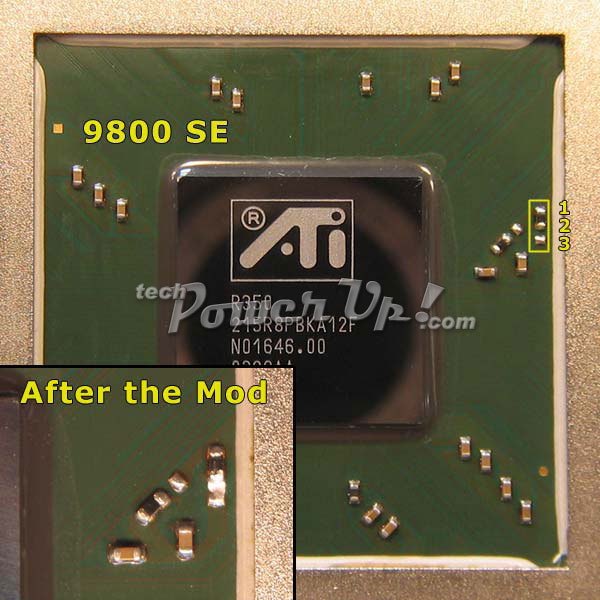

MeRBi Opublikowano 6 Lutego 2006 Zgłoś Opublikowano 6 Lutego 2006 (edytowane) Mam Powercolor Radeon9800SE (na pamiątkach Hynix 2.8 ) chodzi prawie dwa lata na softmodzie (Omegi) i pomyślałem, że można by było w końcu załadować biosik od PRO :) załadował się poprawnie... ale nadal wykrywa go jako SE :/ Bios pochodzi z tej strony : http://www.techpowerup.com/bios/ i to jest ten : Powercolor 9800 Pro 128 MB Jan 21st 2004 3:53 PM Mar 14th 2004 4:51 PM 378 / 338 Hynix 2.8 Może jakiś inny bios ? proszę uprzejmie o pomoc. Edytowane 6 Lutego 2006 przez MeRBi Udostępnij tę odpowiedź Odnośnik do odpowiedzi Udostępnij na innych stronach Więcej opcji udostępniania...

MeRBi Opublikowano 9 Lutego 2006 Zgłoś Opublikowano 9 Lutego 2006 Stery... wywaliłem wszystkie stery a on winszit nadal chce instalować stery pod SE... oczywiście nic nie instaluje... tylko od razu OmegaDriver na Normal... Po takiej instalacji jest zainstalowany 9800SE, Rivatuner wykrywa 4 potoki :/ Udostępnij tę odpowiedź Odnośnik do odpowiedzi Udostępnij na innych stronach Więcej opcji udostępniania...
Mikelos Opublikowano 9 Lutego 2006 Zgłoś Opublikowano 9 Lutego 2006 MeRBi napisał(a): Stery... wywaliłem wszystkie stery a on winszit nadal chce instalować stery pod SE... oczywiście nic nie instaluje... tylko od razu OmegaDriver na Normal... Po takiej instalacji jest zainstalowany 9800SE, Rivatuner wykrywa 4 potoki :/ moze sie nie znam ale wg FAQ na pierwszej stronie modwanie z se do pro odbywa sie poprzez softmod lub hardmod a zmiana biosu daje zmiane timingow i ewentualnie ID karty... Udostępnij tę odpowiedź Odnośnik do odpowiedzi Udostępnij na innych stronach Więcej opcji udostępniania...

MeRBi Opublikowano 20 Lutego 2006 Zgłoś Opublikowano 20 Lutego 2006 Mikelos napisał(a): moze sie nie znam ale wg FAQ na pierwszej stronie modwanie z se do pro odbywa sie poprzez softmod lub hardmod a zmiana biosu daje zmiane timingow i ewentualnie ID karty... Czyli trzeba zdjąć radiator i coś tam pogrzebać ? chyba przelutowywało się jakiś opornik ... faktycznie nie ma co sobie gitary zawracać... lepiej softmod zostawię... A zmiana BIOSu na innego 9800SE przyniosłaby jakieś wymierne rezultaty ? Udostępnij tę odpowiedź Odnośnik do odpowiedzi Udostępnij na innych stronach Więcej opcji udostępniania...
Mikelos Opublikowano 20 Lutego 2006 Zgłoś Opublikowano 20 Lutego 2006 MeRBi napisał(a): Czyli trzeba zdjąć radiator i coś tam pogrzebać ? chyba przelutowywało się jakiś opornik ... faktycznie nie ma co sobie gitary zawracać... lepiej softmod zostawię... A zmiana BIOSu na innego 9800SE przyniosłaby jakieś wymierne rezultaty ? a poczytaj sobie FAQ na pierwszej stronie tematu... Udostępnij tę odpowiedź Odnośnik do odpowiedzi Udostępnij na innych stronach Więcej opcji udostępniania...
