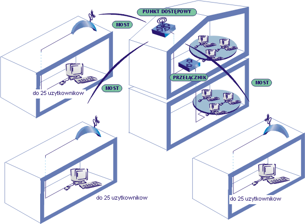

  7. witam wszystkich. chce zbudowac siec bezprzewodowa oparta na standardzie 802.11g. Topologia sieci mniej więcej jak na załączonym obrazku. Plan jest taki : - na jednym z budynków bedzie znajdowal sie acces point z anteną dookolna, dzialający w trybie bridge (point to multi point). Acces point bedzie podlączony do serwera ( programowy firewall, nat proxy itp) a ten poprzez modem DSL 2Mb/s bedzie mial wyjscie na swiat ( dostęp do neta :) ) - na dwoch,trzech budunkach oddalonych o nie więcej niz 200m od budynku centralnego umieszcze acces pointy, dzialajace w trybie bridge. Acces pointy będą rowniez umieszczone na dachach budynkow i będą mialy zamontowane anteny kierunkowe wycelowane na glowny punkt dostepowy. Acces pointy beda podlaczone do switcha, a ze switcha sygnal bedzie juz propagowany zwykla skretką do kart sieciowych (nie bezprzewodowych tylko zwyklych) klientów. - dodam ze budynki to wiezowce Teraz czas na pytania :) - wiem ze jeden acces point, aby dzialal ekonomicznie moze obsluzyc do 25 klientow. Jak to zatem jest z centralnym punktem dostepowym, który ma odbierac sygnal od trzech pozostalych acces pointow ?? Wychodzi na to ze ma on obsluzyc 3X25 uzytkowników ?? Jesli tak to czy istnieją acces pointy pracujące w trybie point to multi point potrafiące zapewnic obsluge takiej liczbie osób, w standardzie 802.11g ?? Najlepiej aby wszystkie punkty dostepowe byly przystosowane do zewnetrznego zamontowania ( deszcz, scieg, mroz ) - czy taka siec moze w ogóle dzialac i zapewnić znosną przepustowosc ?? - prosze dla jasnosci spojzec na dolaczony schemat :)
