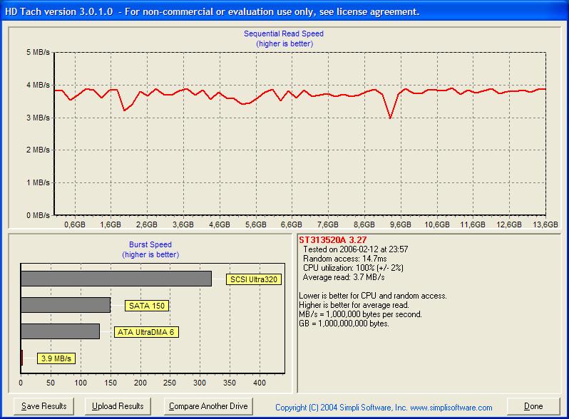

  1. Juz nie mam sil z tym dyskiem. W panelu sterowania (kontroler IDE) jest ustawiane, ze jezeli mozna to DMA. Niestety jest ustawiony PIO. W biosie patrzylem to wszedzie jest ustawione auto (a mozna jeszcze ustawic mode 0,1... ?) Przed chwila odinstalowalem jeszczze caly kontroler podstawowy, po restarcie jest bez zmian, drugie urzadzenie kontrolera podstawowego jest PIO. Przypomne tylko jeszcze jak mam te dyski podlaczone, otoz w polowie przypiety jest moj podstawowy dysk (ma ustawiana zworke na master), a na koncu tasmy podlaczony jest ten felerny dysk (brak zworki). Jak wczoraj podlaczylem ten "felerny" dysk na primary to zainstalowalem na niego linuxa i zdaje mi sie ze taki wolny nie byl. Juz sam nie wiem co mam robic. Help....
  2. A gdzie moge przestawic sie z tego PIO - Bios czy Kontrolery IDE w systemi (panel sterowania) ?
  3. Witam, podłączyłem dzisiaj do mojego kompa dodatkowy, zdobyczny dysk twardy (seagate) o pojrmnosci ok. 12gb. Moj podstawowy dysk twardy to 40GB (tez SG). Zrobilem format nowego dysku (NTFS), teraz sobie tak benchmarkuje dyski i co sie okazuje ze transfer na moim starym dysku to ok. 17mb/s, a na "zdobycznym" seagecie tylko max 3mb/s, czym to jest spowodowane? Dysk jest podlaczony chyba jako slave (zreszta aby go podlaczyc musialem skorzystac z szyny od CDROMu - teraz jest odlaczony) Ps. Na hardwarze prawie zupelnie sie nie znam, wiec prosze o wyrozumialasc.
