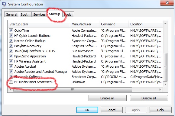

  1. Odinstalowałem wersję którą miałem czyli 3.1.0.0 i zainstalowałem ze strony hp suport "nowszą" wersje 2.10A, która to podobno usuwa ten problem. Pomogło, ale tylko do drugiego restartu komputera. Zrobiłem recovery partycji i po prostu wyłączyłem ten program jak pisałem wcześniej. Mam nadzieje, że firma HP zajmie się tym problemem na poważnie.
  2. Znalazłem nowszą wersję Hp MediaSmart, ale na windows vista a ja mam 7 nie wiem czy to instalować czy nie. Na mój konkretny model HP Pavilion dv7-3110ea nie ma nowszej wersji. Spróbuje jak wrócę z pracy i dam znać jak poszło.
  3. Program HP MediaSmart powoduje ten problem. Na razie wyłączyłem go wpisując w uruchom msconfig odznaczając go na zakładce "startup". Teraz pasek głośności się nie pojawia, mimo to przyciski dalej działają i o to chodzi. Ale to jest tylko półśrodek. Wolał bym aby widok paska regulacji głośności się pojawiał, lecz nie zmieniał na tryb okna tego co jest w pełnym ekranie.
  4. Witam! Zakupiłem Hp Pavilion dv7-3110ea i mam następujący problem: Podczas oglądania jakiegoś filmiku powiedzmy z YouTube w trybie pełnoekranowym, chcę zmienić poziom głośności za pomocą przycisków funkcyjnych. W momencie zmiany głośności tryb pełnoekranowy wraca mi z powrotem do okna przeglądarki. Na ekranie oczywiście pojawia się pasek głośności. To samo dzieje się podczas gry, wyłącza się ona i przechodzi do okna co w niektórych przypadkach zmusza mnie do jej zamknięcia. Nie wiem gdzie można ustawić jakąś opcje, żeby się tak nie działo. Dodam jeszcze, że jak się ten pasek głośności pojawia to mam wrażenie jakby to była oddzielna aplikacja która się uruchamia i dlatego jest wymuszona zmiana tryby z pełnoekranowego do okna(jakby pasek stał się nowo otwartym oknem, oczywiście na chwile). Ale może się mylę nie znam się na tym.
