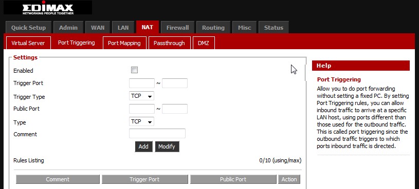

  2. Czyli w sumie to wychodziło prawie na to samo jak wpisywałem w zakresie prawie wszystkie porty by były otwarte. To na czas np. grania mogę tak zrobić z tym DMZ. Dzięki ci za radę. Mam nadzieję że to pomoże. Ciekawe tylko że przez tel. spec z serwisu Ediego powiedział że nie będę mógł zakładać serwerów a tylko ja będę mógł się wbijać na czyjś ( po właczeniu usługi DMZ oczywiście ). Stąd moja konsternacja i przekonanie, że to nie rozwiąże mojego problemu. Dzięki jeszcze raz i mam nadzieję, że to rozwiąże mój problem.
  3. Czyli jak włączę DMZ i podam swoje IP to wystawię się poza sieć tak ? Inaczej czy dzięki tej funkcji DMZ mogę na czas np. grania postawić sobie serwer ( założyć grę ) tak żeby inni z poza mojej sieci mogli się na niego wbić przez internet ? Jak była funkcja otwierania portów od.. do.. nie było problemów np. otwierałem większość i było po sprawie.
  4. Właśnie mi napisał spec z serwisu edimaxa że się nic nie da z tym fantem zrobić. Tak więc przestrzegam przed zakupem ruterów tej firmy, chyba że starsze modele bo nowe to totalny syf, kastraty i dziwadła. NIE POLECAM EDIMAXA na MAXA.
  5. jakie strony sie nie otwieraja ? w takiej systuacji mozesz skorzystac z DMZ, oznacza to ze "wszystkie porty zostana otwarte" dla wskazanego adresu ip triggered ports powinno zalatwic sprawe, mimo wszystko ----------------- Dzięki za odzew Wszystkie strony się nie otwierają. Z DMZ moge skorzystać ale tą funkcją otwieram porty na wyjście czyli jak postawie np. serwer to ktoś się ze mną nie połączy - dobrze rozumiem ? Jeżeli triggering powinno załatwic sprawę to napisz proszę gdzie co wpisać. ja wpisywałem taki sam zakres portów dla triggering i public może coś źle robię ? Wpisałem np. 1024-65535 i niestety niby połączenie jest ale strony się nie otwierają.

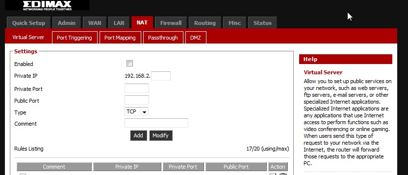

  6. Zepsuł mi się mój stary poczciwy Edi 6104K i musiałem zakupić nowy. Ogólnie byłem z niego zadowolony ( chociaż mógł trochę dłużej pochodzić niż 3 lata ). Ponieważ nie mam jakiś szczególnie wygórowanych oczekiwań i możliwości tamtego w zupełności mi wystarczały, wybór padł na BR-6314K i wszystko było by OK, gdyby nie jeden problem - brakuje funkcji port forwarding - Range portów czyli zakresu od-do np. zakres portów do odblokowania 27000 do 27050 i jak to zrobić ? W starym wpisywałem normalnie w NAT --> Port Forwarding i było OK ( dla pewności jak coś było blokowane otwierałem prawie wszystkie porty z zakresu 1024-65535 i działać musiało ) a w tym co trzeba zrobić ? Z funkcji nowych w NAT są: Port Triggering ( tu można wpisywać zakresy portów, ale nie wiem o co to za funkcja i czy to tu). Następna to Port Mapping, Passthrough, oraz DMZ. Z tego co się dowiedziałem ten DMZ odblokowuje porty wszystkie ale tylko na wyjście czyli jak serwer postawie nikt się nie połączy. Ponadto wgrałem najnowszy firmware ze strony 2.3 i zresetowałem mechanicznie ruter Aktualizacja pisze mi co prawda Firmware Version 2.0 p50 ale data chyba się zgadza Firmware Date: #2 Wed Apr 14 16:15:30 2010, więc wychodzi na to, że jest najnowszy. Sieć UPC. Na forum Edimax Spec z serwisu napisał mi tak: "Port Triggering można wykorzystać prawie tak jak Port Forwarding ustawiając dla Trigger ports i Public ports ten sam zakres. Problem polega na tym że będą one otwarte dla każdego IP w sieci lokalnej." Tak zrobiłem zrestartowałem modem, ruter, komputer i niestety strony się nie otwierają... innych sugestii na razie brak Skoro w starym modelu można było a w tym by się nie dało to by znaczyło że postęp u Edimaxa znaczy regres...
