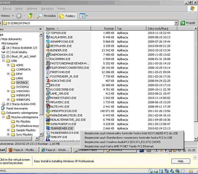

  2. może to dziwne pytanie, ale jeśli chcę dodawać poprawki lub addons-y w nL (w kroku 'Wybierz plik poprawki, dodatku lub uaktualnienia'), to wtedy muszę wskazać pliki .exe., .ini, .cab, .7z itp, nie ma możliwości tam wskazania całych katalogów. oczywiście mogę zawartość katalogów z zainstalowanego w program files WSP zaznaczyć i tak dodać na listę nL zawarte w nim poprawki. ale co zrobić np. z takim katalogiem 'upd_p' w którym są jeszcze podkatalogi 'doNetFramework1.1' i 'doNetFramework3.5', je też mam tak na piechotę dodawać, szczególnie że one mają sporo innych podkatalogów. czy te wszystkie poprawki są konieczne do instalacji? nie używam np. outlooka, nie chcę NetFrameworka3.5 pozdro dunczyk i co zrobić z plikami które po załadowaniu już do nL nie mają daty ich utworzenia? Są to albo 'setup' do NetFrameworków, albo samowyodrębniające się pliki 'cabinet' (jest tego ok 20 sztuk)
  3. hej, tak, właśnie zauważyłem, że WSP może się integrować z instalką. przy czym tylko jeśli instalka ma juz sp3 w sobie. stąd moje pytanie nr2. Czy to jest prawidłowe podejście do sprawy, tzn. czy tak się upgraduje bootowalne CD (xp+sp3) o poprawki, które wyszły po sp3. No i kolejne krytyczne pytanie czy powinienem zintegrować wszystkie poprawki z WSP z obrazem boot-CD zrobionym w nL, czy też mam powybierać co chcę, jeśli np. nie chcę WMP11, albo netframe 4.0 (czy jakoś tak się to nazywa) czyli innymi słowy cała procedura wyglądałaby tak: 1) robię boot-CD w nL który zawiera tylko xp+sp3 2) po zrobieniu 'gołego" boot-a integruję w niego poprawki za pomocą WSP --> na tym etapie mam bootowalny xp+sp3+poprawki z WSP 3) za pomocą nL dokładam do boota z kroku 2 kolejne programy (addon), które chcę aby się instalowały przy instalacji windy --> mam wtedy xp+sp3+WSP+programy dowolnie wybrane przeze mnie czy tak to wygląda czy coś mi brakuje? czy jakoś inaczej. Wydawało mi się, że wg tutorialów kroki 2 i 3 dało się jakoś połączyć za jednym razem w nL hej dunczyk

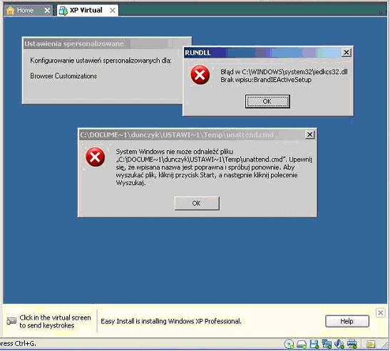

  4. dobra to może krok po kroku :) mozeci mi powiedzieć jak najłatwiej zintegrować WinSPatcher'a (WSP) z bootowalną płytą systemową XP prof robionej nLitem (nL)? 1) czy w nL w karcie gdzie mogę dodać poprawki do mojego instalacyjnego CD (wzbogaconego już o sp3) powinienem: a) wskazać WSP jako źródło poprawek (tzn. czy mam wskazać plik wsp.exe?) b) czy może przerobić WSP na addon'a - tzn. dorobić plik 'entries_WSP.inf' i jako takiego załadować go do nL? c) jakiś inny oczywisty sposób, który nie wpadł mi do głowy w przypadku 1a WSP próbuje się uruchomić gdy przechodzę do dalszych kroków w nL. co jest na moje oko niepoprawne. w przypadku 1b WSP odpala mi się samoczynnie pod koniec procesu instalacji windy (co brzmi OK), ale później winda się resetuje i przerywa pracę WSP, którego później sam muszę odpalać ręcznie... a to chyba nie o to chodzi. nie wspominając już o dodawaniu innych programów później.... 2) czy też może powinienem stworzyć sobie 'goły' bootowalny obraz płyty (tzn. XP+sp3) w nL, a dopiero następnie potraktować go WSP, czyli opcją 'integracja aktualizacji z płytą CD'. Tylko, że w tym przypadku tych poprawek w otwierającym się oknie WSP jest niewiele, a poza tym skąd mam wiedzieć, które mam wybrać, a które nie. to na razie tyle pozdro dunczyk
  5. Witam, Mam kilka laickich pytań dotyczących nLite’a (nL)i jego współpracy z WinSPatcher’em (WSP). Pracuję na XP prof sp3. Przeczytałem kilka tutoriali sieciowych (w tym super opis przez SGJ – dzięki!) ale nie wyjaśniły mi wszystkiego. Witam, Mam kilka laickich pytań dotyczących nLite’a (nL)i jego współpracy z WinSPatcher’em (WSP). Pracuję na XP prof sp3. Przeczytałem kilka tutoriali sieciowych (w tym super opis przez SGJ – dzięki!) ale nie wyjaśniły mi wszystkiego. 1) Mianowicie, w jaki sposób dodaje się WSP do nL? Do tej pory zrobiłem tak, że ściągnąłem WSP na dysk i później cały plik WSP.exe wskazałem w nL jako program do zainstalowania (na etapie gdzie można instalować poprawki i addonsy). WSP był na samej górze mojej listy czyli jako pierwszy w procesie instalacyjnym (czyli na liście do zainstalowania nie miałem poszczególnych poprawek tylko WSP a później inne programy addons). Niestety to chyba nie najlepszy sposób, ponieważ, jak odpaliłem instalkę na maszynie wirtualnej to WSP odpalił się pięknie i po wskazaniu w WSP zainstalowania wszystkich poprawek zaczął to robić. Ale jednocześnie reszta programów addons także zaczęła się instalować. Czyli te instalacje nachodziły na siebie. Wydaje mi się, że to nie jest najbardziej optymalne rozwiązanie, szczególnie, że niektóre addons nie chciały mi się zainstalować (blędy widoczne w "2.jpg") , z powodu trwającej instalacji poprawek z WSP, np. open Office. Poza tym chyba nie wszystkie poprawki mi się zainstalowały bo nastąpił reset systemu (w maszynie wirtualnej) i powstało mi na dysku C dużo plików tekstowych, które odnoszą się chyba do całego procesu instalacji z CD-boot, który wykonałem w nL. 2) Czyli znaczy to że trzeba dodać poprawki z WSP do nL na piechotę? czyli wskazać dokładnie co się chce a czego nie? Skąd mam wiedzieć, co jest ważne, a czego np. nie chcę, np. WMP11 (teraz mam 9 i jest OK.), czy tez netframe 3.5. Teraz mam 2.0 i tez jest dobrze. Jest jakaś droga na skróty? Czy trzeba wszystko sprawdzać z WU? 3) Czy w czasie instalacji poprawek z WSP czy innych programów addons będzie konieczny restart kompa? A jeśli tak, to jak wrócić następnie do instalacji ze stworzonej płyty instalacyjnej? Samo się wróci, czy trzeba jakoś pomóc? 4) Jak do nL dodać pakiet MS Office do którego mam instalkę na płycie? Oraz jak od razu zintegrowaną łatę żeby otwierać pliki Office 2007? 5) Jak dodać do nL ustawienia drukarek (wielofunkcyjnego kombajna drukarka-skaner-fax oraz drukarki PDF)? Cały soft do kombajna to jest ok. 350Mb, czy mam to wyciągać jakoś z płyty instalacyjnej drukarki czy można jakoś zgrać z systemu? 6) W nL stworzyłem kilka profilów użytkowników, które odpowiadają profilom na moim obecnym systemie. Chciałbym je zachować z tymi samymi hasłami. W nL stworzyłem więc profile o tych samych nazwach, ale nie wpisywałem tam żadnych haseł, gdyż myślałem, że będą one w jakiś sposób wyciągnięte z systemu. Tak się nie stało, ponieważ po zainstalowaniu systemu ze stworzonej instalki, profile użytkowników nie są chronione hasłami. Czy to znaczy, że te hasła mam wprowadzić w nL w czasie tworzenia płyty BOOT? 7) Ostatnie, na zainstalowanym systemie pod maszyną wirtualną nie mogę zobaczyć pamięci USB (ale to może być mój brak wiedzy jak ją tam aktywować). Za to w menadżerze bezpiecznego usuwania sprzętu mam kilka rzeczy, których nigdy tam nie widziałem (załączam zrzut z monitora "1.jpg"). Czy coś pokombinowałem na poziomie nL, że to mi wszystko tam siedzi? I czy i jak mogę się tego pozbyć? pozdro i z góry dzięki za pomoc, dunczyk
