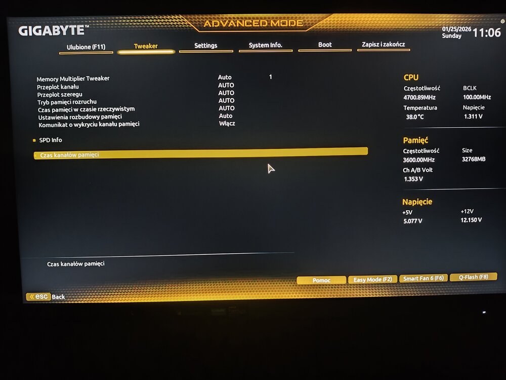

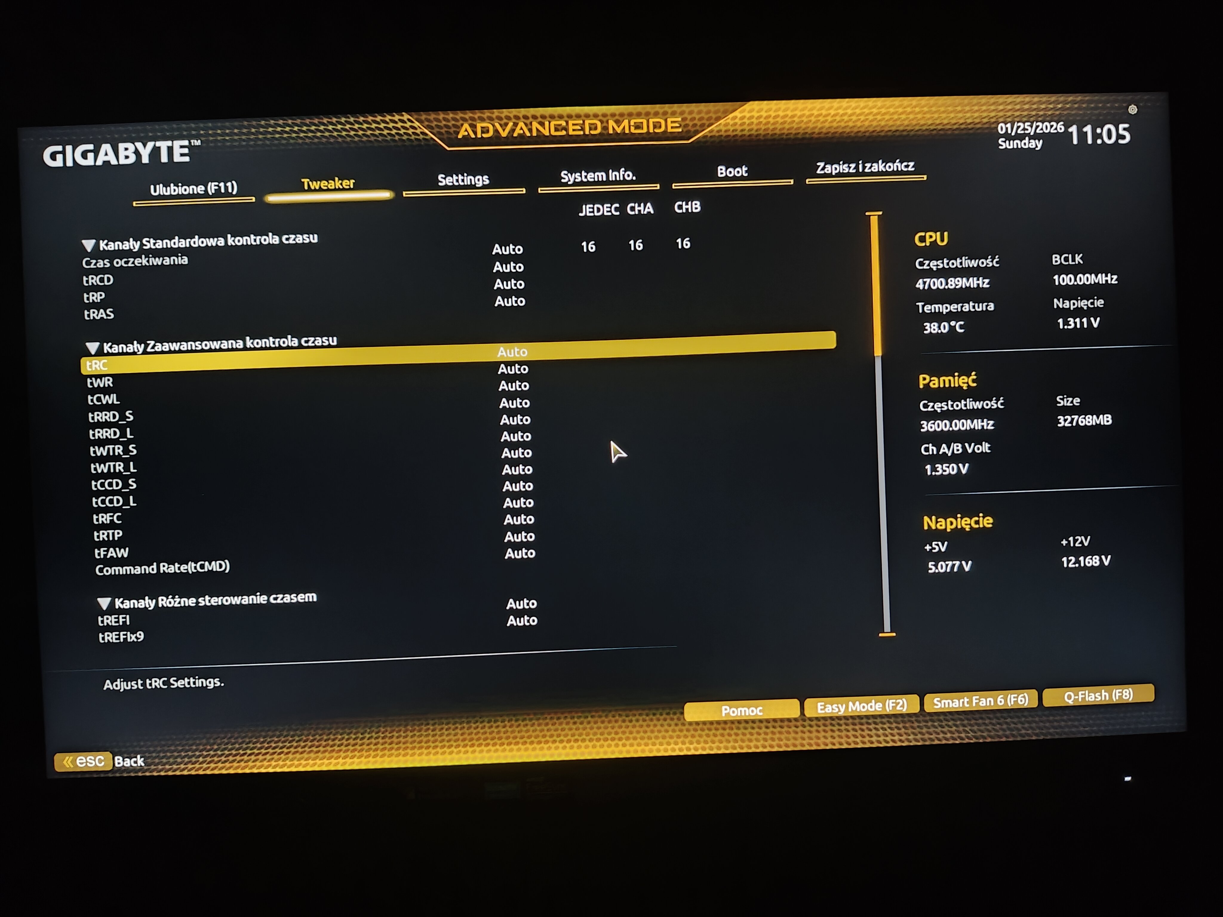

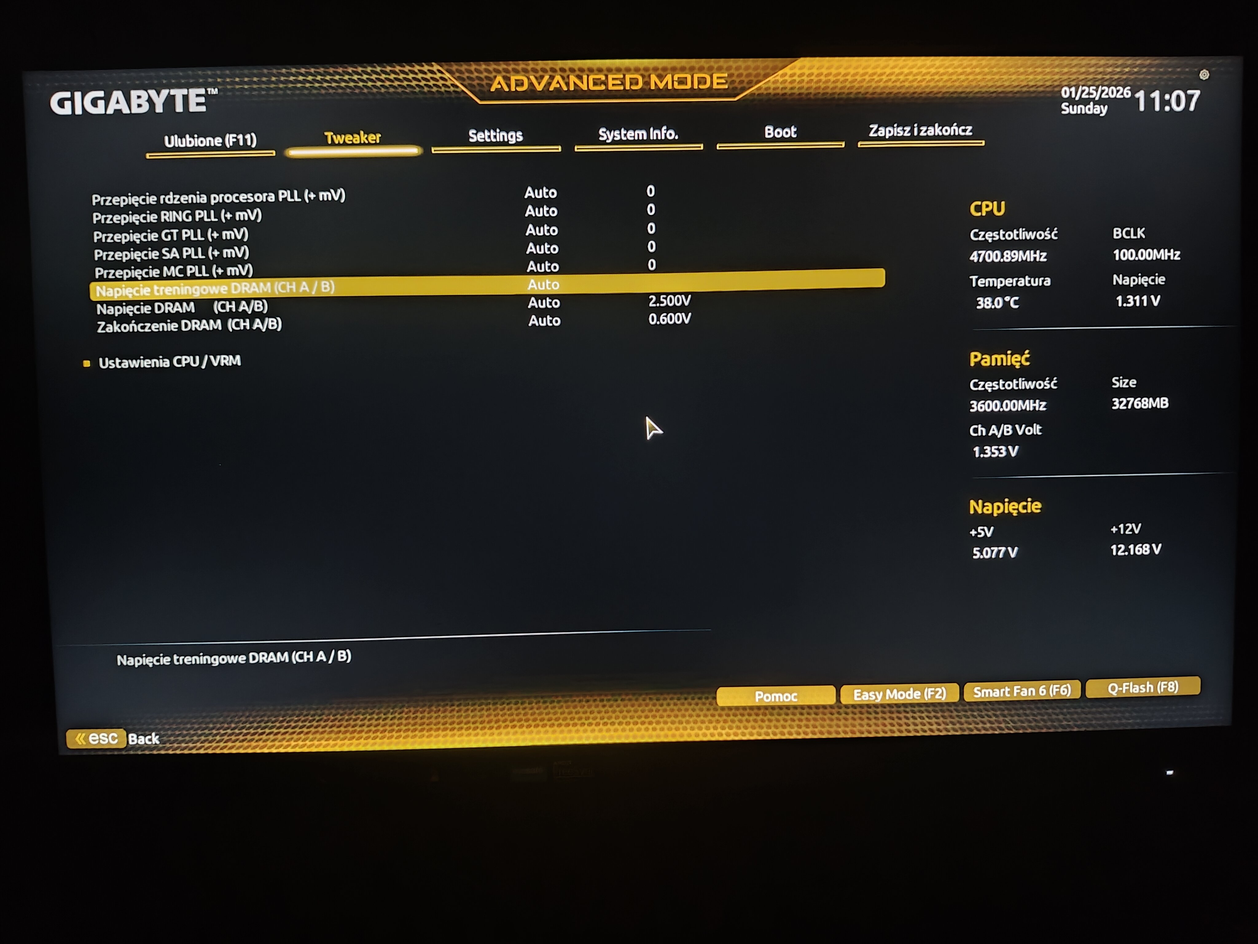

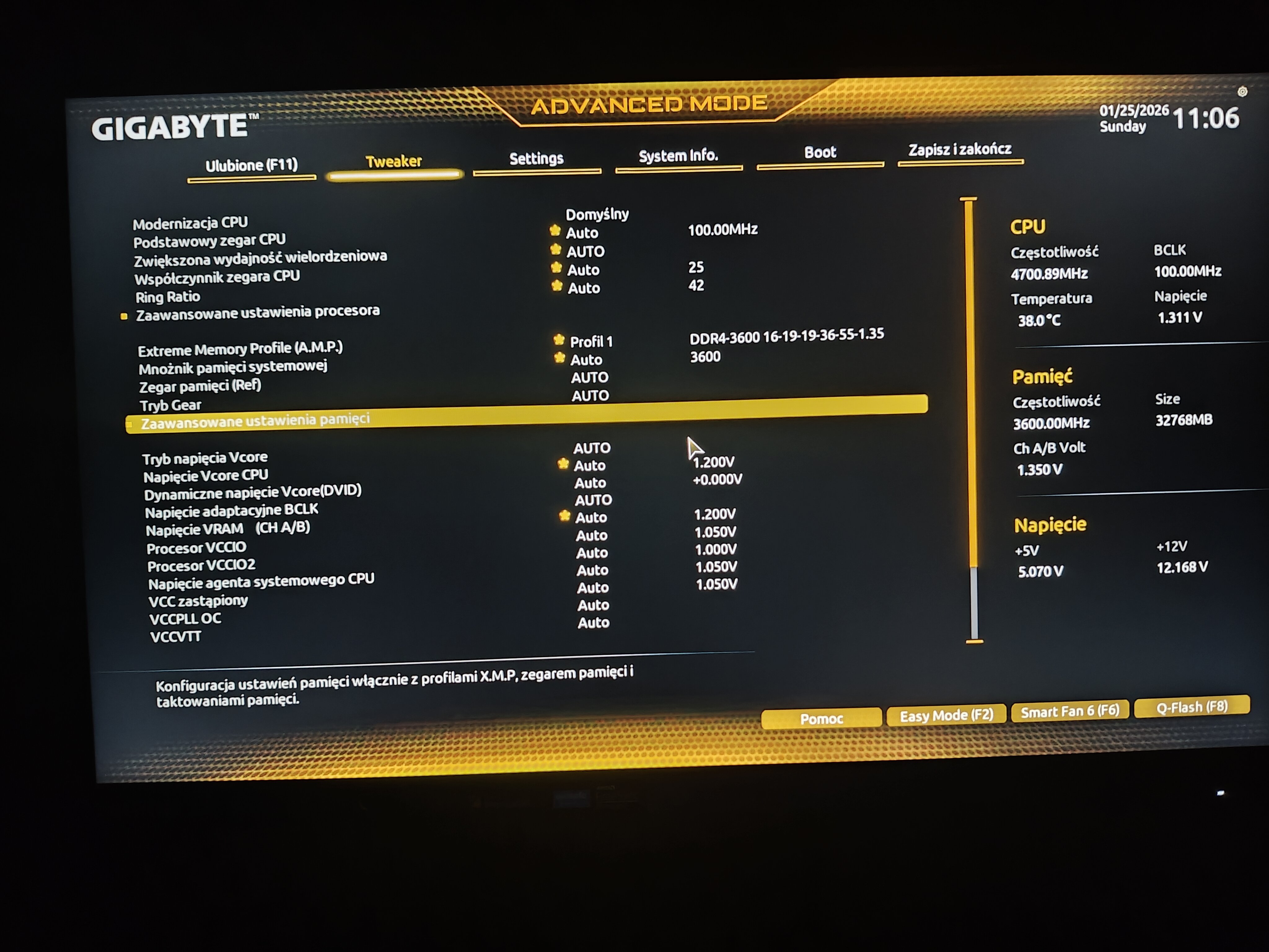

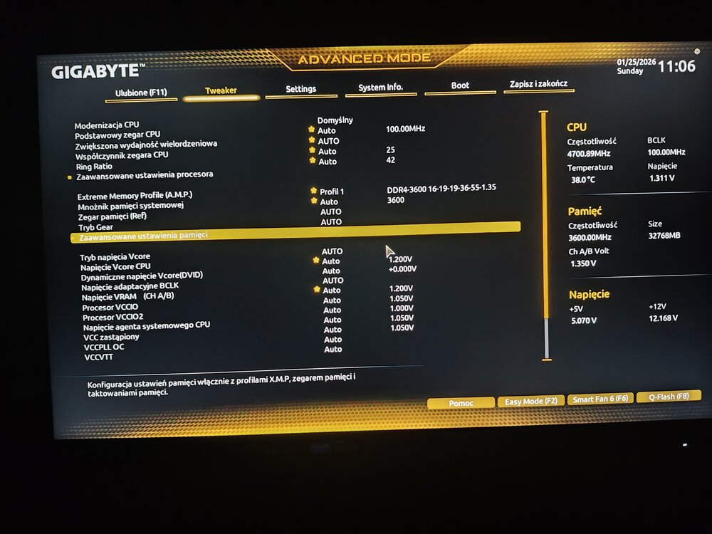

  1. Dzięki tobie po dwóch latach rozwiązałem problem... nie wierzę że mogłem to ominąć, faktycznie wystarczyło ustawić Gear 2 i wszystko działa napięciami nawet nie musiałem się bawić bo są ustawione w wartościach przez ciebie podanych, temat rozwiązany, dzięki za pomoc
  2. Jak ustawiam 3200 robi się to samo a czasami nawet nie włącza komputera (chyba że źle to robię bo w zakładce Mnożnik pamięci systemowej ustawiam na DDR4-3200 i wyłączam XMP), nie wiem czemu te pamięci nie posiadają Gear 2, wcześniejsze miały ale pamiętam że na tych wcześniejszych czy było Gear 1 czy Gear 2 też wysypywało system), dlatego proszę o bardziej szczegółową pomoc gdzie co ustawić
  3. Z tym tematem byłem już na innym forum: https://www.elektroda.pl/rtvforum/topic4124226.html W skrócie mam dwa bliźniacze komputery i na obu dzieje się to samo, mianowicie przy włączonym profilu XMP w niektórych grach zawiesza mi komputer, na początku miałem Patriot Viper Steel 2x8 GB 4400 MHz DDR4 i myślałem, że to wina pamięci więc wymieniłem na Thermaltake 4600 MHz R016D408GX2-4600C19A 2x8GB (dedykowane do tej płyty głównej) gdzie na stocku bez problemu działały na 3200 MHZ, lecz problem w xmp dalej był, ostatecznie wymieniłem i te pamięci (podejrzewając zbyt wysokie taktowanie jako winowajcę) na Corsair Vengeance LPX DDR4 2x16GB 3600MHz CL16 (CMK32GX4M2D3600C16) i dalej to samo. Bios aktualny, resetowany, próbowałem je ustawić ręcznie, zbijałem taktowanie do 3200 MHz (gdzie thermaltake chodziły tak stockowo) i było jeszcze gorzej, próbowałem podnieść timingi i tak samo sprawa tylko się pogarszała. Chciałem włączyć XMP i mieć problem z głowy wiedząc że z ręcznym podkręcaniem raczej sobie nie poradzę, proszę o pomoc od podstaw z ustawieniem pamięci lub program do tego bo chodzą na stocku z raptem 2133MHz RTX 5060TI 16 GB Gigabyte Z590 Gaming X i9 11900F Corsair RM550x Kioxia Exceria G2 Plus 1TB Corsair Vengeance LPX DDR4 2x16GB 3600MHz CL16 (CMK32GX4M2D3600C16)
