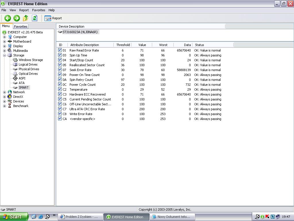

Zasialnie ok. Zrobiłem test Everestem, załączam raport smarta. zerknij bo niebardzo się w tym orientuję...
ID Attribute Description Threshold Value Worst Data Status

Dodaję obraz, bo ten text to lipa...

Nieciekawie jak na dysk, ktory przepracowal tylko okolo 2000 godzin. Takie odczyty sa charakterystyczne dla starych dyskow - to oznaka zuzywania sie mechanizmu. Dane SMART potwierdzaja problemy w uzytkowaniu dysku. IMHO z Twoim dyskim jest cos nie tak. Jesli w sklepie gdzie go kupiles jest wyrozumialy serwisant to oddaj dysk na serwis. Przez wyrozumialy mam na mysli ze uzna dysk za uszkodzony na podstawie danych SMART... serwis w sklepie gdzie ja kupuje sprzet uznaja awarie dopiero jak dysk ma badsectory albo wogule nie startuje. :-|
pozdro.

Tak właśnie zrobie, czyli dysk poleci na gwarancję. Szkoda bo nowy, ale mam nadzieję że serwis uzna takie uszkodzenie. A jak nie, to zawinę go w ręcznik, mały "stuk" o pdłogę i już będzie 100% powód na gwrancję :lol:
Dzięki za pomoc.
