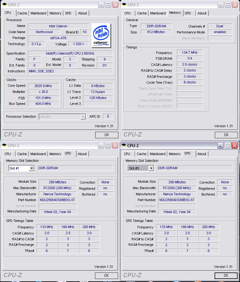

Magiq Opublikowano 15 Stycznia 2006 Zgłoś Opublikowano 15 Stycznia 2006 (edytowane) problem jest taki: 1. mam pamięć 2x256mb DDR 400Mhz ELIXIR (dual channel) i płytę główną Gigabyte 8IPE-1000 (v2.0) z biosem AWARD BIOS FH. Wczoraj zauważyłem że pamięć chodzi na 266Mhz. Próbowałem ją przestawić na 400, ale w biosie mam tylko opcje 'auto' i '266' (z tego co wiem powinny być jeszcze opcje 333 i 400)... Nie wiem jak sprawdzić timingi więc nie napisze jakie są ustawione, ale próbowałem przestawić je w biosie i też się nie da :sad: 2. (Napiszę tu żeby nie zakładać 2 tematów) nie moge podkręcić mojego Celerona 2,6 (od zakupu chodzi na FSB 101Mhz) :sad: i nie chodzi o wyciskanie z niego nie wiadomo jakiej mocy, tylko o podkręcanie FSB o np 2Mhz... Próbowałem w biosie i mi się nie udało wogóle (to może być moja wina) a jak próbuje progsem EasyTune 4, który dostałem z płytą główną to program przez moment świruje, póżniej pokazuje że procek jest podkręcony, a po chwili kompetnie się zawiesza. Po resecie wszystko jest tak jakbym niczego nie ruszał... :sad: w/w części były kupione pod koniec kwietnia 2004 jakby to kogoś interesowało znalazłem jeszcze jedną ciekawą (?) rzecz. Na biosie (na płycie głównej) jest napis Phoenix Bios, a zainstalowany jest AWARD bios Edytowane 16 Stycznia 2006 przez Magiq Cytuj Udostępnij tę odpowiedź Odnośnik do odpowiedzi Udostępnij na innych stronach Więcej opcji udostępniania...

Magiq Opublikowano 16 Stycznia 2006 Zgłoś Opublikowano 16 Stycznia 2006 a oto i screen. Jest możliwe żeby był wgrany inny bios niż powinien być (award - phoenix)?? Cytuj Udostępnij tę odpowiedź Odnośnik do odpowiedzi Udostępnij na innych stronach Więcej opcji udostępniania...

mkwd40 Opublikowano 16 Stycznia 2006 Zgłoś Opublikowano 16 Stycznia 2006 moozesz zrobic tylko tak: stosunek fsb do pamięci 2.0 lub 2.5 Przy 2.0 jak ustawisz proca na fsb 133 to pamieci bedą na 266 przy 2.5 jak ustawisz proca na fsb 133 to pamieci bedą na 333 Cytuj Udostępnij tę odpowiedź Odnośnik do odpowiedzi Udostępnij na innych stronach Więcej opcji udostępniania...
Magiq Opublikowano 17 Stycznia 2006 Zgłoś Opublikowano 17 Stycznia 2006 Jak za pierwzym razem próbowałem zwiększyć FSB w biosie to tak mi sie coś zwaliło że musiałem resetować bios :/ wczoraj podkręcam FSB w biosie jeszcze raz, a tu wszystko idzie! ;D Podkręciłem procka na 3,01Ghz, pamięć wtedy idzie na 306Mhz. Więcej nie moge go podkręcić bo ustawienia obrotów wentylatora procka są zablokowane i nie da się ich odblokować, więc nie moge podkręcić wiatraczka. Teraz śmiga ~3200rpm i na grach procek nie rozgrzewa się bardziej niż do 38 stopni (na Call of Duty 2) czyli (chyba) jest dobrze. Cytuj Udostępnij tę odpowiedź Odnośnik do odpowiedzi Udostępnij na innych stronach Więcej opcji udostępniania...
