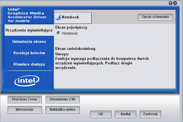

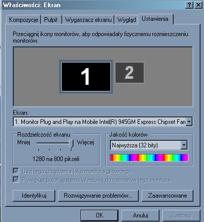

adiKdeca Opublikowano 28 Października 2006 Zgłoś Opublikowano 28 Października 2006 Witam mam problem, nie wiem jak podpiac telewizror do laptopa przez TVOUT, znacz klabe itp to wiem tylko jak to ustawic?? jakies ustawienia na grafice?? Jakie opcje chematu maja być?? i o co chodzi z ta aplikacją?? jaka wybrac?? szukałem cos na stronce IBM ale nic z tego nie kapuje, znalazłem cos takiego: Graphics TV-Out Troubleshooting Symptom(s): * Television is not recognized. * Unable to enable TV-out. Solution: The following steps should resolve most problems with being unable to enable TV-out: 1. Enable TV-out in the Intel® Graphics Driver tab: Click Start >> Control Panel (or Settings >> Control Panel) >> Display >> Settings >> Advanced >> Intel® Extreme Graphics or Intel® Graphics Media Accelerator Driver >> Graphics Properties, and then select TV as the Display Device and click OK. 2. Shut down the computer, attach the TV-out cable and power on the TV. 3. Detach the regular computer monitor from the computer, power on the computer, and then check the Intel Graphics Driver tab to see if the TV is detected. 4. Lower the desktop screen resolution to 1024x768 or below. 5. Check the BIOS setup for a setting to enable TV-out at bootup. 6. Update the system BIOS. Check with the computer manufacturer for system BIOS updates. 7. Update to the latest graphics drivers. Nic mi to nie mówi. Prosze o pomoc musze to jakos ustawic na przyszł tydzień, jesi ktos ma tego laptopa albo ktokolwiek co ma jakies pojęcie?? Z góry dziekuje!!! Cytuj Udostępnij tę odpowiedź Odnośnik do odpowiedzi Udostępnij na innych stronach Więcej opcji udostępniania...

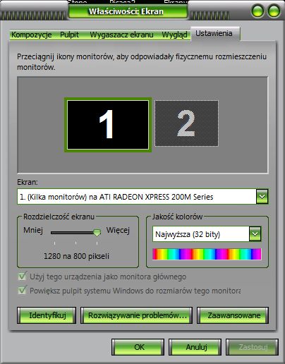

Hugster Opublikowano 31 Października 2006 Zgłoś Opublikowano 31 Października 2006 (edytowane) Witam. No niestety, na takim sprzęcie tego nie robiłem. Zależy jeszcze jaki masz kabel. Ja używał S-Video i MiniJack - Euro. Po takim podpięciu wchodzisz w Panel sterownia / Ekran / Ustawienia / Zaawansowane / Ekrany i powinieneś mieć tam trzy - Monitor/ Wyświetlacz / TV. System sam rozpozna, jakie urządzenia są podpięte. Klikasz przycisk 'On' i obraz powinien Ci się już pokazać na telewizorze. Musisz rzecz jasna wybrać odpowiedni kanał na tv - tzn ten, który obługuje wyjście euro, pod które się podpiąłeś. Potem zostaje tylko ustawienie nejlepszego formatu - Pal-b / Pal-g. Musisz pokombinować z wyborem na liście. To co napisałem tyczy się moich ustawień, niestety nie spomniałeś jaki to model lapcia, wnioskuje jedynie z solucji która przytoczyłeś, że jest to układ Intela. A ja korzystam z Radeona x700. Ale tak nawiasem mówiąc to w tej 'instrukcji' jest krok po kroku to co Ci napisałem - robiłeś tak już? EDIT: Teraz zauważylem, że wszystkie posty są Twoje. Myślałem że ktoś jeszcze ma taki problem. Ale tak czy tak, nie robilem tego na tych kartach. Kiedyś jedynie na GF fx5200 i tam też procedura była bardzo podobna. --- Pozdrawiam Hugster Edytowane 31 Października 2006 przez Hugster Cytuj Udostępnij tę odpowiedź Odnośnik do odpowiedzi Udostępnij na innych stronach Więcej opcji udostępniania...
lucjan1948 Opublikowano 31 Października 2006 Zgłoś Opublikowano 31 Października 2006 Naprawde nikt nie jest w stanie mi pomóc??? No spróbuje Ci pomóc. :D Wejdż własciwosci karty/ustawienia/zaawansowane/ekrany( przycisk przy telewizorze winien swiecić na zielono uzyskamy to po nacisnięciu tego przycisku). Twoja karta jest inna ale będzie podobnie. :D Cytuj Udostępnij tę odpowiedź Odnośnik do odpowiedzi Udostępnij na innych stronach Więcej opcji udostępniania...
adiKdeca Opublikowano 31 Października 2006 Zgłoś Opublikowano 31 Października 2006 Wielkie dzieki za zainteresowanie tematem. Na karcie ATI wgląda to zupełnie inaczej, wiem bo mam Radeona na stacjonarnym i tam z podpięciem nie miałem probemu. W ustawieniach karty Intela nie można właczyc tv ponieważ nie jest on wogóle widoczny, karta musi go najpierw wykryć. Nie wiem cz jest to wogóle mozliwe takie wykrywanie TV przez kabel chinch-chinch+przejsciówka svideo który dostałem z radeonem. Może takie wykrycie jest możliwe z kablem Euro? Zależy na opini kooś kto podpinał TV na karcie Intela. Teraz troche załuję ze nie kupiłem laptopa z karta ATI:( Cytuj Udostępnij tę odpowiedź Odnośnik do odpowiedzi Udostępnij na innych stronach Więcej opcji udostępniania...
lucjan1948 Opublikowano 31 Października 2006 Zgłoś Opublikowano 31 Października 2006 Wielkie dzieki za zainteresowanie tematem. Na karcie ATI wgląda to zupełnie inaczej, wiem bo mam Radeona na stacjonarnym i tam z podpięciem nie miałem probemu. W ustawieniach karty Intela nie można właczyc tv ponieważ nie jest on wogóle widoczny, karta musi go najpierw wykryć. Nie wiem cz jest to wogóle mozliwe takie wykrywanie TV przez kabel chinch-chinch+przejsciówka svideo który dostałem z radeonem. Może takie wykrycie jest możliwe z kablem Euro? Zależy na opini kooś kto podpinał TV na karcie Intela. Teraz troche załuję ze nie kupiłem laptopa z karta ATI:( Co Ty chcesz widać z własciwosci karty, że wszystko da się zrobić. Prawdopodobnie te Twoje przejsciówki cos mieszają. Pokaż screna po otwarciu "Własciwosci grafiki". :D Cytuj Udostępnij tę odpowiedź Odnośnik do odpowiedzi Udostępnij na innych stronach Więcej opcji udostępniania...

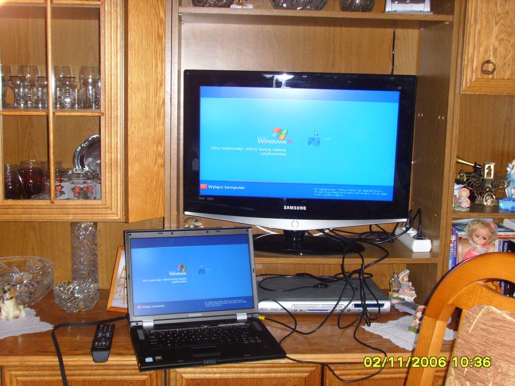

adiKdeca Opublikowano 3 Listopada 2006 Zgłoś Opublikowano 3 Listopada 2006 (edytowane) Wiem ze wszstko da sie zrobic. Sam doszłem do z tym mniejwięcej do ładu. Zakupiłem jeszcze 2 kable i testowałem je na 2 telewizorach, wnioski takie: zaczne od ostatniego kabla czyli nr 3 (kalbe są na załączonym foto) kabel 2xchinch + przejsciówka s video, kabel ten dostalem z radeonem do mojego stacjonarnego kompa i na nim z podłączeniem nie było problemu, radeona oczywiscie bo karta intela nie wykryła telewizora przez ten kabel. Dodam jeszcze ze z tego co udało mi sie sprawdzic to aby podpiąc telewizor pod ta karte intela to musi on zostac przez nia wykryty, w innym przypadku nie mam mozliwosci podania syganłu na wjscie s video. kabel nr 2 2xsVideo karta Intela w laptopie wykrywa telewizor jednak tylko jeden, ten nowszy który ma wejscie s video, na załączonej fotce widac, połaczony był własnie przez ten kabel, mój starszy telewizor takiego złącza nie posiada więc lipa Kabel nr1 euro-svideo+jack karta intela w laptopie wykrywa nowszy telewizor bez problemu z połączeniem nie ma problemu. po podpięcu pod mój starszy TV nie zostaje on wykryty:( wnioski takie: kart intela moga pracowac z teewizorami które zostaną wykryte w odróżnieniu od ATI gdzie mozna podac sygnał na telewizor bez jego wykrycia, niestety w opcjach grafiki Intela nie da sie czegos takiego zrobic, widac to równierz na załączonych screenach Jesli komus sie udało podłączyc laptopa z Karta Intela pod TV bez jego wkrycia prosze by napisał jak to zrobił !!! Edytowane 3 Listopada 2006 przez adiKdeca Cytuj Udostępnij tę odpowiedź Odnośnik do odpowiedzi Udostępnij na innych stronach Więcej opcji udostępniania...
