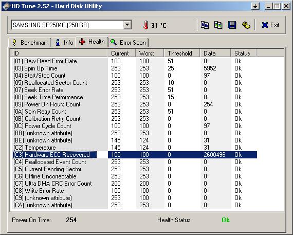

Mazzi Opublikowano 9 Stycznia 2007 Zgłoś Opublikowano 9 Stycznia 2007 Zmienilem baracude na samsunga spinpointa i od tego czasu mam krociutkie, ale denerwujace, freezy. najbardziej to odczuwalne jest przy ogladaniu filmow, raz na kilka minut (czestotliwosc zmienia sie wraz z obciazeniem kompa) trafia sie freezik, w winampie przy odgrywaniu mp3 tak samo... smart dysku prawidlowy, wszystko wydaje sie byc ok, problem przed zmiana dysku nie wystepowal... napewno tez nie jest to wina kodekow. ma ktos jakies pomysly? winda po zmianie dysku przeinstalowana. Cytuj Udostępnij tę odpowiedź Odnośnik do odpowiedzi Udostępnij na innych stronach Więcej opcji udostępniania...
mar_cin Opublikowano 9 Stycznia 2007 Zgłoś Opublikowano 9 Stycznia 2007 sprawdz tasiemki , molex lub przejsciowke molex>sata jesli to dysk sata. Cytuj Udostępnij tę odpowiedź Odnośnik do odpowiedzi Udostępnij na innych stronach Więcej opcji udostępniania...
Mazzi Opublikowano 9 Stycznia 2007 Zgłoś Opublikowano 9 Stycznia 2007 (edytowane) sprawdz tasiemki , molex lub przejsciowke molex>sata jesli to dysk sata. dysk jest sata, niby wszystko dobrze laczy, zasilka to topower - wiec mocy starcza, zreszta jak wczesniej starczalo to i teraz powinno:) oto smart, troche duza wartosc C3, ale moze tak byc powinno. jeszcze sprobuje wymienic kabel sata na inny. Edytowane 9 Stycznia 2007 przez Mazzi Cytuj Udostępnij tę odpowiedź Odnośnik do odpowiedzi Udostępnij na innych stronach Więcej opcji udostępniania...
Poznaniak Opublikowano 11 Stycznia 2007 Zgłoś Opublikowano 11 Stycznia 2007 dysk jest sata, niby wszystko dobrze laczy, zasilka to topower - wiec mocy starcza, zreszta jak wczesniej starczalo to i teraz powinno:) oto smart, troche duza wartosc C3, ale moze tak byc powinno. jeszcze sprobuje wymienic kabel sata na inny. Kolega mieszkający obok twierdzi że wymiana kabelka firmowego od Abit'a na kabelek SATAII od Akasa przyniósł nawet wzrost transferu i wygodniejszą prace - brak chwilowej bezcznności dysku (dyski posiada na SATA 150). Pozdrawiam Poznaniak Cytuj Udostępnij tę odpowiedź Odnośnik do odpowiedzi Udostępnij na innych stronach Więcej opcji udostępniania...
Mazzi Opublikowano 11 Stycznia 2007 Zgłoś Opublikowano 11 Stycznia 2007 (edytowane) Kolega mieszkający obok twierdzi że wymiana kabelka firmowego od Abit'a na kabelek SATAII od Akasa przyniósł nawet wzrost transferu i wygodniejszą prace - brak chwilowej bezcznności dysku (dyski posiada na SATA 150). Pozdrawiam Poznaniak zaraz jeszcze sprobuje kabel zmienic, bo zaczyna mnie to zloscic cholera, a jakos tego nie zrobilem, bo szkoda mi kompa resetowac :) edit: NIC to nie pomoglo cholera :/ jakies inne pomysly? edit2: winowajca znaleziony - programik HD Tune :) Edytowane 17 Stycznia 2007 przez Mazzi Cytuj Udostępnij tę odpowiedź Odnośnik do odpowiedzi Udostępnij na innych stronach Więcej opcji udostępniania...
