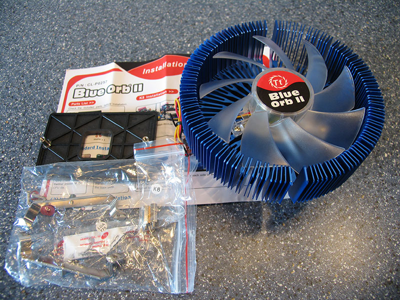

BLUE ORB II - OBRAZEK
Rozpakowany BO 2 wraz z zestawem akcesoriów
Blue ORB II swoją budową przypomina nieco słynną serię Zalmanów 7000/7500/7700. Ale w rzeczywistości sporo się od nich różni. Jego centralną częścią jest gruby(około 50mm średnicy) wysoki miedziany rdzeń. Wokół rdzenia skupione są 34 grube aluminiowe finy, które następnie rozgałęziają się dwukrotnie, w skutek czego otrzymujemy 140 cienkich finów. Aluminium jest bardzo ładnie anodowane na kolor niebieski. Podstawa jest dokładnie wyszlifowana, idealnie gładka, lecz do lustra nieco brakuje. Wymiary radiatora zapowiadają całkiem niezłą wydajność -140x66mm. Mimo, że w radiatorze przeważa optycznie część aluminiowa, jego masa wynosi niespełna 900g. To dosyć dużo w porównaniu z Box'em, ale nie ma się czego obawiać. Po zamontowaniu płyta główna znacznie mniej się wygina w porównaniu z coolerem intela.
Zastosowany wentylator o średnicy 120mm kręci się wg producenta z prędkością 1700RPM/min, generując przy tym hałas o natężeniu jedynie 17dBA. Deklarowana szybkość nieco odbiega od rzeczywistości - P5K-E podaje ~1600RPM/min. Wentylator na tych obrotach jest średnio głośny, 17dBA to raczej blef. Można go porównać do wentylatora firmy Arctic Cooling 120mm (wersja non-L). Nie słychać żadnego terkotu łożyska. Wprawdzie producent nie podaje, jaki typ łożyska został zastosowany, ale po bliższych oględzinach zdemontowanego wiatraka okazuje się, że jest to łożysko ślizgowe. Jego żywotność została określona na 30 tysięcy godzin, co wydaje się wartością jedynie średnią. Szkoda, że producent nie zdecydował się na dodanie do zestawu regulatora obrotów. Po zastosowaniu regulatora Pentagram prędkość obrotową udało się obniżyć do 800RPM, co czyni wentylator niesłyszalnym. Można spodziewać się dramatycznego spadku wydajności, ale o tym później.
Blue ORBA II można zamontować na procesorze w sockecie LGA775 oraz AM2/754/939. Na s.775 wystarczy przykręcić do płyty głównej dwie blaszki mocujące, a do nich dopiero cooler. Mocowanie sprawia wrażenie solidnego. W przypadku platformy K8 musimy sprawdzić, jaki posiadamy backplate. Jeżeli posiadamy wersę metalową, to w płytę należy wkręcić 2 tulejki dystansowe, a do nich cooler. Natomiast wersja plastikowa backplate'u wymaga wymiany na tą dostarczoną w komplecie przez thermaltake'a. Instalacja na platformie AM2 jest niemalże identyczna jak na LGA 775.
Platforma testowa - w sygnaturce. Procesor ustawiony na 400x8 @ 1.42V. Zastosowana pasta to Arctic silver 5.
Metodologia - pomiary zostały przeprowadzone przy ustawieniach wiatraka na 800 i 1600RPM. Test polegał na włączeniu 2 kopii Orthrosa - test small FFTs na priorytecie 8. Temperatury zanotowałem po godzinnym wygrzewaniu CPU. Wyniki zostały porównane do Box'owego coolera pracującego na 1800RPM.
