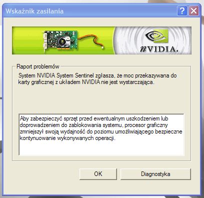

Lysyn Opublikowano 18 Stycznia 2008 Zgłoś Opublikowano 18 Stycznia 2008 (edytowane) Posiadam zasilacz Antec Quadro Power 850W, Q6600@3,37; Maxsimus na x38; 4 x 1 pamieci. Do tej pory miałem 8800GTX a poźniej 2 x 3870 w CF. Wszystko dzialalo pięknie. Wczoraj wzialem do testów 8800GTS 512 BFG OC i po wejsciu do windowsa wyskakuje mi takie okienko jak nizej. W 3D karta wogole nie dziala (np. 6 klatek w 3dmarku 2006 zaraz po włązceniu testu). Co robic? Karta jest sprawna bo na drugim kompie na innym mniej wydajnym zasilaczu dziala ok. Da sie pozbyc jakos tego komunikatu? Edytowane 18 Stycznia 2008 przez Lysyn Cytuj Udostępnij tę odpowiedź Odnośnik do odpowiedzi Udostępnij na innych stronach Więcej opcji udostępniania...
kvazi555 Opublikowano 18 Stycznia 2008 Zgłoś Opublikowano 18 Stycznia 2008 dodatkowe zasilanie rozumiem ze masz podłaczone? sprawdz napiecia miernikiem +12V moze zasilacz jest uszkodzony. Cytuj Udostępnij tę odpowiedź Odnośnik do odpowiedzi Udostępnij na innych stronach Więcej opcji udostępniania...
Lysyn Opublikowano 18 Stycznia 2008 Zgłoś Opublikowano 18 Stycznia 2008 dodatkowe zasilanie rozumiem ze masz podłaczone? sprawdz napiecia miernikiem +12V moze zasilacz jest uszkodzony. Zasilanie podpięte. Zasilacz jest ok bo podpinam inna karte graficzna (GTX) i jest ok. Cytuj Udostępnij tę odpowiedź Odnośnik do odpowiedzi Udostępnij na innych stronach Więcej opcji udostępniania...
kvazi555 Opublikowano 18 Stycznia 2008 Zgłoś Opublikowano 18 Stycznia 2008 w taki razie to moze aktualizacja biosu karty? Cytuj Udostępnij tę odpowiedź Odnośnik do odpowiedzi Udostępnij na innych stronach Więcej opcji udostępniania...
mefisto21 Opublikowano 18 Stycznia 2008 Zgłoś Opublikowano 18 Stycznia 2008 (edytowane) jakiej firmy ta karta jest ?czasem nie Leadteka?bo ja mam podobny problem ze swoja i musze uruchomić kompa ponownie po dlugim nie uzytkowaniu by nie pojawial sie taki komunikat .A jak zprawdzales na drugim kompie to wylanczales go na troche bo moze i tam sie by to pojawilo ? Edytowane 18 Stycznia 2008 przez mefisto21 Cytuj Udostępnij tę odpowiedź Odnośnik do odpowiedzi Udostępnij na innych stronach Więcej opcji udostępniania...
Lysyn Opublikowano 18 Stycznia 2008 Zgłoś Opublikowano 18 Stycznia 2008 Karta BFG. W poniedzialek bede mial do testow Gigabyte jak nie zadziala to .... Cytuj Udostępnij tę odpowiedź Odnośnik do odpowiedzi Udostępnij na innych stronach Więcej opcji udostępniania...
