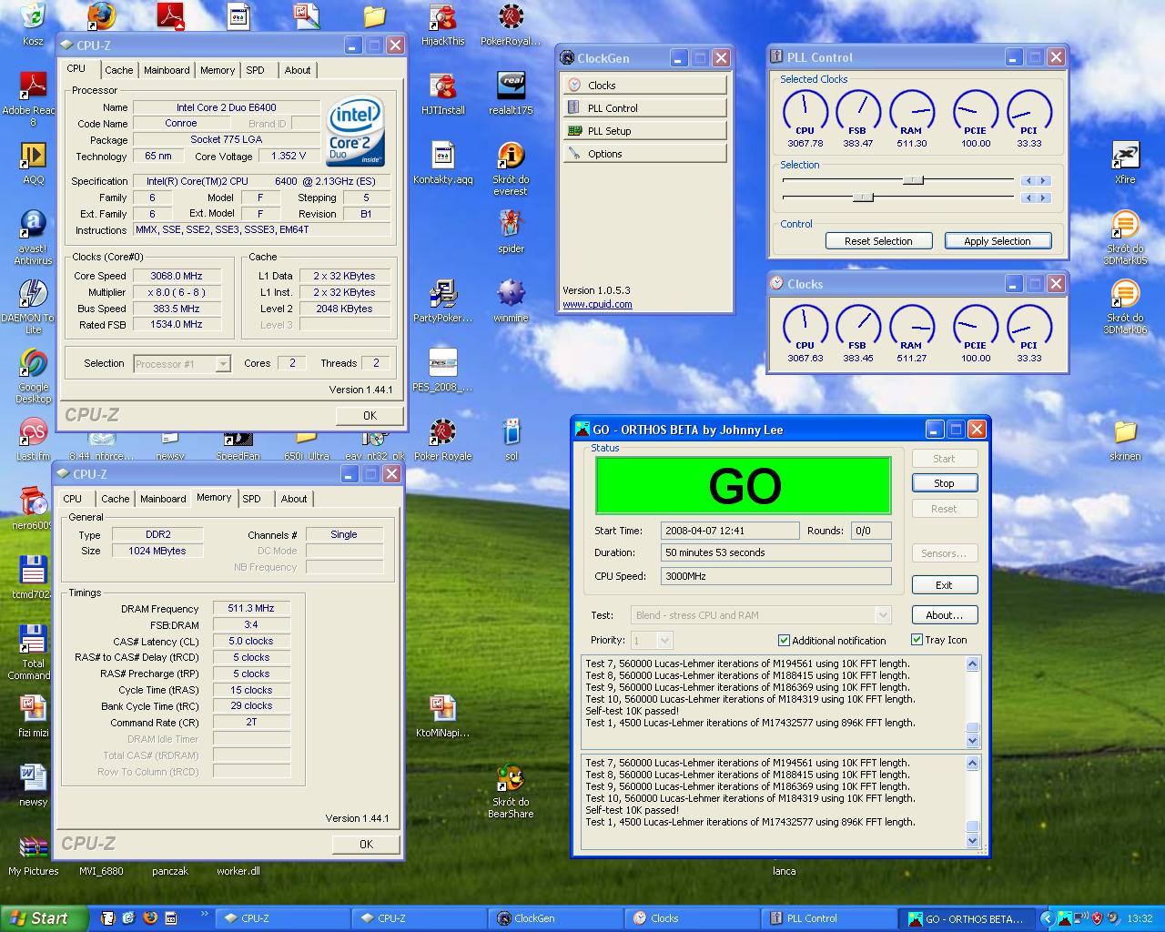

Piwor Opublikowano 8 Kwietnia 2008 Zgłoś Opublikowano 8 Kwietnia 2008 @wistler ale to nie jest stabilne ustawienie. 1. orthos prioryty 9 i trzeba ok 4 nawet więcej godzin, żeby stwierdzić, że pamięci są stabilne @crash zero nie będzie, bo to kompletna bzdura ;] Cytuj Udostępnij tę odpowiedź Odnośnik do odpowiedzi Udostępnij na innych stronach Więcej opcji udostępniania...
wistler Opublikowano 8 Kwietnia 2008 Zgłoś Opublikowano 8 Kwietnia 2008 @wistler ale to nie jest stabilne ustawienie. 1. orthos prioryty 9 i trzeba ok 4 nawet więcej godzin, żeby stwierdzić, że pamięci są stabilne Mam 7h Orthosa przy CL5 i 500MHz. Z 511 gdzieś mi się zapodział :mur: Pod wieczór postaram się wrzucić z tych 4h przy prio nawet 10 :] Cytuj Udostępnij tę odpowiedź Odnośnik do odpowiedzi Udostępnij na innych stronach Więcej opcji udostępniania...

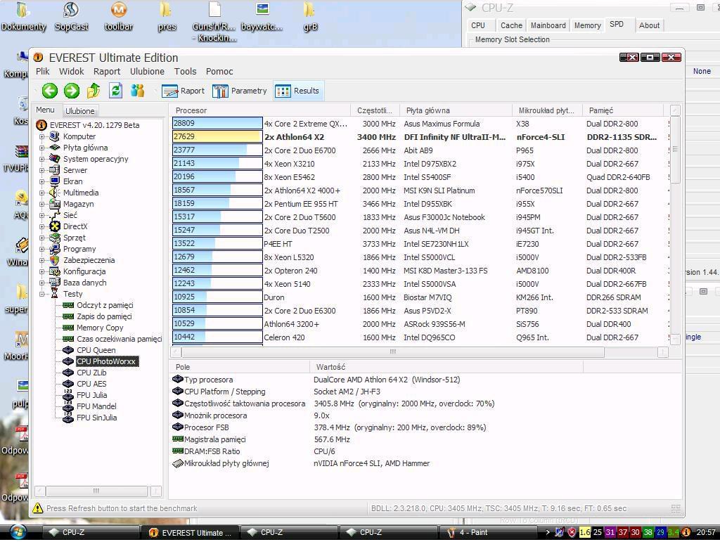

M-Power Opublikowano 14 Kwietnia 2008 Zgłoś Opublikowano 14 Kwietnia 2008 (edytowane) Witam ponownie Przepraszam wszystich zniecierpliwionych i tych co zwątpili za zwłokę, ale to było niezależne odemnie. Nareszcie dostałem od kolegi Kingmaxy 800. Zanim doprowadziłem je do używalności trochę zeszło. Na początku wogóle nie chciały się kręcić na mojej mobo. Jedyne ustawienia, które je zadowalają to dzielnik 667 i mnożnik x9. 1200mhz co prawda nie uzyskałem, ale 1180mhz do screena jest. Co jest raczej dobrym wynikiem jak na pamięci za 50zł. Podejrzewam że na Intelu przekroczyły by barierę 1200mhz. Niestety pamiątki nie chcą się skalować z napięciem. Wszystkie ponizsze wyniki zostały uzyskane na napięci 2,1V gdyż podnoszenie V-mem nic nie pomagało. Niestety pamieci miałem tylko kilka godzin stąd testy tylko na CL5. Jakbym miał więcej czasu to prawdopodobnie bym przełamał te 1200mhz :) KingMax w całej okazałosci :) tutaj siedzą już w DFI 1180 2.1V wyniki z everesta 1160 2.1V 1M S-Pi 1135 2,1V 32M S-Pi I jeszcze kilka wyników z everesta: Edytowane 14 Kwietnia 2008 przez M-Power Cytuj Udostępnij tę odpowiedź Odnośnik do odpowiedzi Udostępnij na innych stronach Więcej opcji udostępniania...

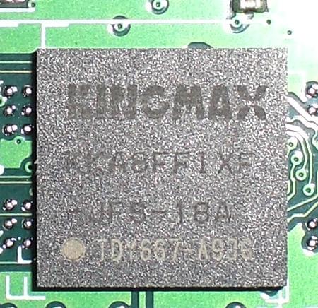

DziubekR1 Opublikowano 14 Kwietnia 2008 Zgłoś Opublikowano 14 Kwietnia 2008 Masz mozliwosc zrobienia foty pamieci ? Bo widze male kosteczki, moze daja do 800Mhz teraz to samo co do 1066Mhz. Cytuj Udostępnij tę odpowiedź Odnośnik do odpowiedzi Udostępnij na innych stronach Więcej opcji udostępniania...
M-Power Opublikowano 14 Kwietnia 2008 Zgłoś Opublikowano 14 Kwietnia 2008 (edytowane) nie ma problemu zaraz zrobię i przepiszę dokładnie oznaczenia kodowe bo jutro muszę się z nimi rozstać :) Edytowane 14 Kwietnia 2008 przez M-Power Cytuj Udostępnij tę odpowiedź Odnośnik do odpowiedzi Udostępnij na innych stronach Więcej opcji udostępniania...
DziubekR1 Opublikowano 15 Kwietnia 2008 Zgłoś Opublikowano 15 Kwietnia 2008 (edytowane) To sa niezmiennie PowerChipy, ale na 99% w nowym procesie, takim samym jak na 1066Mhz :) Tak wiec jednak 1200Mhz jest na nich mozliwe. EDIT: Zwracam honor :) Edytowane 15 Kwietnia 2008 przez DziubekR1 Cytuj Udostępnij tę odpowiedź Odnośnik do odpowiedzi Udostępnij na innych stronach Więcej opcji udostępniania...
