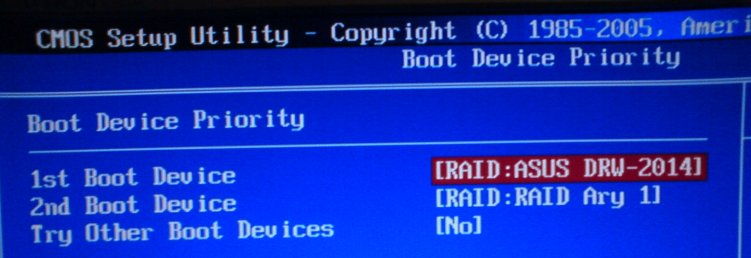

charles Opublikowano 7 Grudnia 2008 Zgłoś Opublikowano 7 Grudnia 2008 Widzę, że nie wyraziłem się dostatecznie jasno. Otóż już po przełączeniu trybu sata z native-ide do RAID i po zapisaniu zmian w BIOSie, po restarcie komputera i ponownym wejściu do BIOSu zarówno dyski, jak i nagrywarka przestają dla niego istnieć. Jednak po wyjściu z BIOSu i uruchomieniu kreatora RAID wszystkie dyski i nagrywarka są widoczne... Sterowniki są na pewno prawidłowe, ze strony Foxconna i są na pewno dobrze zintegrowane, bo nie pierwszy raz to robiłem... Natomiast bluescreen głosi, że "dysk może być uszkodzony, wpisz w konsoli chdsk" czy cos w tym stylu... W skrócie, gdy SATA jest ustawione w trybie RAID to BIOS napędu i dysków nie wykrywa, ale kreator RAID już je widzi. Co ciekawe, gotowej macierzy w spisie napędów i dysków w BIOSie nie widać, ale w ustawieniu bootowania tak... Tak, wiem, post pod postem, ale tutaj postaram się to wytłumaczyć możliwie dobrze. Flashowałem przed chwilą BIOS do najnowszej wersji - w omawianej kwestii nic to nie zmieniło. Jak to przebiega: 1. W BIOSie zmieniam tryb SATA na RAID: 2. Zapisuję zmiany, komp się restartuje, wchodzę do BIOSu a tam... A w trybie Native-IDE naturalnie wszystkie dyski i nagrywarkę wykrywa... Co najśmieszniejsze: 3. Wychodzę z BIOSu i uruchamiam kreatora RAID, a tam wszystkie dyski nagle się znalazły: Powyższe zdjęcie to już gotowa macierz, którą o dziwo zakładka kolejności bootowania BIOS widzi: Tak, tutaj macierz widać, ale jakby otworzyć spis dysków i napędów, to mamy identyczny obrazek, jak w punkcie drugim. No ale dobra, odpalam instalator, ten kopiuje wszystkie pliki na dysk, po zakończeniu operacji następuje zawsze moment, w którym widać tylko mrugający kursor - tutaj także, jednak następny ekran to nie jest ekran powitalny tylko bluescreen, o którym wspominałem, mówiący o tym, że dyski mogą być uszkodzone, czy coś... Bzdura, bo w trybie Native-IDE wszystkie są wykrywane poprawnie i instalacja przebiega bez błędów. Cytuj Udostępnij tę odpowiedź Odnośnik do odpowiedzi Udostępnij na innych stronach Więcej opcji udostępniania...
