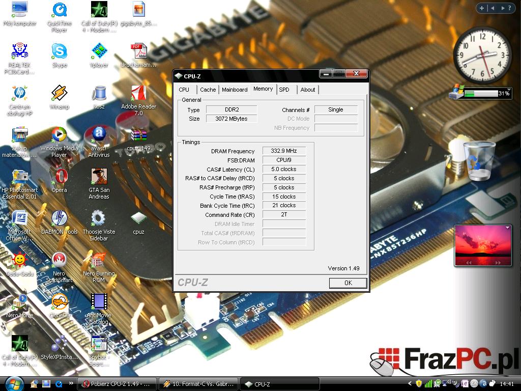

Gość piotrAthlonXp Opublikowano 29 Grudnia 2008 Zgłoś Opublikowano 29 Grudnia 2008 witam niedawno modernizowalem swoj komputer i wsadzilem do niego 1gb ram kingstona w jednej kosci pozniej dokupilem 2gb ram w 2 kosciach i umiescilem w plycie glownej w miejscach na pamiec o tym samym kolorze czyli te 2 kosci po 1gb powinny pracowac w dualu tak? a program cpu - z pokazuje mi ze pracuja na jednym kanale co zrobic prosze o pomoc Cytuj Udostępnij tę odpowiedź Odnośnik do odpowiedzi Udostępnij na innych stronach Więcej opcji udostępniania...
q8ic Opublikowano 29 Grudnia 2008 Zgłoś Opublikowano 29 Grudnia 2008 Tak zdaje się nie pójdzie. Albo wyjąć jedną kość, albo dokupić jeszcze jedną. Cytuj Udostępnij tę odpowiedź Odnośnik do odpowiedzi Udostępnij na innych stronach Więcej opcji udostępniania...

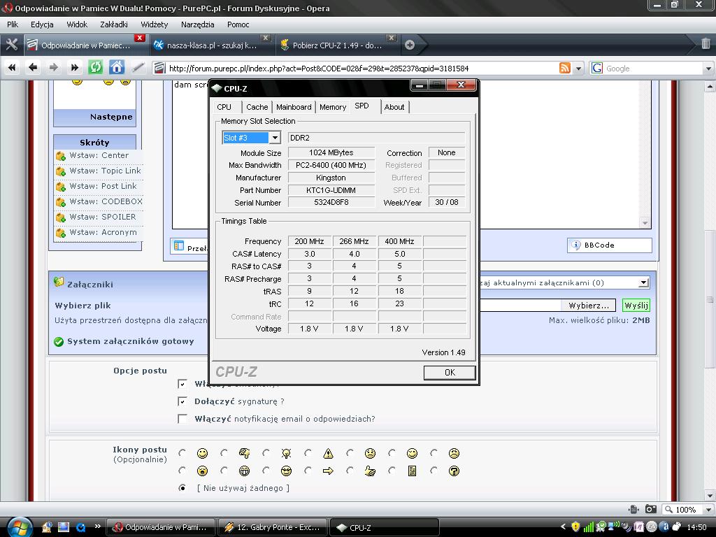

Gość piotrAthlonXp Opublikowano 29 Grudnia 2008 Zgłoś Opublikowano 29 Grudnia 2008 dam jeszcze inne sreeny jeszcze bo nawet mhz tych pamieci mi sie nie podoba poniewaz bylem przekonany ze sa na 800 mhz a cpu z pokazuje mi inaczej dam screeny kazdego z 3 slotów pamieci (kazdej kosci) slot 3 i 4 sa takie same Cytuj Udostępnij tę odpowiedź Odnośnik do odpowiedzi Udostępnij na innych stronach Więcej opcji udostępniania...
Hornblower Opublikowano 29 Grudnia 2008 Zgłoś Opublikowano 29 Grudnia 2008 DUAL - jak sama nazwa mówi, to 3 kości nie będą działać w dual channel;), chyba ze masz nowa płytę ktore obsługuja Triple channel. Narazie rozwiazanie to wyjać jedna kosc, dwie pozostale wsadzic do tych samych slotow (kolor) albo dokupic 4 kosc. Cytuj Udostępnij tę odpowiedź Odnośnik do odpowiedzi Udostępnij na innych stronach Więcej opcji udostępniania...
Gość piotrAthlonXp Opublikowano 29 Grudnia 2008 Zgłoś Opublikowano 29 Grudnia 2008 wyjac jedna lub dolozyc ? wiec jak lepiej bedzie chodzic 2x1gb w dualu czy 3x1 na singlu?? no i co z tymi mhz pamieci?? Cytuj Udostępnij tę odpowiedź Odnośnik do odpowiedzi Udostępnij na innych stronach Więcej opcji udostępniania...
Hornblower Opublikowano 29 Grudnia 2008 Zgłoś Opublikowano 29 Grudnia 2008 wyjac jedna lub dolozyc ? wiec jak lepiej bedzie chodzic 2x1gb w dualu czy 3x1 na singlu?? no i co z tymi mhz pamieci?? Kosc w slocie nr 1 jest wolniejsza (667mhz), pozostale masz 800mhz. Proponuje wyciagnac ta wolniejsza i sprzedac a tamte miec w dualu. Wszystkie teraz pracuja na 667mhz. Cytuj Udostępnij tę odpowiedź Odnośnik do odpowiedzi Udostępnij na innych stronach Więcej opcji udostępniania...
Gość piotrAthlonXp Opublikowano 29 Grudnia 2008 Zgłoś Opublikowano 29 Grudnia 2008 dzieki wiec wylaczam kompa i dzialam heh Cytuj Udostępnij tę odpowiedź Odnośnik do odpowiedzi Udostępnij na innych stronach Więcej opcji udostępniania...
Hornblower Opublikowano 29 Grudnia 2008 Zgłoś Opublikowano 29 Grudnia 2008 dzieki wiec wylaczam kompa i dzialam heh Zainstaluj sobie jakis everest i przetestuj pamiec odczyt/zapis z 3x 1gb przy 667mhz i 2x1gb w dualu z 800mhz, to bedzie widac roznice ;P Cytuj Udostępnij tę odpowiedź Odnośnik do odpowiedzi Udostępnij na innych stronach Więcej opcji udostępniania...
