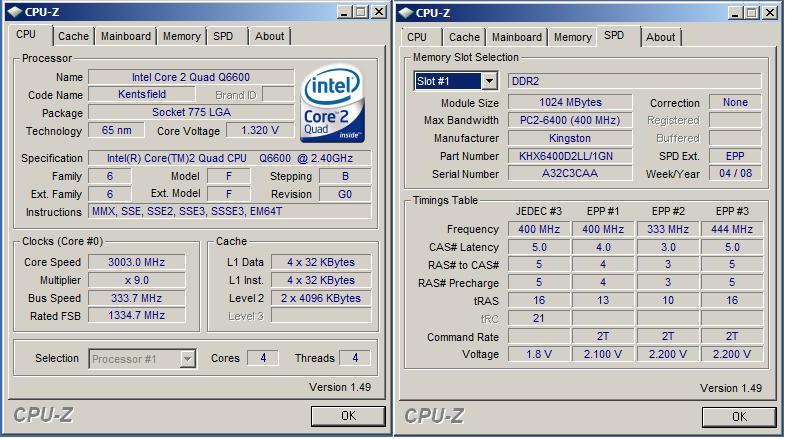

Spajda Opublikowano 6 Stycznia 2009 Zgłoś Opublikowano 6 Stycznia 2009 (edytowane) Witajcie! Posiadam od 2 lat płytkę ASUSa commando rev.1. na chipie P965 DO tego wdusiłem Core2Quad 6600 @ 2,4 (1066). Mam pamięci 4x1GB Kingston HyperX 800 mhz Cl4 Grafa to asus en 8800 gts 640 MB Obecnie podrzuciłem FSB do 333 i RAM na SPD 667. W CPU-Z mam FSB:RAM 1:1 mam 3 GHz na procy (ze 2,4Ghz) i teoretycznie jest miodzio. Gry nawet śmigają... Jednak ostatnio próbowałem wcisnąć 400 FSB i 800 RAM, obniżyłem taktowanie do 8x i zacząłem zabawę... jednak na żadnych ustawieniach komp nie wstawał, musiałem resetować CMOS. napięcie podnosiłem 1,35 ... 1,4 ... 1,5 ... :/ Ramu nie ruszałem zbyt wysoko, zawsze dawałem opcję na niższe taktowanie (w tej płycie mogę tylko ustawić ratio fsb:ram poprzez wybór taktowania pamięci....). Trochę marnie to wygląda, ponieważ nie da rady ustawić innego fsb niż 333 żeby to działało....a czytałem, że nawet do 500 można dojść. http://pclab.pl/art24779-7.html Proszę o jakiekolwiek sugestie co można z tym zrobić, żeby było więcej.....(no może poza zmianą MoBo - jak już będę zmieniał to na coś porządnego).... Czy może coś źle robię ? Pozdrawiam, SPajda Edytowane 8 Stycznia 2009 przez Spajda Cytuj Udostępnij tę odpowiedź Odnośnik do odpowiedzi Udostępnij na innych stronach Więcej opcji udostępniania...

srekal34 Opublikowano 31 Stycznia 2009 Zgłoś Opublikowano 31 Stycznia 2009 Ten procek zachowuje sie czasem tak, jakby miał zablokowany mnożnik. Może być tak, ze Twoja sztuka po prostu nie wstaje na 3,6GHz. Spróbuj ustawić strapa na 333 i fsb na 350. Jaki masz VID? Cytuj Udostępnij tę odpowiedź Odnośnik do odpowiedzi Udostępnij na innych stronach Więcej opcji udostępniania...
zzachm Opublikowano 1 Lutego 2009 Zgłoś Opublikowano 1 Lutego 2009 (edytowane) A dałeś wyższe napięcie na RAMie? Co się wyświetla na LCD POSTER? CPU INIT czy DRAM DET? Czy jeszcze coś innego? Masz założone 4 kostki jakie napięcie na NB? Edytowane 1 Lutego 2009 przez zzachm Cytuj Udostępnij tę odpowiedź Odnośnik do odpowiedzi Udostępnij na innych stronach Więcej opcji udostępniania...

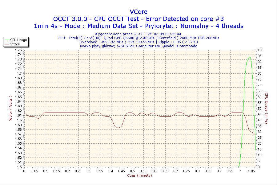

Spajda Opublikowano 25 Lutego 2009 Zgłoś Opublikowano 25 Lutego 2009 (edytowane) Dzięki za zainteresowanie tematem :) Już mówię co i jak: 1. Napięcie NB 1,28 - zwiększyłem do 1,30 2. STRAP hmmm zmieniłem z 800 RAM na 667, w efekcie mam 700 mhz 3. Napięcie na RAMie mam 2,1 4 banki zajęte 4. VID - jeśli chodzi o napięcie to ustawiłem na 1,4 5. Zwiększyłem FSB na 350 i dostałem 3,15 GHz Co dalej moi mili ? Jechać w górę z FSB ? Edit: Pojechałem w górę z FSB, dałem tak: 1. FSB 400 (stopniowo zwiększałem z 350) 2. Napięcie VCore: 1,6 (jak dałem auto to pokazał mi 1,55). 3. Napięcie NB 1,3 4. Napięcie RAM: AUTO (jak dałem 2,1 to nie wstał, auto=1,9) Przy OCCT wywala od razu na starcie.... "Error detected on core #3" Co radzicie żeby to działało stabilnie na fsb 400 ? Edytowane 25 Lutego 2009 przez Spajda Cytuj Udostępnij tę odpowiedź Odnośnik do odpowiedzi Udostępnij na innych stronach Więcej opcji udostępniania...

Spajda Opublikowano 25 Lutego 2009 Zgłoś Opublikowano 25 Lutego 2009 (edytowane) Hans - nie chcę zmieniać nic w tym kompie. Jeśli będę zmieniał to całość (płyta, proc, ram, grafa). Na razie nie planuję takich wydatków. Ideałem byłoby stabilne działanie na 400 fsb. Nic więcej nie chcę :) Podrzucałem napięcie na procku z 1,4 na 1,5 ... 1,6... teraz jak piszę jest ustawione w BIOSie 1,65. CPUz pokazuje 1,62. Im większe napięcie tym lepiej się zachowywał komp (tzn coraz później się zawieszał, najpierw przy ładowaniu windowsa, a później przy OCCT). Bardzo prosiłbym o jakiekolwiek sugestie, boję się przevoltować procka. Jakie max napięcie mogę mu dać ? Pozdrawiam, Spajd Edit: Najwyższe, stabilne FSB to 350, na Vcore 1,5. Jakieś pomysły ? :( Edytowane 25 Lutego 2009 przez Spajda Cytuj Udostępnij tę odpowiedź Odnośnik do odpowiedzi Udostępnij na innych stronach Więcej opcji udostępniania...
