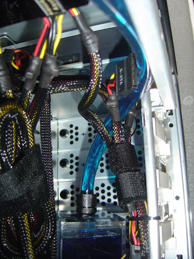

A teraz same konkrety. To co zwodowane to Core 2 Duo E8200 wykrecony na 3.8 GHz przy napieciu domyslnym -- 1.225V. Oprocz tego chlodzi mi sie rowniez 8800GTS 512 MB (G92).
Nie ukrywam, ze jestem troszeczke zawiedzony temperaturami. Przed zwodowaniem mialem bardzo podobne temperatury na procesorze -- chlodzil go Scythe Katana 2. Spoczynek ok. 40 stopni, pod obciazeniem czesto dochodzil do 60. Karta graficzna jestem mile zaskoczony. Bez zadnej pracy osiaga temperature na poziomie 40-42 stopni a pod obciazeniem nie przekracza 60, co na referencyjnym chlodzeniu bylo nie do pomyslenia. Normalnie grzala sie do 70 a w trakcie katowania dochodzila do 85.
Uzylem bloku D-Tek FuZion V2, EK Water Blocks 8800GTS niklowanego z "okienkiem" na plyn, pompki Swiftech 350 z rezotopem od XSPC. Calosc dopelnia Feser 240 z 2 Zephyrami LED, Tygon 9,5/12,7 oraz Feser Blue.
Co do samego montazu -- nie jest on zlozony tak jakbym do konca chcial. Sam waz starczyl mi na styk -- zle obcialem 1 odcinek cpu-gpu. Zdaje sobie sprawe, ze poleje sie fala krytyki, ale to moj 1. uklad, co moze mnie troszke usprawiedliwiac. ;)

Witamy w gronie użytkowników i wyznawców wiary 'Liquid cooling' :biggrin:
Jest to Twój pierwszy układ i pewnie jeszcze wiele przed Tobą bo ciężko się z tego wywinąć - chyba z czasem jest coraz gorzej ; d
Klocki wybrałeś nietanie. Tempy pewnie lepiej niż zadowalające?
Jeśli mogę ci coś poradzić to oczywiście pokombinuj jak z kablami jak następny raz poczujesz chęc pogrzebania w komputerze :biggrin:
Patrząc na Twój układ tak sobie myślę, że lepszym rozwiązaniem byłoby usunięcie klatki na HDD i wstawienie tam pompki z rezem. To by nieco uprościło układ przy trochę innym ułożeniu węży.

Ano, milo mi znalezc sie w gronie osob chlodzacych komputer ciecza. :)
Co do temperatur to zbytnio mi sie nie podobaja, no... :( Procesor -- 40 stopniu po rozgrzaniu sie w "idlu" na 3,8 to normalne? Nalozenie pasty i dokrecenie bloku raczej oceniam dobrze. Byc moze nie powiniennem wsadzac do srodka bloku takiego bajeru z otworem. ;) Jednak temp. na karcie graficznej jest bardzo podobna do tej na procesorze. Nie wiem co o tym myslec...
Apropo pompki i koszyka hdd to nie mam juz sily. Ciesze sie, ze nic nie cieklo i jako tako to dziala. Moze kiedys przy tworzeniu nowej rewizji... :)
Turek1233, ta karciocha daje bardzo ladnie rade. :) Ja nie bede wymienial karty przez najblizszy rok i dlatego zdecydowalem sie na ten bloczek. Zacny bloczek, musze powiedziec. :)

Przy wątpliwościach z tempami najlepiej byłoby wiedzieć jaka jest temp cieczy w układzie, wtedy odrazu wiadomo o co chodzi. A jak na grafice sytuacja wygląda?
Myślę też, że decydując się na taki sposób montażu chłodnicy czyli "chłodnica-blacha-wentyl" dobrze by było usunąć tą kratkę sczególnie jeśli skręcasz wentyle na mniejsze obroty.

Powiem tak -- teraz wlaczylem Orthosa (58/58 stopni) i Furmarka (52 stopnie). Pracuje to juz lekko ponad 10 min. Organoleptycznie sprawdzajac weze moge stwierdziec, ze sa cieple.
Uklad jest juz w pelni odpowietrzony. Zephyry pracuja na ok. 900-1000 obrotow. Zamontowalem w taki sposob, poniewaz montaz chlodnica|ramka|obudowa|wentyl byl niemozliwy ze wzgledu na za krotkie sruby. To bylo jedyne mozliwe rozwiazanie -- tak mysle. Nie podoba mi sie temp. procesora, ale widocznie tak ma byc i nic na to nie poradze. :) Dobrej nocy, ide odpoczywac -- pol dnia to skladalem. ;)

Pozmienialem troszeczke i nie tylko w samym ukladzie. E8200 aktualnie chodzi na 3.2 GHz przy napieciu 1.1V. Karta graficzna jeszcze niepodkrecona.
Oprocz tego obrocilem blok o 90 stopni. Teraz nic sie nie krzyzuje. Dodatkowo poukladalem wszystkie kabelki w obudowie. Mysle, ze efekt wizualny jest juz o wiele lepszy. I co najwazniejsze -- prawie absolutna cisza, bo pompke podlaczylem pod 5V. Prawie absolutna, poniewaz moj Samsung wydaje pewny odglosy no i sam Swiftech emituje minimalne wibracje. Z poziomu dB jestem bardzo zadowolony.
Przechodzac do temperatur. Przy otoczeniu ok. 20 stopni procesor nagrzewa sie do 36/38 a karta graficzna do 40. Pod obciazeniem procesor nie przekracza 55, podobnie jak karta graficzna (testowane razem).
Czas na mala galerie w wersji 1.1. :)
