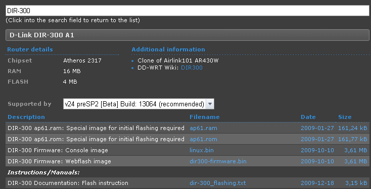

lgolebio Opublikowano 2 Stycznia 2010 Zgłoś Opublikowano 2 Stycznia 2010 Jaką wersję DD-WRT wgrywałeś ? Cytuj Udostępnij tę odpowiedź Odnośnik do odpowiedzi Udostępnij na innych stronach Więcej opcji udostępniania...
lukil Opublikowano 2 Stycznia 2010 Zgłoś Opublikowano 2 Stycznia 2010 Jaką wersję DD-WRT wgrywałeś ? Problem mam nie od dziś. Wgrałem DD-WRT z rok temu jakąś tam wersję i było ok jak miałem neta od innego dostawcy poprzez RJ45 z jakiegoś tam akces pointa. Po zmianie dostawcy neta zmiana sprzętu i problem się pojawił. Aktualizacja DD-WRT nie pomogła, dlatego przywróciłem soft domyślny by sprawdzić router, działa normalnie. Teraz wgrałem i jest to samo. Cytuj Udostępnij tę odpowiedź Odnośnik do odpowiedzi Udostępnij na innych stronach Więcej opcji udostępniania...
