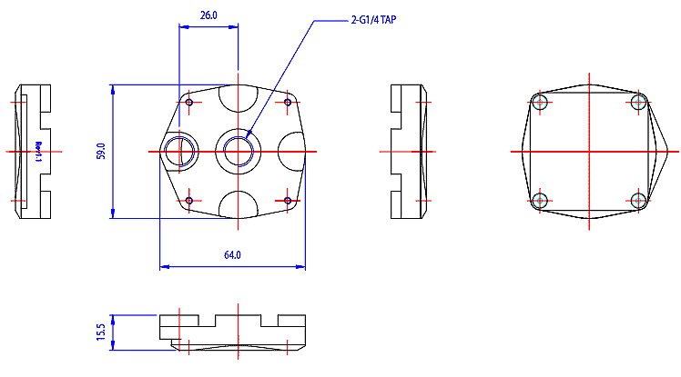

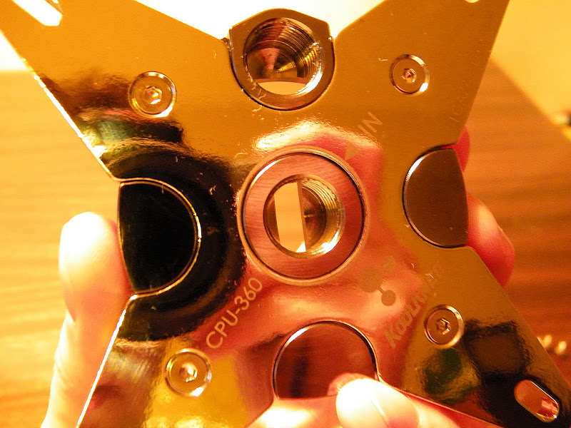

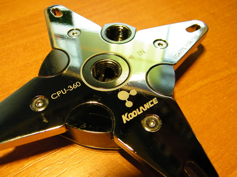

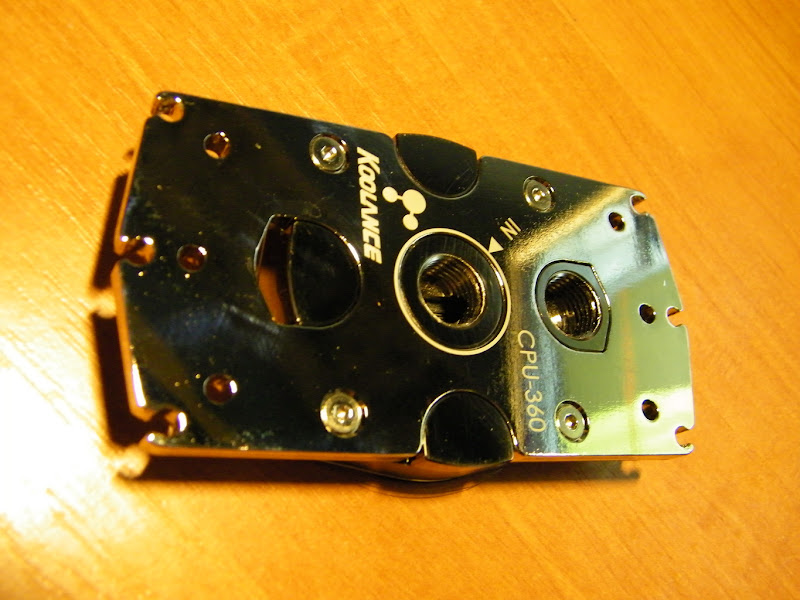

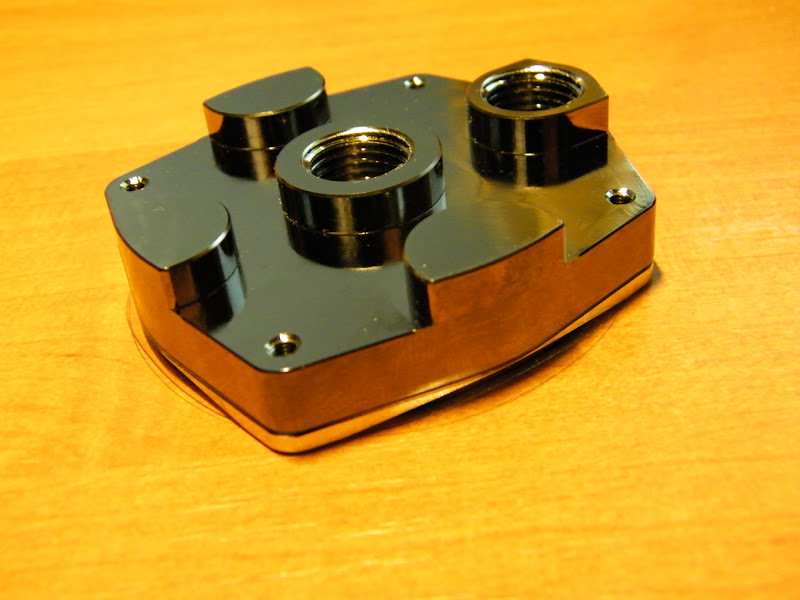

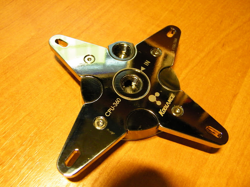

Blok 360 prezentuje się nad wyraz okazale. Pełny blink blink. Samym kształtem przypomina shuriken. Podstawa bloku wykonana jest z miedzi, a profilowany top z mosiądzu. Podstawa jak i top zostały poniklowane. Do bloku dołączone są dwa zaczepy zrobione ze stali, które można wymiennie łączyć z topem za pomocą czterech śrubek. Podstawa jak i top również są ze sobą połączone za pomocą czterech, krótszych śrubek. W topie umieszczone są dwa otwory na złączki pod gwint ¼ cala. Otwór wlotowy znajduje się centralnie na bloku. Wylot z kolei umiejscowiony jest na krawędzi topu. Blok przeznaczony jest do współpracy z procesorami AMD (Socket AM2, AM2+ i AM3) i Intel (LGA 775, 1156 i 1366). CPU 360 do tanich nie należy, toteż zobaczmy za co przyjdzie nam zapłacić.

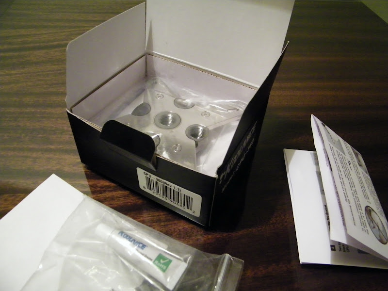

CPU 360 zapakowane jest w schludne, małe czarne pudełko z logiem firmy i nazwą bloku.

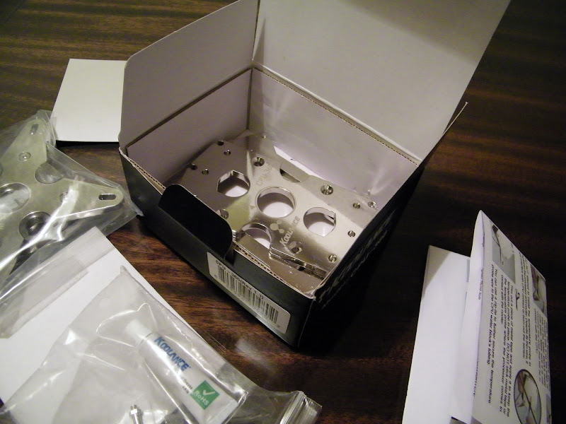

Po otwarciu pudełka wewnątrz znajdziemy kolorową instrukcję w postaci niewielkiej kartki. Opisano w niej krok po kroku proces instalacji bloku. Język angielski nieodzowny. Dużym plusem jest zrozumiałość tej instrukcji oraz jej treściwość.
Dołączona grafika
Dołączona grafika

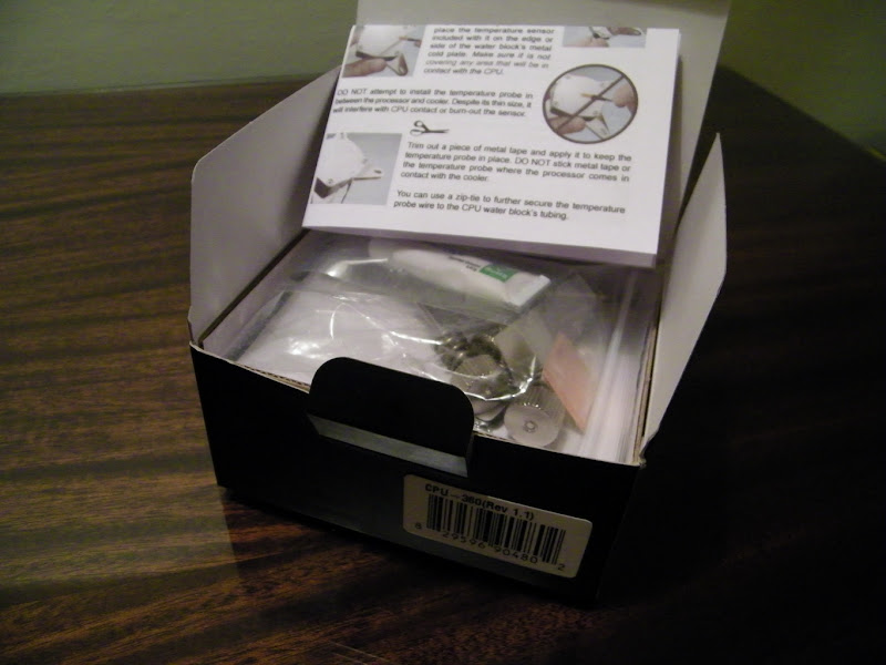

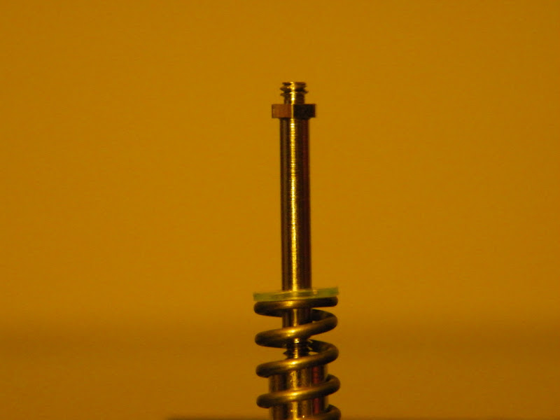

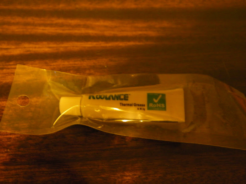

Obok instrukcji, zaraz po otwarciu pudełka, naszym oczom ukaże się worek z elementami mocującymi. Cztery metalowe słupki z gwintami na końcach, tyleż samo sprężyn, okrągłych podkładek z przeźroczystego pleksi oraz cztery nakrętki dociskowe. Wewnątrz worka Koolance umieścił także pastę termoprzewodzącą w 2 g tubce. Obok wspomnianych części nie zabrakło również klucza do odkręcania śrubek w bloku. W woreczku umieszczone zostały cztery samoprzylepne "pazłotka" (2 miedziane i 2 aluminiowe) do mocowania ewentualnych czujników temperatury.
Dołączona grafika
Dołączona grafika
Dołączona grafika
Po wyjęciu instrukcji, worka i tekturowej przekładki naszym oczom ukaże się punkt programu – blok 360. Zafoliowany i z nalepką chroniącą spód. Blok ma od razu zamontowany charakterystyczny uchwyt pod procesory Intela.

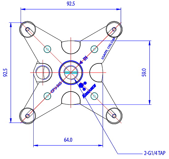

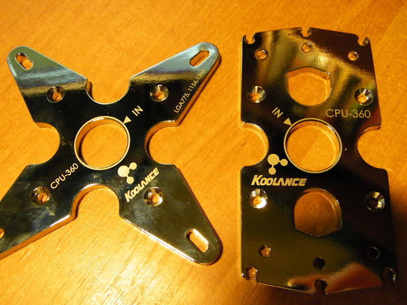

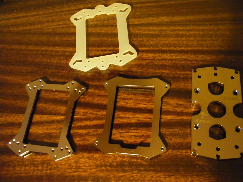

Wyjmując kolejną tekturkę dotrzemy do innych metalowych elementów mocujących. Uchwytu pod procesory AMD oraz dwóch blaszek mocujących (dla Intela i AMD), które umieszcza się z tyłu gniazda CPU. Oprócz tych elementów w pudełku na samym spodzie znaleźć można silikonową podkładkę pod wspomniane blaszki mocujące z tyłu procesora. Fajna rzecz, dzięki której nie musimy niczego przyklejać do naszej płyty głównej i tym samym paskudzić sobie sprzętu.
Dołączona grafika
Dołączona grafika
Dołączona grafika
Dołączona grafika
Sam blok ma ciekawą konstrukcję. Po odmontowaniu uchwytu na procesor CPU 360 już tak okazały nie jest.

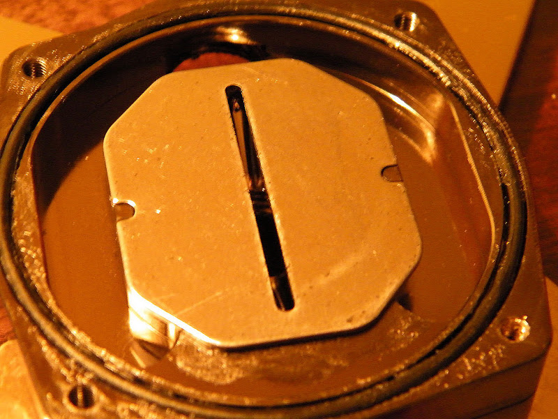

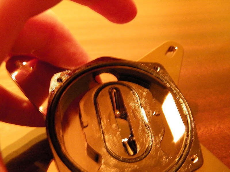

Patrząc na top zobaczymy z kolei okrągłą uszczelkę z czarnej gumy oraz charakterystyczne wnętrze topu. Pierwsze co się rzuca w oczy to ośmiokątna blaszka umieszczona przy wlocie, na środku bloku. Blaszka posiada wąską, podłużną szczelinę o długości 3,2 cm i szerokości 0,2 cm.
Dołączona grafika
Po zdjęciu blaszki ujrzeć można całe wnętrze topu. Wlot do topu ma profil szerokiej, rozchodzącej się szczeliny o długości 3,2 cm, a więc identycznie jak ma blaszka, ale szerokości jest już większa i wynosi 0,5 cm. Wspomniana szczelina uchodzi do ośmiokątnego występu, umiejscowionego pośrodkowo w bloku. Na występie tym znajduje się wspomniana blaszka z węższą szczeliną. Miedzy blaszką a topem jest wpasowana uszczelka, a sama blaszka zahaczona jest po bokach na mosiężnym występie przy pomocy małych haczyków.
Dołączona grafika

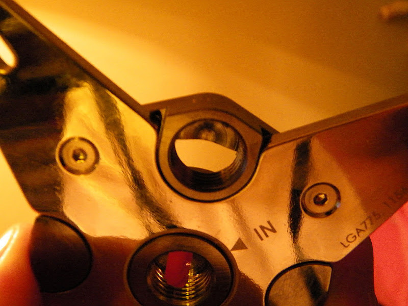

Występ jak wspomniałem ma kształt ośmiokąta, ale łączy się on z jedną ze ścian topu. W ten sposób konstruktorzy koolance’a utworzyli szeroki kanał w kształcie litery U wokół mosiężnych ścian bloku i występu. Kanał ma głębokość 0,6 cm i szerokość 0,7 cm. Na dole tejże litery U, po przeciwnej stronie występu, który łączy się z jedną ze ścian, znajduje się wylot. Ten ostatni ma ciekawą konstrukcję. Z zewnątrz topu wylot jest okrągły, co zresztą jest zrozumiałe – gwint. Od wewnątrz wylot ma kształt półkola. W efekcie przekrój wylotu przybiera kształt oka. Powyższe elementy wskazują, że CPU 360 ma aspiracje na bycie flow killerem.

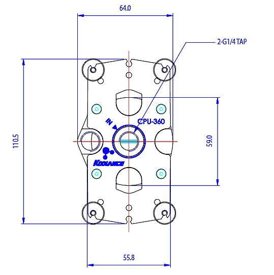

Waga bloku: 411 g bez mocowania
Materiał: Spód – niklowana miedź
Top – niklowany mosiądz
Mocowanie – stal
Wymiary: 12.5cm x 12.5cm x 1.6xcm (wraz z uchwytem na topie pod procesory Intel)

I jeszcze kilka fotek technicznych.
