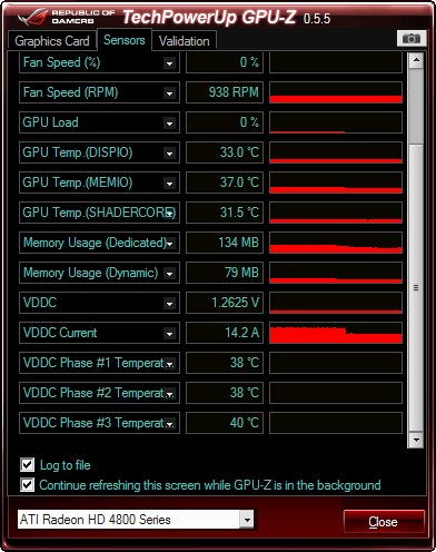

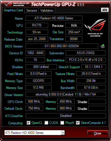

kameleo19 Opublikowano 13 Listopada 2011 Zgłoś Opublikowano 13 Listopada 2011 (edytowane) Witam mam problem z moja karta 4870, po wymianie procka na płycie asus p5ql pro z e5300 na xeon 3110(odpowiednik e8400) co jakiś czas mam zwiechy gry i świeci się dioda d601 ( która z tego co wyczytałem odpowiada za napięcie - temp max vddc to 60*C ) więc teraz takie pytanie czy to możliwe że zasilacz ocz Modxstream (modularne kable) 500W jest za slaby to takiego zestawu? czy jedyną przyczyną jest karta? nie mam za bardzo możliwości sprawdzenia innego zasilacza dlatego pytam.. zrzut z gpu-z http://gpuz.techpowerup.com/11/11/13/h87.png http://gpuz.techpowerup.com/11/11/13/478.png Edytowane 13 Listopada 2011 przez kameleo19 Cytuj Udostępnij tę odpowiedź Odnośnik do odpowiedzi Udostępnij na innych stronach Więcej opcji udostępniania...

kameleo19 Opublikowano 16 Listopada 2011 Zgłoś Opublikowano 16 Listopada 2011 przegrzany thermalpad przy vddc o dziwo czujnik pokazywał niska temperaturę, po wymianie mam wyższe temperatury ale 0 zwiech.. wiec to było to.. 1 Cytuj Udostępnij tę odpowiedź Odnośnik do odpowiedzi Udostępnij na innych stronach Więcej opcji udostępniania...
