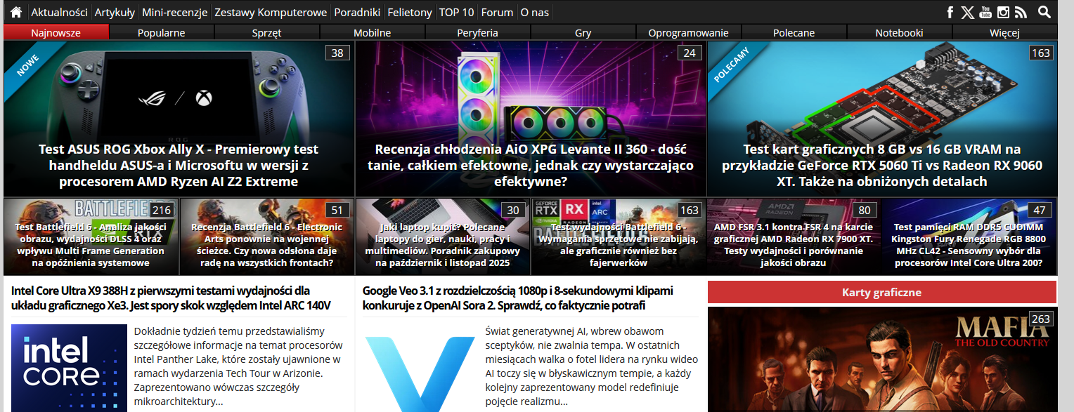

Mr.T... obserwuje zawartość Nowy wygląd purepc?!
AdGuard + Disconnect

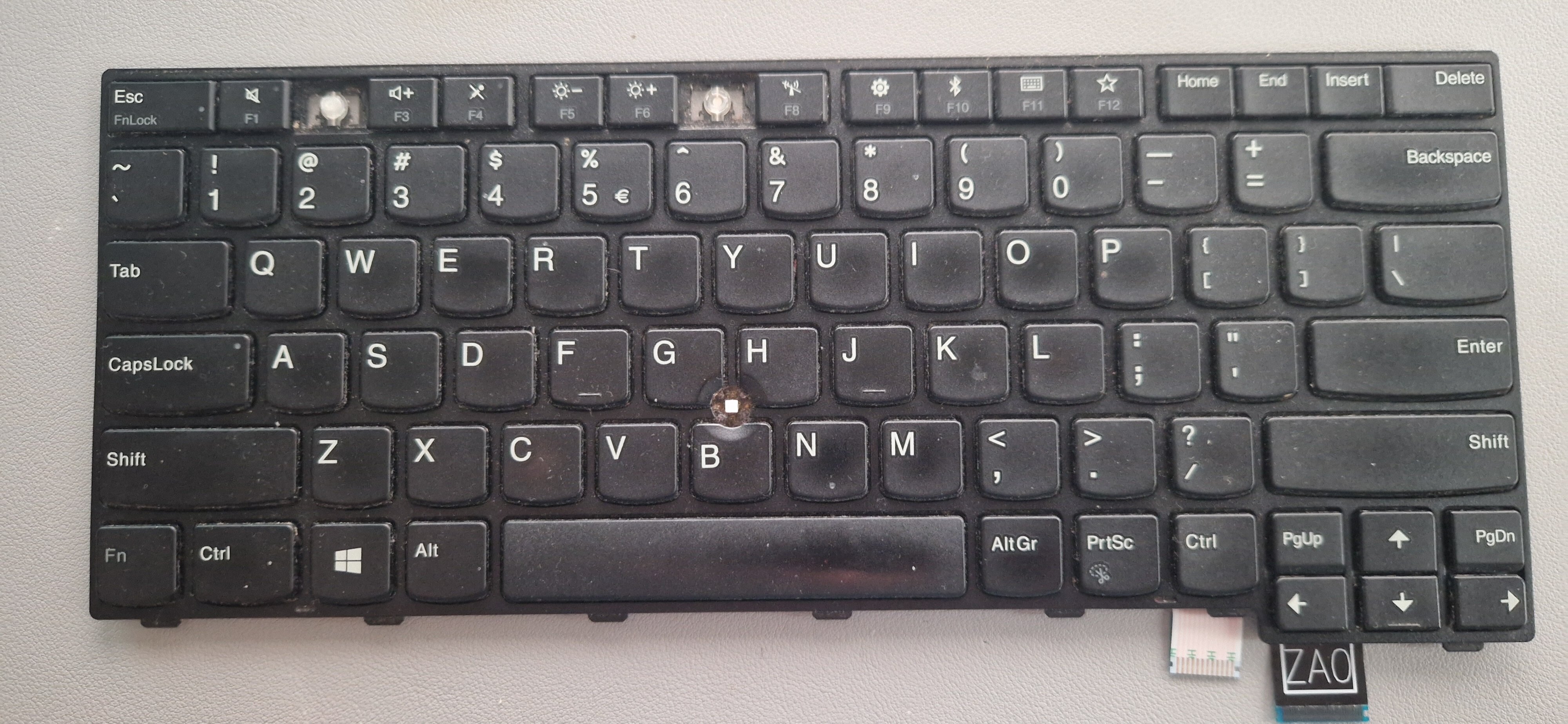

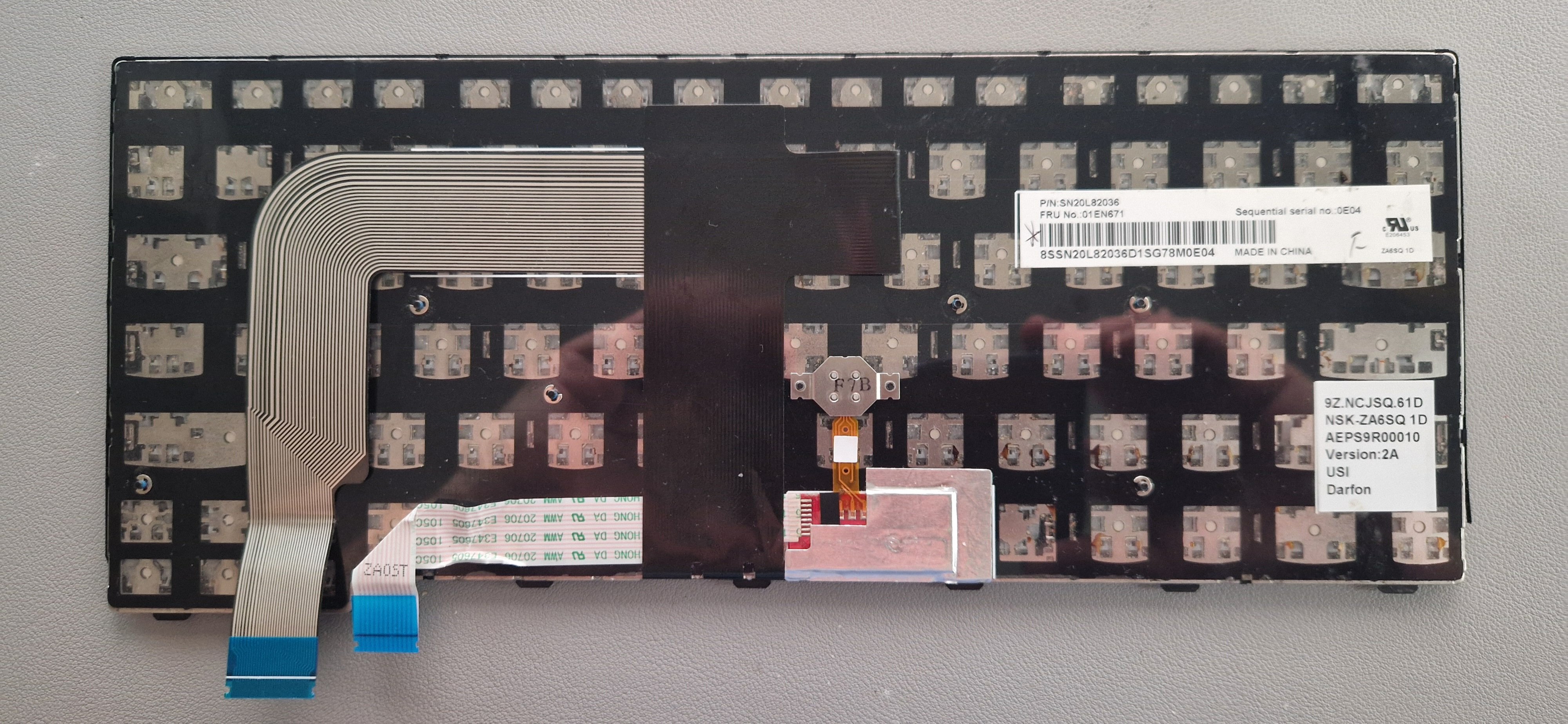

Prośba o pomoc w zidentyfikowaniu sprzedawcy zamiennika do klawiatury ze zdjęć. Model laptopa to Lenovo ThinkPad 13 chyba gen1
No cóż, strona wygląda gorzej. Męczy oczy i zniechęca. To, niestety, jest szeroko obserwowana tendencja. Coś, co działa dobrze długo korci kogoś w firmie do "polepszenia". Zwykle jest to dodanie absurdalnych bajerów, przeorganizowanie strony tak, jak tutaj, zmiana kolorów itp. Nie kojarzę portalu, który coś dobrego ulepszył. Kogoś w purepc zaswędział tyłek, żeby coś zrobić dla samego ruszenia tegoż. Tamże będą mieli też uwagi społeczności. Może coś pomoże włączenie jakichś adblocków, nie wiem, nie chce mi się szukać po sieci jakichś dodatków. Będę rzadziej zaglądał, żeby się nie męczyć. Czy lubiliście by supermarket, który zmienia kompletnie rozkład regałów?
