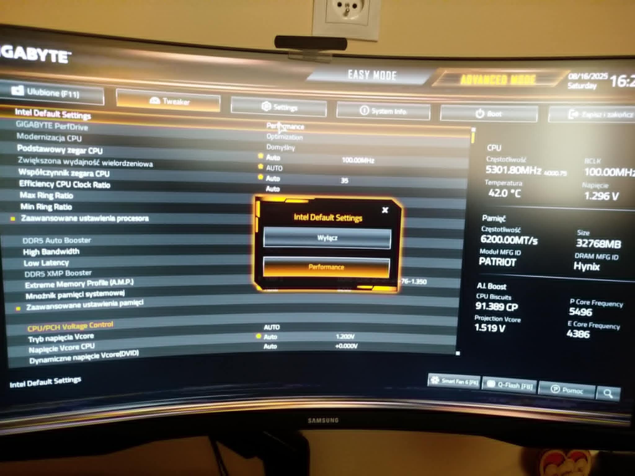

wiem ale skoro mam pamięci 6400 mhz to fajnie by było żeby tak działały no ale trudno najwyżej zamienię na inne które są na liście.. I jeszcze jedno sa dwie opcjew biosie jak na screenie jak wyłącze to w occt procesor w teście pracuje na 5300mhz jak opcja jest włączona to tylko na 5000mhz Dawno nie składałem jak mówiłem czytałem o niestaobilnościach tych cpu itd.. ale czemu ta opcja włączona na performance zabiera 300mhz.. przy teście occt -

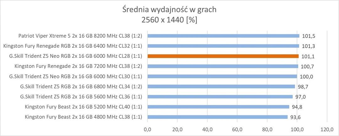

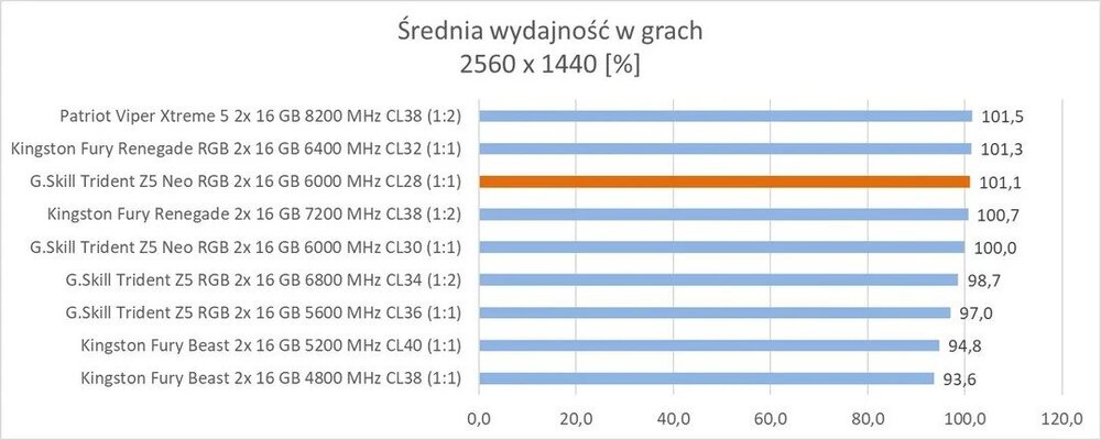

Czyli prawidłowo A2 B2 także pozostaje zabawa z CL , ale czy warto ? przecież czy będzie 6200MT/s czy 6400MT/s to nie przybędzie od tego FPS. -

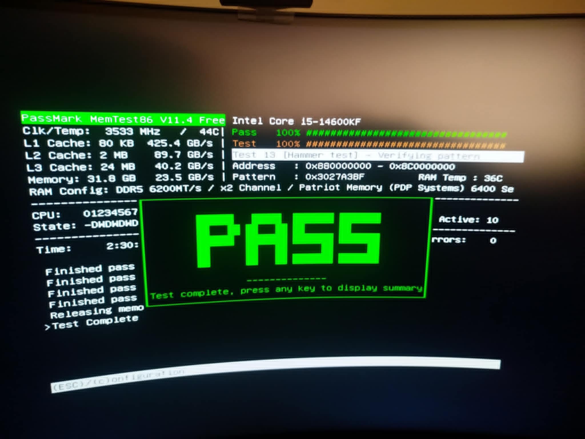

Witam mam pewien problem z tymi pamięciami.mianowicie przy włączonym profilu xmp1 6400mhz mam sporadyczne zawieszania się systemu .a także gry czasem się zawieszają. Memtest pokazuje już pierwsze błędy przy pierwszym teście. Płyta główna to gigabyte z790 d ax, CPU i5 14600kf. Przy włączonym profilu xmp2 na 6200mhz memtest przechodzi cały też brak błędów .a także brak sporadycznych zawieszeń. Pamięci w specyfikacji płyty głównej obsługiwanych pamięci nie ma moich pamięci. Wynika z tego że pamięci są raczej dobre skoro bez włączonego profilu xmp1 przechodzą wszystkie trzy pozytywnie. Pytanie co mogę zrobić żeby działały z prędkością 6400mhz bez błędów. -
