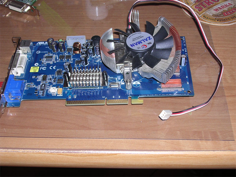

Asus to dobry wybór ponieważ: - można bezproblemowo zamontować radiatorki na pamięci, - jest dostępny do niego bios 1,4V w dodatku bezproblemowy, nie tak jak w przypadku biosu (od Mościu) 1,4V Leadteka gdzie nie działa Tv-out, karta nie dogaduje się z monitorem itd. Co dziwne ten bios od Leadteka działa także na Asusie, ale ten Asusa jest lepszy. - monitoring temperatur gpu i pamięci. - jakość wykonania jest na pewno dobra bo to Asus, nawet na płytce jest nadruk "made in taiwan", a np. na Leadteku "made in china". - podkręcalność przybliżona do Leadteka A6600TD. Posiadany egzamplaż poszedł 530/710. Z zamontowaniem jakiegoś lepszego chłodzenia też nie powinno być problemu, mój brat zamontował na niego Zalmana VF700-AlCu, ale musiał nieco rozsunąć kilka żeberek żeby nie zachaczały o kondesator. Chłodzenie Pentagram Freezone XC-80 nie pasuje. Sorry nastąpiła pomyłka chłodzenie Pentagram XC-80 powinno pasować.
