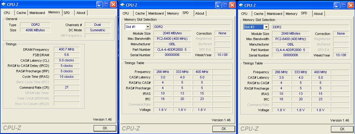

  3. Tutaj są zrzuty z cpu-z.
  4. Zrzuty postaram się wrzucić jak tylko będę mógł. Używam Zwykłego MemTesta86. Aha jak zmieniam timingi na 4-4-4-12 to, gdy zapisuje ustawienia i wychodze z biosu komp się wyłącza ale ustawienia się zmienaiją na 4-4-4-12. Poza tym gdy zmieniam ustawienia częstotliwości pracy Ramu z Auto na Manual i tu na 800Mhz to wywala Bluescreena :( I na koniec :) czy ustawienie tych opcji, które podaliście na disabled jest bezpieczne?
  5. Witam Mam pewne problemy z pamięciami. Na Asusie P5K PRO zainstalowane mam Pamiątki Geil Ultra DDR2 800Mhz 2x2GB w dualu. W biosie timingi są ustawione na 5-5-5-15. Memtest nie wykrywa błędów. Gdy zmieniam na 4-4-4-12 a napięcie na 2.0 lub 2.1V od samego początku testów wyskakują błędy. Czy ktos może wie o co może chodzić?
