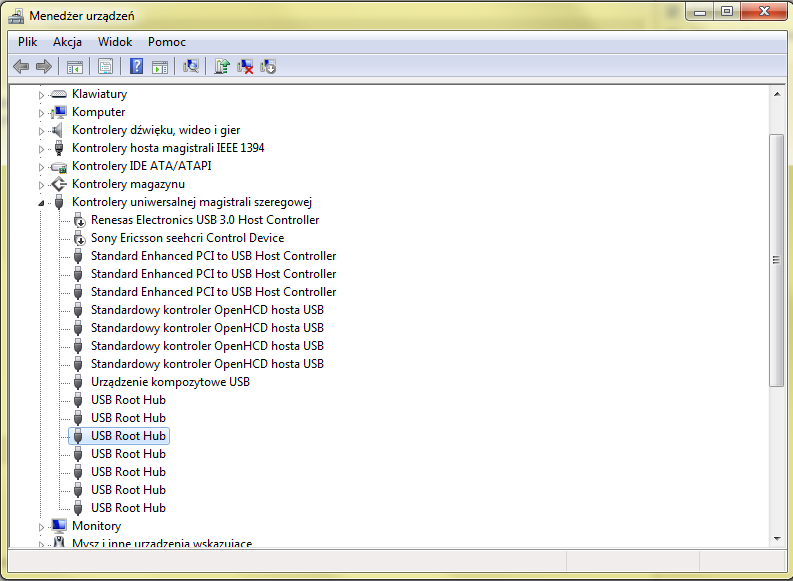

  2. Witam, mam taki problem z padem do xboxa, ostatnio instalowałem sterowniki i teraz pad przestał działać, podłączam do komputera, "X" się świeci na zielono i po chwili przestaje, próbowałem instalować sterowniki z płyty, i nic. Może coś jest nie tak ze sterownikami usb? (jest w ogóle coś takiego?). Sprawdzałem pada na innym kompie i działa bez problemów. Menadżer urządzeń wygląda tak
