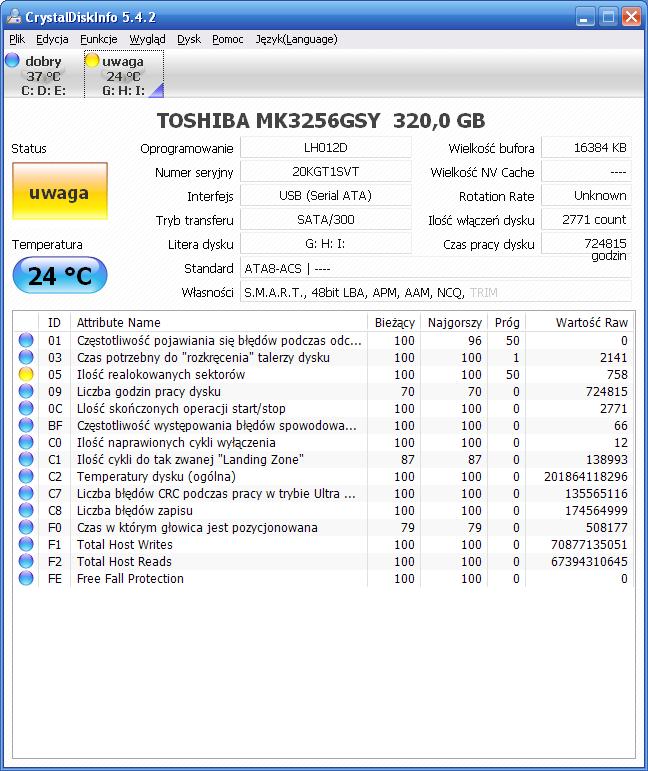

Dzięki wielkie! Już zmieniłem :) Obydwa dyski wymontowałem i na drugim laptopie zgrałem dane z dysku 1 TB (w zewn. kieszeni) - bez problemów :) Teraz podłączyłem ten uszkodzony, dane uda się zgrać, ale zrobiłem screen i jestem w szoku... Problem mam jednak nadal... Na czysty już dysk 1TB wgrałem backup-y Acronisem, lecz system nie startuje :( Próbuje załadować coś (MBR?) i natychmiast przechodzi do testów sprzętu - zrobiłem je i jest "All OK!". BIOS widzi dysk 1000 MB, zrobiłem reset ustawień w BIOS-ie, ale nadal to samo :( Był dysk 320 GB, a teraz 1 TB, ale to chyba nie stanowi problemu?
Gdzie Ty to widzisz? Transfer rzeczywiście często świrował... Planuję właśnie dyski (są dwa w laptopie - 320 GB + 1 TB) "przemontować" do zewnętrznych "pudełek" i skopiować na drugim laptopie - czy to najlepsze wyjście?
Witam, od rana czytam porady w necie i wreszcie postanowiłem opisać mój problem tutaj... Chodzi o laptop Dell Studio. Po włączeniu natychmiast pojawia się na czarnym tle meldunek, który jest ciągle ponawiany: Realtek PCI Express Gigabit Ethernet Controller Series v. 2.26 (090219) PXE-E61: Media Test failure, check cable PXE-M0F: Exiting PXE ROM W Boot opcjach HDD jest na 1 miejscu, w Diagnostics systemu test HDD - DST Short Test -> Pass. Na starcie mogę wybrać tylko F2 lub F12 - nic podejrzanego nie dostrzegłem... Wczoraj zrobiłem screen Crystal Disk Info, gdzie było ostrzeżenie o realokowanych sektorach... Czy z tego powodu mógł dysk nagle paść? Jeśli tak, to dlaczego "DST Short Test" jest OK? Da się chociaż raz wystartować, aby skopiować dane? Restart w trybie awaryjnym nie da rady, bo w/w meldunek pojawia się natychmiast :( Piszę z drugiego laptopa...
