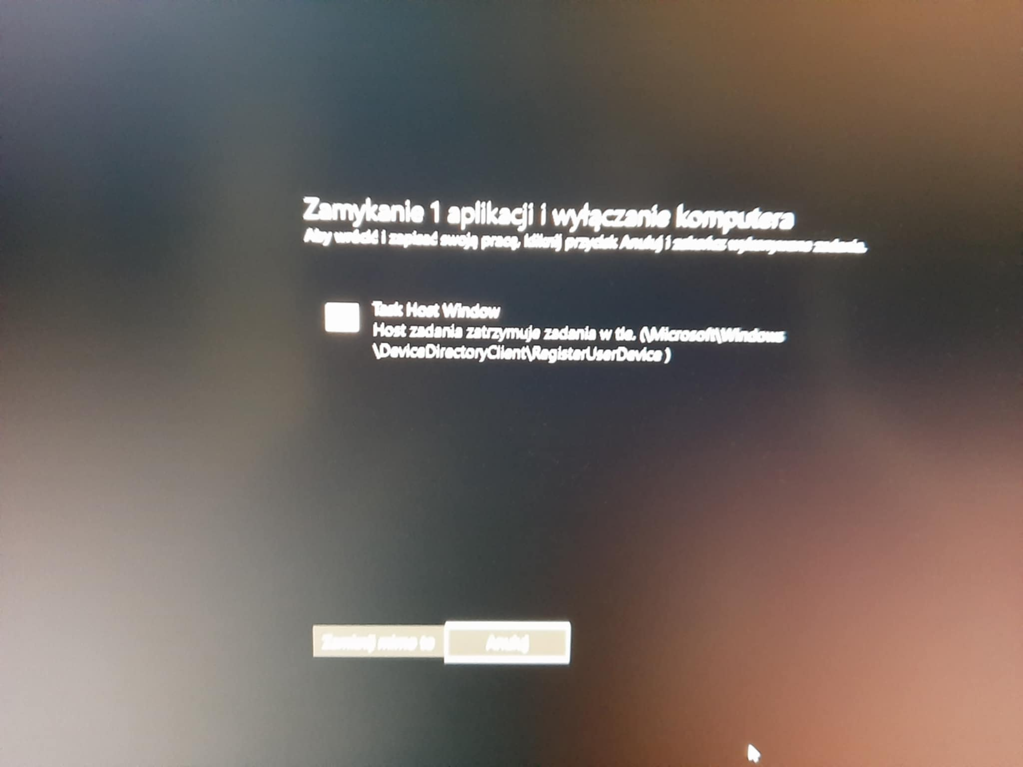

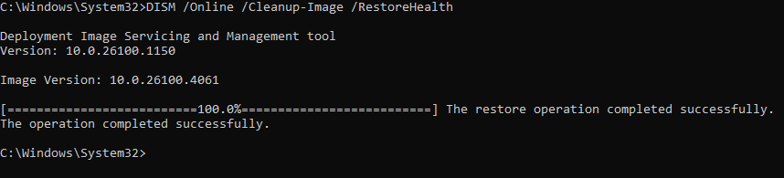

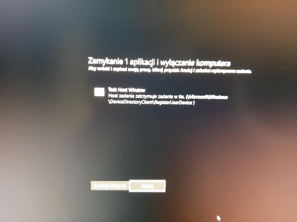

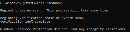

Spróbowałem wpisać to polecenie zaraz po uruchomieniu komputera i na szczęście w końcu ruszyło i nie mam uszkodzonych plików. Niestety od kilku dni mam kolejny problem, przy wyłączaniu komputera wyświetla mi się taki komunikat i żeby zamknąć system muszę kliknąć przycisk "zamknij mimo to". Czy ktoś miał podobny problem? Ten windows powoli zaczyna się robić memem.
To nie wiem dlaczego u mnie to nie działa ale to chyba najmniejszy problem. Zauważyłem też zmianę po zainstalowaniu którychś sterowników, wcześniej jak uruchamiałem komputer to wszystko muliło tak jakby procesor przejmował funkcję gpu a od trzech tygodni jak występuje ten błąd to jest ciemny obraz. Tak sobie pomyślałem że może zainstalowanie sterowników do integry zniwelowałoby jakoś ten błąd przy rozruchu?

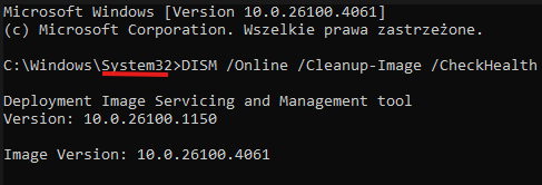

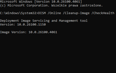

To dziwne bo jak uruchamiam w zwykłym trybie to jest moja nazwa użytkownika a jak w trybie administratora to jest System32 a gościu na filmiku ma nazwę użytkownika leon
Wątpię, mam w pełni oryginalnego windowsa. Myślę że tryb administratora jakoś to blokuje bo na tym filmiku gość bez problemu to odpala w zwyczajnym trybie. Ja nie mogę tego odpalić bo wyświetlają się takie komunikaty.
@Mr.T... na razie nie będę wyciągał sprzętu bo problem nie jest na tyle poważny. Myślę że trzeba poczekać na stery zarówno od gpu jak i mobo które naprawią ten problem. Ostatnie sterowniki mojego modelu płyty głownej są ze stycznia. Podobno problem może dotyczyć szyny pci-e x16 gen 5. Premiera rtx 5000 była niedawno więc jest to zrozumiałe że muszą niektóre rzeczy jeszcze dopracować. @anqu uruchomiłem konsolę jako administrator ale u mnie coś nie działają te komendy...nic się nie dzieje nawet po kilkunastu minatach

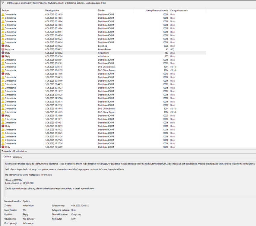

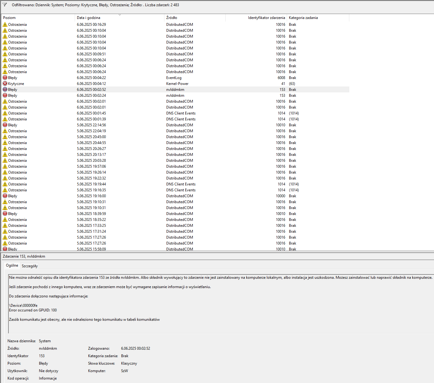

Przeglądałem logi i natrafiłem na dużą ilość błędów, w tym błędy na karcie graficznej które prawdopodobnie są przyczyną dziwnego rozruchu komputera po którym muszę zrobić reset, w logach jako Kernel-Power. Czy mógłby ktoś coś więcej napisać na temat tych błędów i ostrzeżeń? Jak mógłbym je dokładniej zdiagnozować? Te błędy DistributedCOM chyba można zignorować, odnalazłem taki temat
