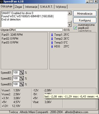

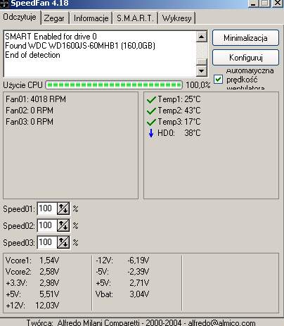

  1. Podpiołem 512 ram takich samych i redkosc wentylatora zasilacza wzrosla o 350-500 obrotow ... zasilacz w stresie pracowal z obrotami kolo 5000! więc dosyć głośno :D! Na tym rdku 9kpro i tak komputer sie zacina po paru h pracy w stresie :/ ... kurcze wychodzi na to, że to chyba zasilacz...
  2. Zmieniłem na starą kartę graficzną (radeon 9000 pro) i gdy wlączam na początku jakąś gre zawiesza się, a jak poczekam troche i włącze gre to nie zawieszało się narazie :/ Nie wiem co jest nadal :/
  3. Mam 2 pytania: 1 - Czy RAMy mają jakiś wpłw na temperaturę grzania kompa ? 2 - Co się dzieje, że temperatura teraz od 2 dni skacze mi z 27-33 stopni bez stresu? Tylko przy włączeniu komputera na chwilke rośnie a potem leci spowrotem :/
  4. Karta graficzna nie ma wentylatora tylko radiator czy jak to się tam zwie:P Może dlatego nie wytrzymuje grafiki i daje sobie siana :>? No a co do zasilacza to mam go ponad 8 lat... może tego dziada wina? Ps. Radiator na karcie graficznej po zacieciu kompa jest dosyc goracy ...
  5. No to wiec startowalem z tego programu co mi powiedziałeś mając 32 stopnie ;) Ps. Na samym koncu już po testach temperatura spadła do 30-31 stopni
  6. Ile RPM może wynosić maksymalnie, aby wentylator jakoś funkcjonowal dobrze ? bo w stresie podskakuje mi do 3850-3950 RPM ? Czy to nie jest zbyt szybko :P ? A powietrze cieple bucha!
  7. Nom racja ;) zapomniałem dopisać V :P więc 2,8-5,5V około tak. gdy komputer popracuje w stresie to wtedy zaczyna mi się wieszać, a tak to raczej nic się z nim nie dzieje... może jednak cos z karta graficzna nie tak ? Kiedyś mi się trochę przegrzała no ale było wszystko ok... jak myślicie ? Ps. Z góry dzięki za wszelka pomoc :) !
  8. Witam Mam taki problem, a mianowicie od 2 tygodni komputer zaczął się zwieszać. Myślałem na początku, że to chwilowa sprawa, bo kompa mam od 28 grudnia. Kiedy komputer był w stresie na początku po paru godzinach pracy zawieszał się, później stopniowo krócej pracował. Myślałem – no to jak wiem, że to nie wirus(bo sprawdzałem od razu na samym początku) chyba winę ponosi sprzęt. Pamiętam, że na starym kompie moja kartę graficzną (Radeon 9600 SE – wielki syf :D) często podkręcałem, modyfikowałem i testowałem, więc pewnie w tym tkwi problem. Lecz jednak to nie było to ... ramy sprawdzałem, też nie to... z 4,5 dni temu problem jakby się zmniejszył... no ale jak już teraz mi wiadomo chwilowe nadzieje to były. Dzisiejszego dnia komp zawiesił się 5 razy (3 razy w grze i 2 w windowsie) Dodam, że temperatura komputera gdy ten się zwieszał wynosiła od 40-43 stopni :/ Normalną temperaturę mam 29-32. Zawsze wiatrak od zasilacza jest ciepły i wieje ciepłym powietrzem, gdy jest zwiecha. Może to wina właśnie jego? Jak cos będzie potrzebne, to podam, a na razie podaje to: Procesor - AMD Athlon 64 3000+ (2,0GHz) Ramy - 512 RAM (GOODRAM) Dysk Twardy - WDC WD1600JS-60MHB1 (160GB) Płyta główna - Gigabyte GA-K8NS (5 PCI, 1 AGP, 3 DDR DIMM, Audio, LAN) Mikroukład płyty głównej - nVIDIA nForce3 250, AMD Hammer Karta graficzna - RADEON 9600 SERIES (128 MB) Wentylator od zasilania to – Mode Com MODEL : Feel–350ATX System operacyjny – Windows XP Professional SP1 W załączniku znajdują się dane o temperaturze po schłodzeniu kompa sposobem - otwarcie okna :) Ps. +5V skacze od 2,8 - 5,5
