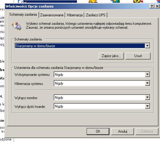

daves Opublikowano 15 Stycznia 2005 Zgłoś Opublikowano 15 Stycznia 2005 sprawa wyglada tak! przeszukalem juz mnostwo postow i wszyscy pisza "wlacz apm" panel->zarzadzanie energia->apm lub tez manager urzadzen->widok zaawansowany->nt apm" nigdzie nei moge tego apm znalezc... w opjcach zasilania w panelu mam zakladki dot. schemat zailsania, zaawansowane,hibernacja, zasilacz ups - a gdzie ejst apm? juz nawet zdazylem w rejestrze zmienic wartosc HKEY_LOCAL_MACHINESOFTWAREMicrosoftWindows NTCurrentVersionWinlogon "powerdownaftershutdown" na 1 dodaje zdjecie z mojego zasilania energia Prosze nie pisac: szukaj, to juz bylo, powtarzasz sie - bo gdybym mogl sobie pomoc na podstawie innych postow to tutaj bym nie prosil. Cytuj Udostępnij tę odpowiedź Odnośnik do odpowiedzi Udostępnij na innych stronach Więcej opcji udostępniania...
