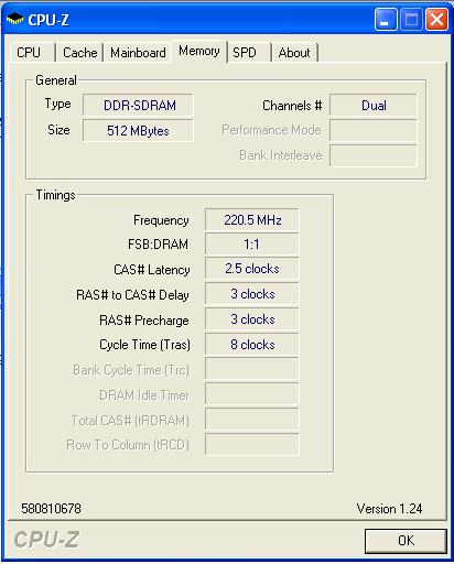

grosikboss Opublikowano 27 Lutego 2005 Zgłoś Opublikowano 27 Lutego 2005 Musisz wsadzić kości pamięci w 1 i 3 banku przy włączeniu komputera pod procesorem pisze, że kości działają w DUALU. Jeśli nie zdążysz przeczytać ściągnij sobie program CPU-Z, w którym możesz to sprawdzić tak jak na załączonym zdjęciu. Cytuj Udostępnij tę odpowiedź Odnośnik do odpowiedzi Udostępnij na innych stronach Więcej opcji udostępniania...
marpan Opublikowano 27 Lutego 2005 Zgłoś Opublikowano 27 Lutego 2005 w programi który mi podesłałeś wyświetla się DUAL ale przy uruchamianiu pod prockiem jest nic nie jest napisane poza tym: Memory Frequency For DDR400 Specification Memory Frequency: DDR 333 Dodam tylko że procesor to ATHLON 2500+ Barton a kości które mam jedna jest KINGSTONA na czymś tam INFEON a druga jest no name też INFEON ( bo wcześniej miałem też kingstona tylko na Samsungu i nigdzie DUAL się nie wyświetlał tylko że nie miałem tego programiku CPU-Z) Cytuj Udostępnij tę odpowiedź Odnośnik do odpowiedzi Udostępnij na innych stronach Więcej opcji udostępniania...
