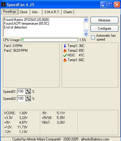

Witam
Mam problem z procesorem Sempron 2300+ na boxowym chłodzeniu przy otwartej sciance obudowy na starcie ma ok 60 stopni, po ok 2 godzinach pracy dochodzi do 65. Moja płyta główna to Asus A7V400-MX/Obudowa microATX
Szukam jakiegoś dobrego chłodzenia za niewielkie pieniadze( 80 zł)
Z GÓRY WIELKIE DZIEKI

Wydaj pieniądze przeznaczone na radiator, na zakup obudowy i zasilacza.
Nie wepchniesz tam żadnego dobrego chłodzenia a na dodatek zasysa on ciepłe powietrze z zasilacza. Moim zdaniem też jak na to że komputer pracuje bez obciążenia to masz zbyt niskie napięcie na linii +12, +3.3, +5 i jakieś dziwne na -12.
