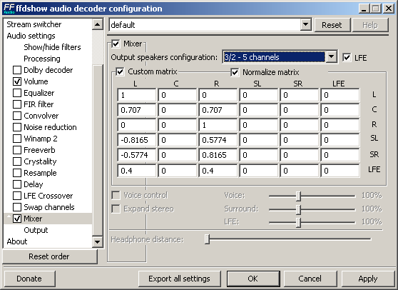

kaczorkcx Opublikowano 25 Lutego 2007 Zgłoś Opublikowano 25 Lutego 2007 Witam! Po rozwiązaniu kilku problemów z vistą pozostał mi już chyba ostatni, ktorego rozwiązanie pomoże mi w komfortowej pracy z systemem. Mam sobie glośniczki 5.1 dźwięk creative audigy se i chciałbym w filmach miec stereo rozłożone na 6 głośników a nie tylko w 2 przednich... w winampie rozwiązałem problem za pomoca plugina andrewlabs atsurround proccesor ale nie mogę znaleźć analogicznego rozwiązania do programów odtwarzajacych filmy... potrafi mi ktoś pomóc z tym problemem? z góry dzieki... Cytuj Udostępnij tę odpowiedź Odnośnik do odpowiedzi Udostępnij na innych stronach Więcej opcji udostępniania...
kfgz Opublikowano 25 Lutego 2007 Zgłoś Opublikowano 25 Lutego 2007 (edytowane) Jedno z możliwych rozwiązań (ffdshow): Możesz dodatkowo zaznaczyć LFE Crossover oraz Delay (20ms dla L i R surround). Jest też możliwość sprzętowego up-mixu - CMSS 3D. Edytowane 25 Lutego 2007 przez Dj_AnT Cytuj Udostępnij tę odpowiedź Odnośnik do odpowiedzi Udostępnij na innych stronach Więcej opcji udostępniania...
kaczorkcx Opublikowano 25 Lutego 2007 Zgłoś Opublikowano 25 Lutego 2007 Jedno z możliwych rozwiązań (ffdshow): Możesz dodatkowo zaznaczyć LFE Crossover oraz Delay (20ms dla L i R surround). Jest też możliwość sprzętowego up-mixu - CMSS 3D. ok to jest dobry sposób ale tylko na filmy które korzystają z ffdshow a co z filmami zapisanymi w rmvb? no i druga kwestia jak obsłóżyć CMSS 3D pod vista jeśli creative nie dostarcza tej opcji w swoim oprogramowaniu? :| Cytuj Udostępnij tę odpowiedź Odnośnik do odpowiedzi Udostępnij na innych stronach Więcej opcji udostępniania...
kfgz Opublikowano 25 Lutego 2007 Zgłoś Opublikowano 25 Lutego 2007 (edytowane) ok to jest dobry sposób ale tylko na filmy które korzystają z ffdshow a co z filmami zapisanymi w rmvb?Codecs --> Uncompressed (all supported). Ffdshow obsługuje dźwięk w formacie Real Audio (rmvb) tak więc nie powinno być problemów. Edytowane 25 Lutego 2007 przez Dj_AnT Cytuj Udostępnij tę odpowiedź Odnośnik do odpowiedzi Udostępnij na innych stronach Więcej opcji udostępniania...
kaczorkcx Opublikowano 25 Lutego 2007 Zgłoś Opublikowano 25 Lutego 2007 Codecs --> Uncompressed (all supported). okej dzieki znalazlem jeszcze podobna opcje w mpc ale w ffdshow jest lepiej i dziala w kazdym programie :) Cytuj Udostępnij tę odpowiedź Odnośnik do odpowiedzi Udostępnij na innych stronach Więcej opcji udostępniania...
